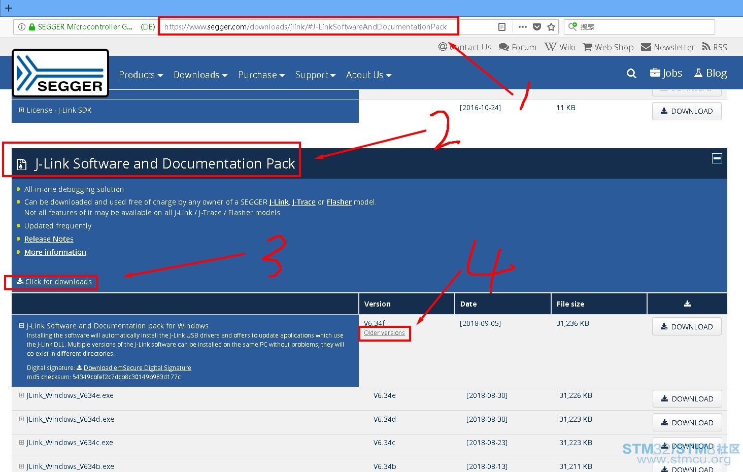

    下载“J-link软件与文档包”。

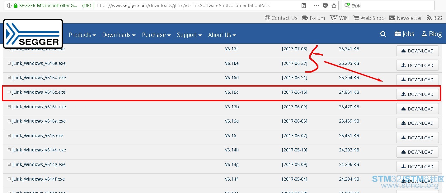

6 f7 ?5 c5 t+ z1 d    打开网址“http://www.segger.com/downloads/jlink”,滚动鼠标滚轮到J-link软件与文档包下载位置。或者直接在浏览器地址栏中输入“http://www.segger.com/downloads/jlink/#J-LinkSoftwareAndDocumentationPack”。& R( ?- D+ P, P6 P& ^$ h" K; c
6 w$ U: c; M; t

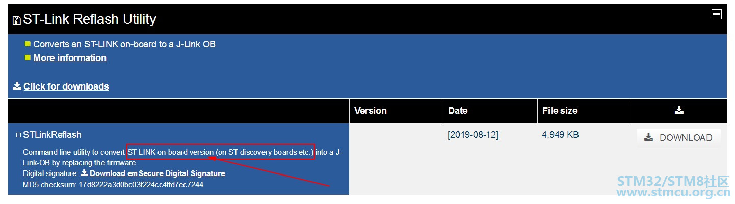

    按下图1到4步骤依次完成。(为什么会有第4步,而不是直接下载最新版,因为我手里还有个D盗Jlink,软件版本太高支持不了,建议非正版Jlink的小伙伴也不要安装最新版软件,否则遇坑难出来。)7 C9 j$ b4 Y# Y1 R' x: p1 P# H# L
00.jpg . W7 U9 H- i+ e) l8 w' J5 \; o
    步骤5,下载适合的旧版本软件,我这里选择的为V6.16C
1 g% D. M3 M3 ?& t, n( i

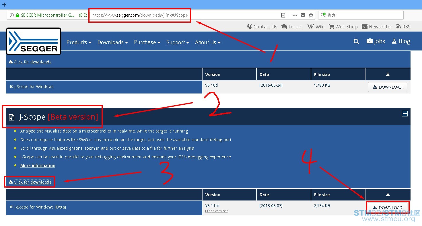

    下载“J-Scope”
  c3 ?1 _4 u% x, \& c. b/ H    之前的页面滚动鼠标,找到J-Scope,或者直接打开网址“http://www.segger.com/downloads/jlink/#JScope”,并按下图的步骤1到4下载3 N4 P& P0 f1 n6 a. I

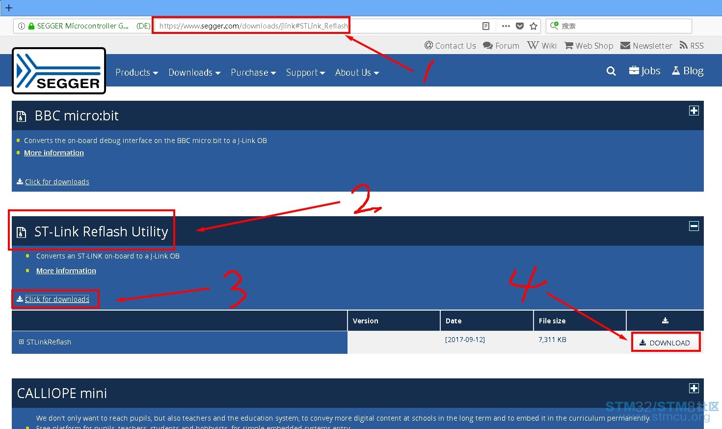

“ST-Link Reflash Utility”
: O8 ]! @% W% D1 F" e    同样是之前页面内滚动鼠标滚轮,找到“ST-Link Reflash Utility”,或直接打开网址“http://www.segger.com/downloads/jlink/#STLink_Reflash”,按下图步骤1到4下载。
, h9 O  z" Z! \4 E 03.jpg ' Z) k- O3 [( r4 L

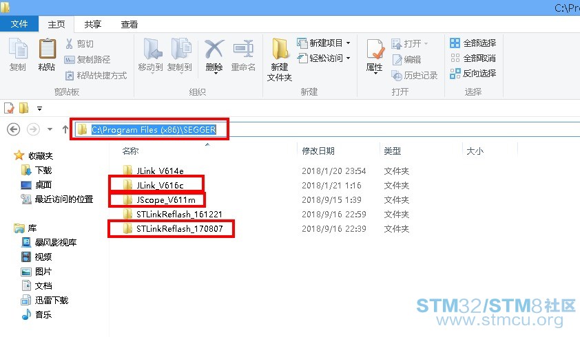

    按默认路径安装
“J-link软件与文档包”、“J-Scope”,解压“ST-Link Reflash Utility”到与前两个软件相同的根目录下。9 }% n8 H& u) D% }! g2 i4 |

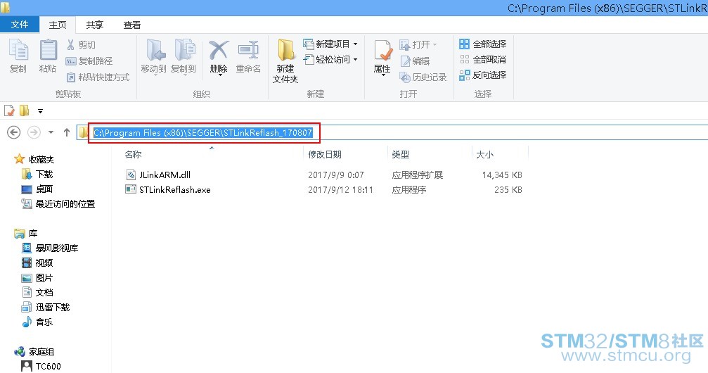

2、刷ST-LINK/V2-1为Jlink
4 l) t; [  u3 ?    在“STLinkReflash_170807
”文件下的“STLinkReflash.exe”,即为刷J-link固件的应用软件。
" O& |3 m) ]1 { 11.jpg - b1 t! c$ ^. E& {

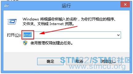

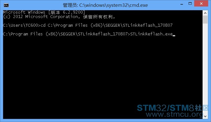

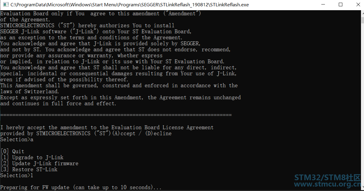

    习惯在cmd命令行下运行一些软件。(对于程序
“STLinkReflash.exe”来说,也可直接双击运行。)) L5 w) A$ E5 R( `1 s; _% `2 b7 s& ^
& n8 Q! Y: x- F7 J6 _8 ]6 H' o+ L3 W9 X6 a+ [/ a+ E

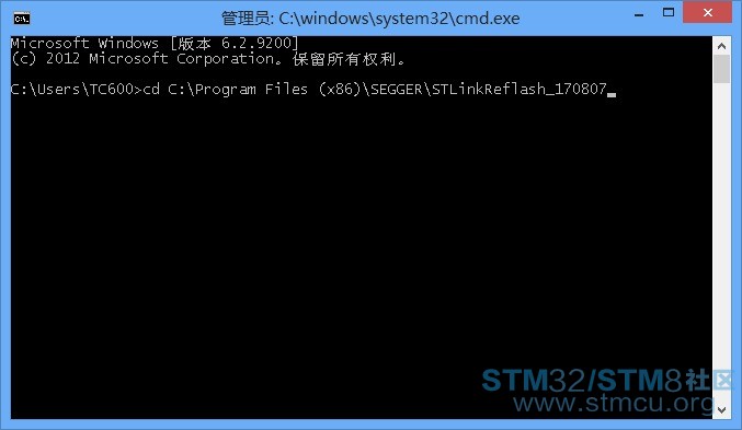

    进入
“STLinkReflash_170807”目录
- n9 X0 N6 {9 ~  j6 ~' A% ]+ d5 o
# e/ O5 w& J. E  B    运行
“STLinkReflash.exe”# T1 s/ c1 J, ?/ Q# m
15.jpg ) s0 b: D% \- @2 S7 f

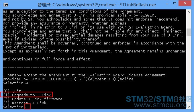

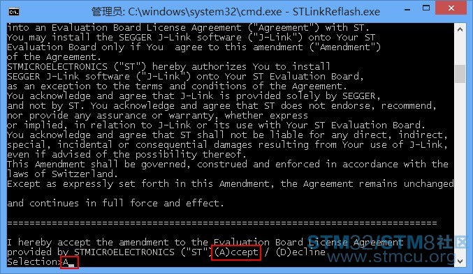

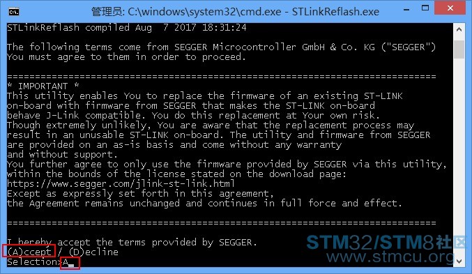

4 S. H, b1 K  n+ m$ y& m6 Z8 g    输入“A”(大小写均可),确认执行0 ?- o. [  }- ~6 t
6 T4 B, [& L1 _7 ?$ v
0 g% R" u8 |: ]. Y! O* x  Z; t7 d
    再次输入“A”,确认执行% I% ?+ A' }! x' @# b0 ]
17.jpg 6 l, w0 U3 q1 u

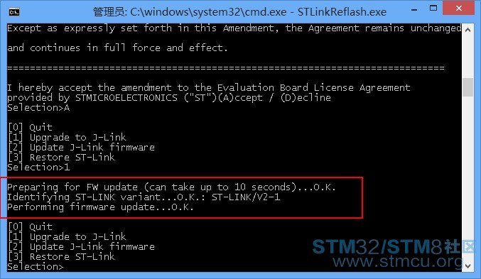

& l5 ~( x7 `+ q# X7 s9 {    输入“1”升级到J-Link
,确认执行9 y* u) z: N; m6 {- U% z
18.jpg ( n( L6 C# q1 n5 S9 S8 W
3 P: M1 O2 ]  q! z: ^
    执行完毕,已经将
ST-LINK/V2-1升级到J-Link8 A3 g  v1 @2 O1 _4 C$ z
19.jpg . X; V! N+ t, X0 y1 K
1 e- Y" d5 t2 G7 H/ X( K0 s5 E    输入“0”,确认退出软件。, t/ m3 I4 c6 W; j' }

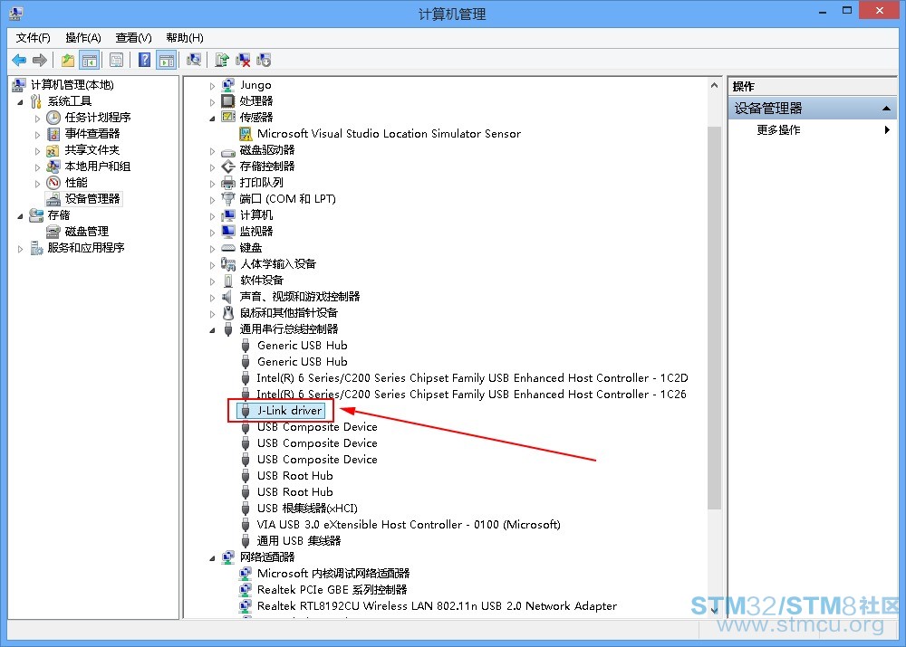

& Z$ Q( d- v' I, B! |8 r    在资源管理器中查看,可以看到J-Link设备' }) M& z7 U+ ]& Q* o# E5 _4 r

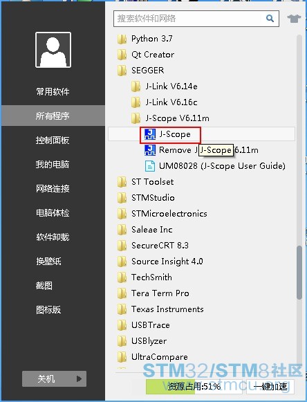

3 o2 }, i+ j' M  g! Z    执行程序J-Scope
/ }! n$ c+ Q. l8 O1 u  l3 u0 o
+ c' o  P6 }% t

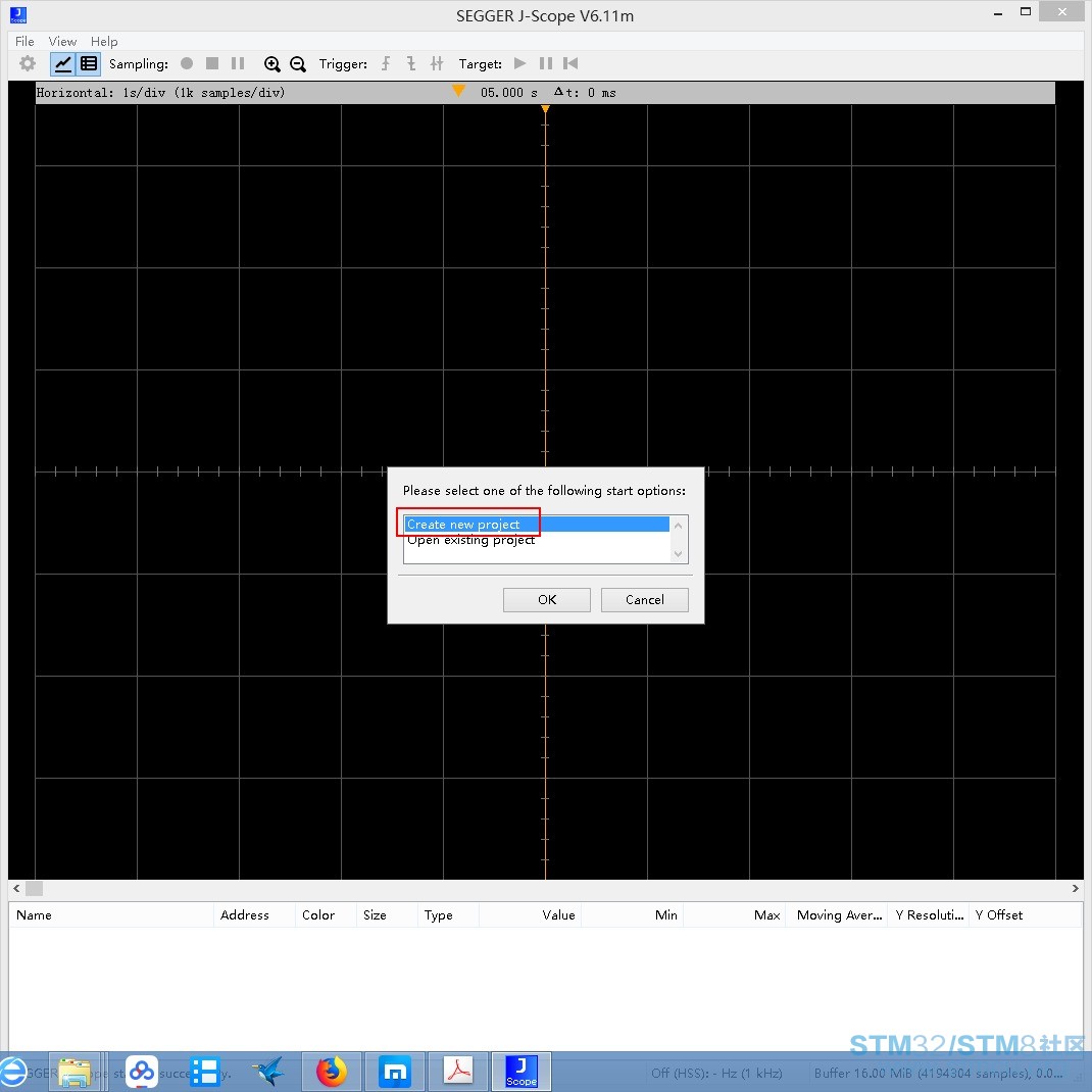

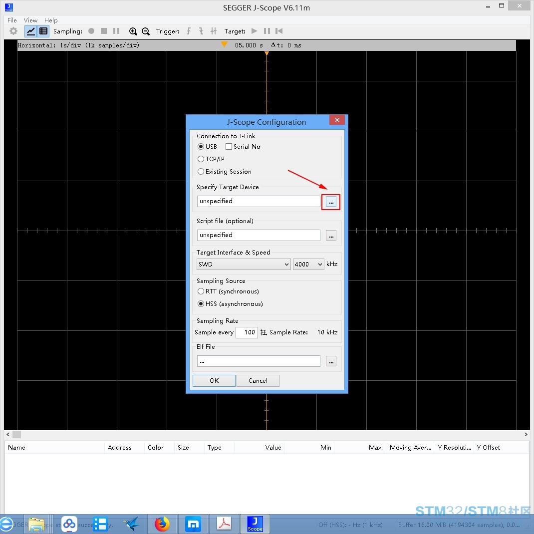

" n, {* G0 c) ]1 M& B3 Z0 L    选择创建新工程: F" i( Z/ U% Q$ X$ g; E- e1 L
: v+ C6 l8 r( m+ Y$ L! p4 V1 X/ \$ e6 o

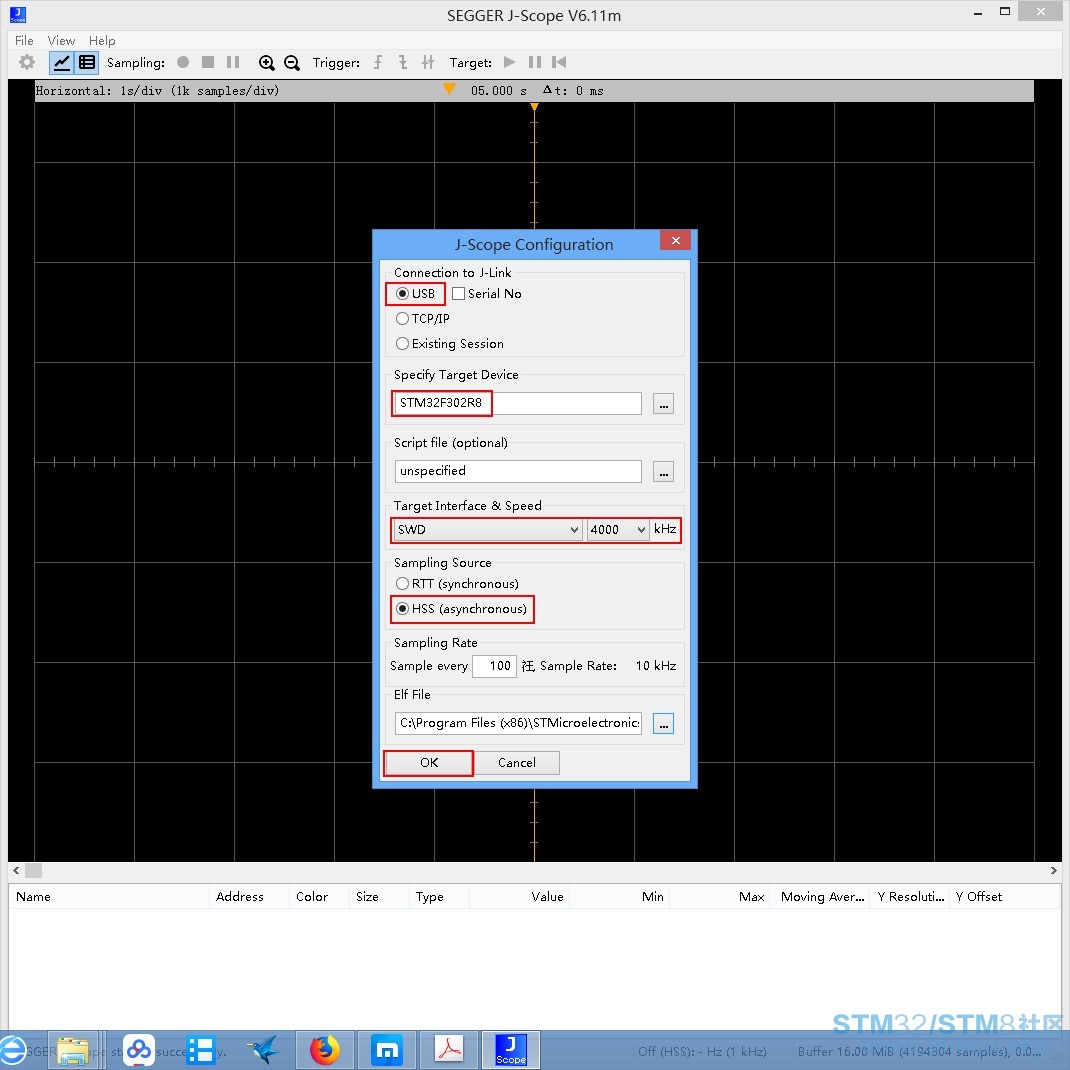

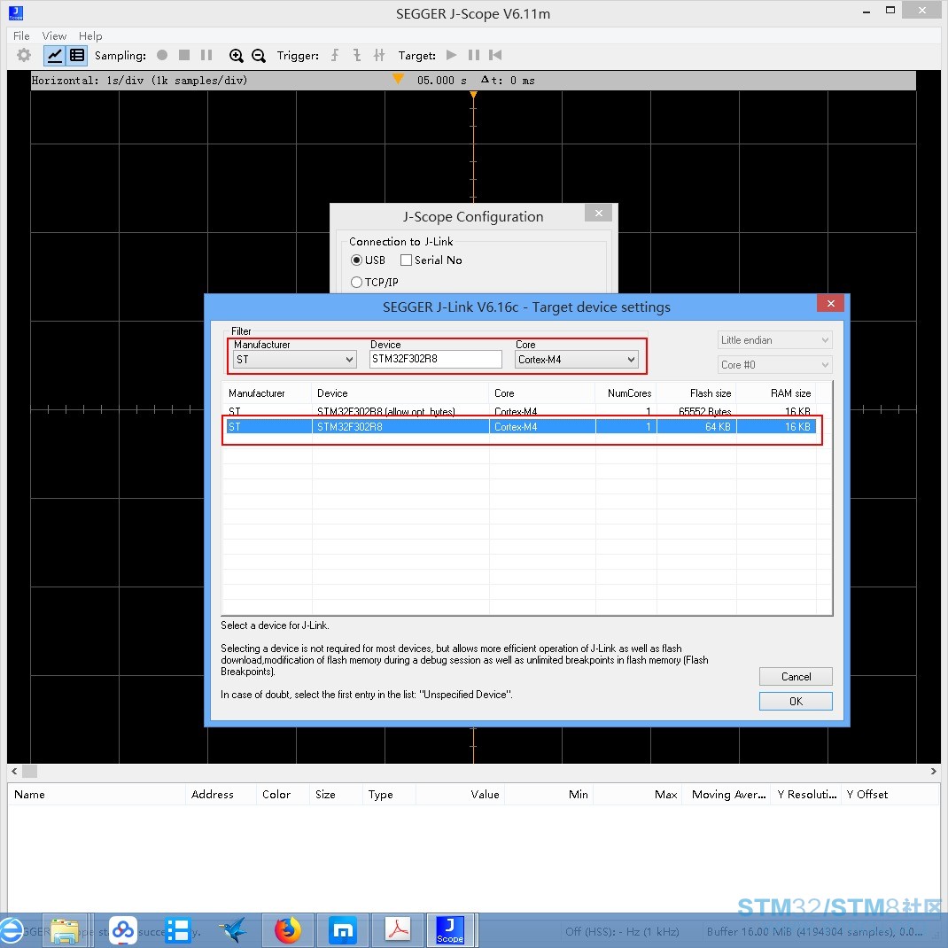

    浏览查找设置相应目标板器件. g$ c3 T: P; M" I3 {% k
32.jpg " u5 B/ `8 K; [1 t2 F
: I9 s0 D/ S( ]  \9 u" n    在我们P-NUCLEO-IHM002
套件中使用的主控板NUCLEO-F302R8,主器件是STM32F302R8,因此选择STM32F302R8,并确认。
% f- {, S+ ~/ k$ i3 U5 R7 e, W; ?% }  B: ?: T% j: Z8 h: x4 [; K

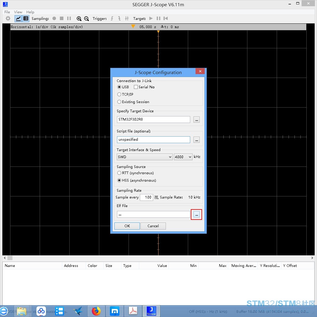

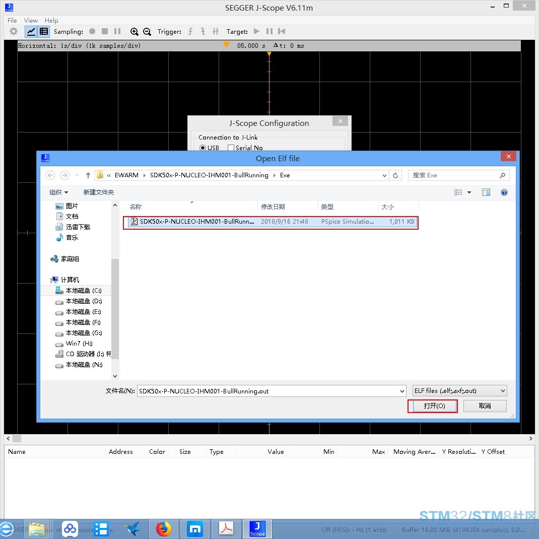

    浏览加载ELF文件。
+ |' S1 X% N: K. q# |6 a5 r  ]5 {0 p
5 G4 Y5 d! C" F" M$ N  v" _5 R( y    本贴使用上一贴的工程:
5 B% z4 C3 H2 L  [5 c) F0 c; x
    【STM32电机培训】——8、任务4开放性实验之:加个转速https://www.stmcu.org.cn/module/forum/forum.php?mod=viewthread&tid=617534&fromuid=3072977 [' b  v, [, b) G
(出处: 意法半导体STM32/STM8技术社区), h' g; e( \# }- {* N9 G9 j
1 o& M, u+ }8 w$ N$ g( H$ h2 E9 w    选择目标文件“SDK50x-P-NUCLEO-IHM001-BullRunning.out
”,并确认。8 `/ B7 y+ t1 x: T7 G
9 m8 L% L/ f' {8 |* ]+ F  i' I0 c9 }4 t; Y/ t" |
    最后确认设置好的页面为如下红色框所示,不明白的选项暂不设置,确认。6 Z* v  B# G- g( m( s
36.jpg 0 b4 E# H5 l2 ^/ p

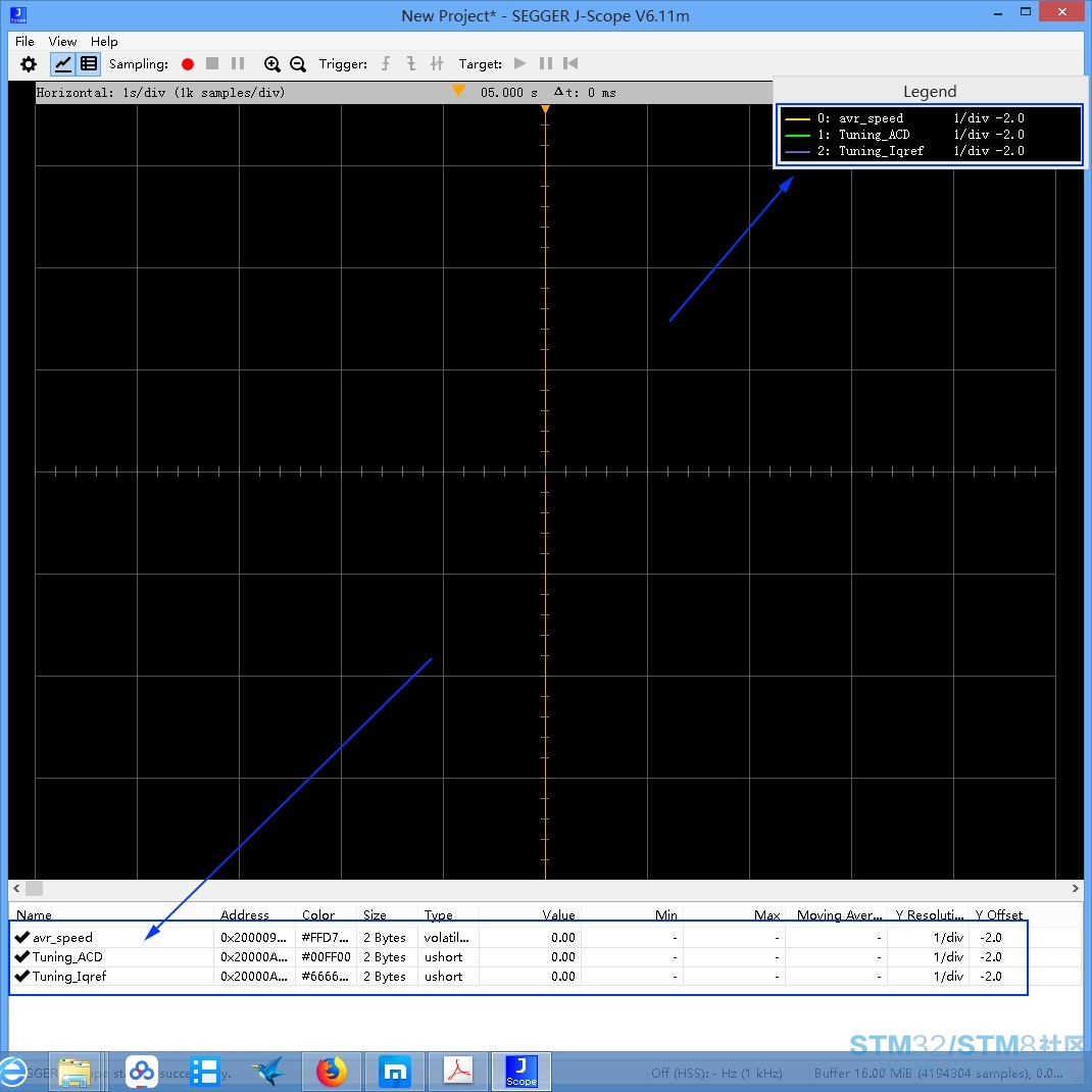

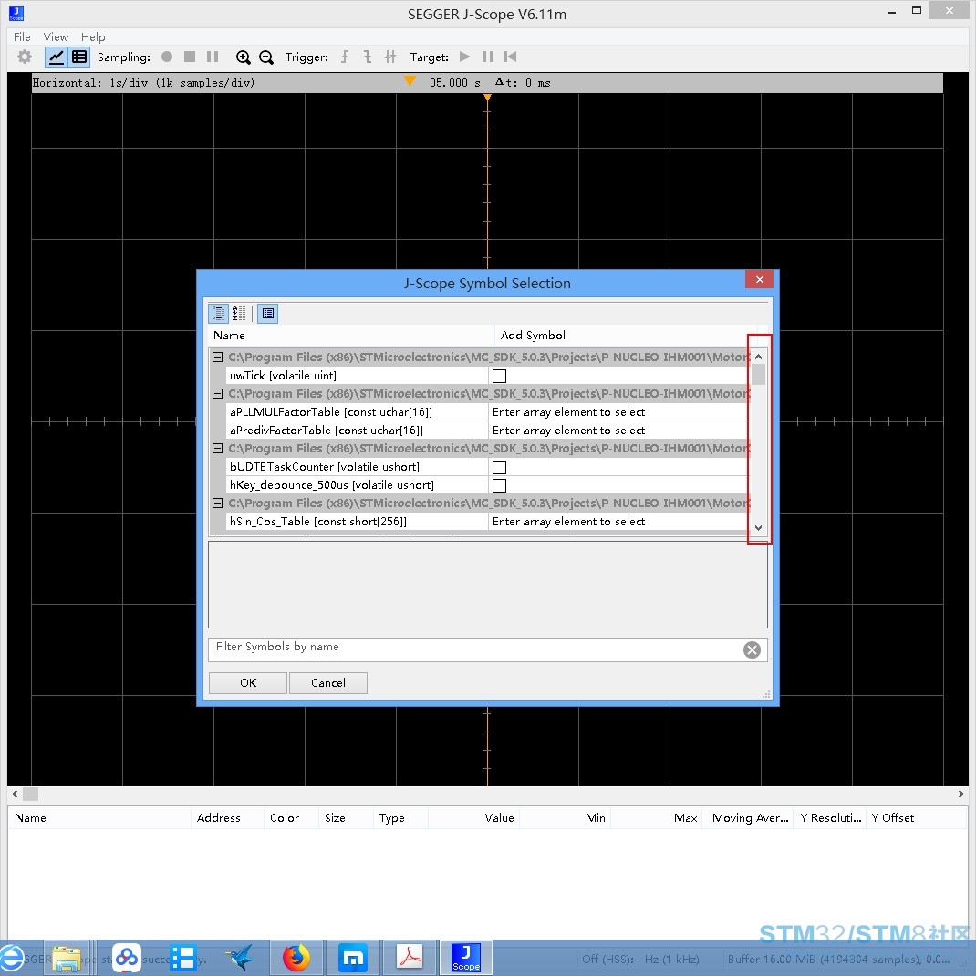

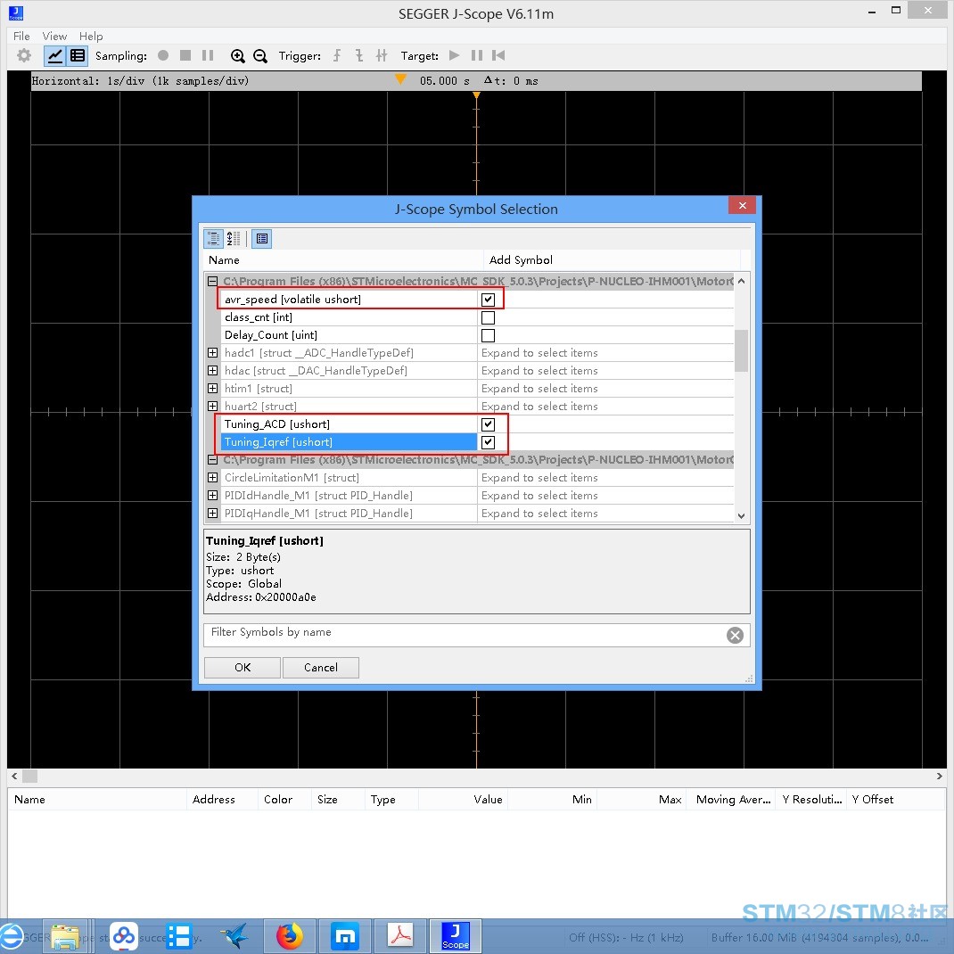

* V- d" U$ z. i4 D" ^% D0 ]    确认后自动弹出要观察的变量选择列表,拖动滚动条找到要观察的变量。
7 ^5 C. \4 ~- L. e 37.jpg / b" a  Q& T' y
9 J3 s9 W4 N' t) Q  c& n
    找到要观察的变量
“avr_speed”、“Tuning_ACD ”和“Tuning_Iqref ”,并在右列对应的选项框中打勾。
; ?1 d8 z: @7 {0 {0 B 39.jpg 8 H3 x9 r1 M; ?1 e3 v

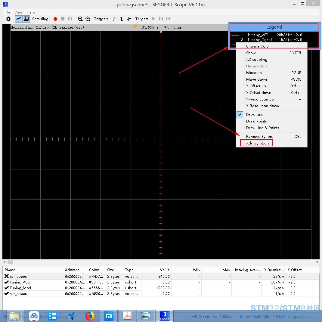

$ g* v1 Q* N/ J    可以看到右上角的Legend窗口和正下方观察窗口,均显示已经添加的变量。& p1 D! u# X: {
/ z% ?+ x- M* b( y/ E( _0 n% z7 O2 k; z1 i. \" |/ [
    如果还要添加变量,请用鼠标右击Legend窗口,弹出列表中选择“添加符号”,或者只弹出“添加符号”选项。
, ?) d& Q6 |% z& q" M
. w: {/ p0 p6 k/ ?$ |  I% }4 F

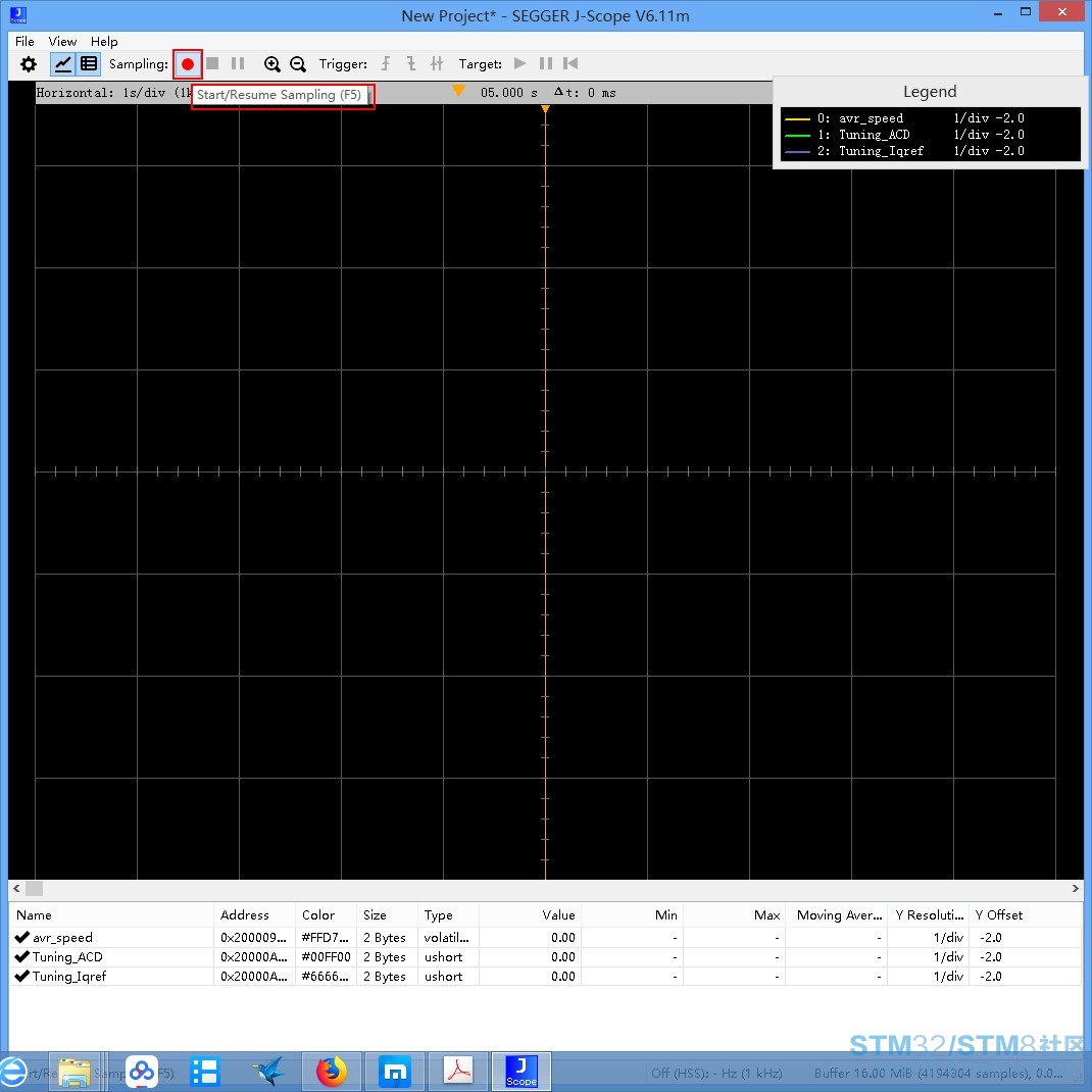

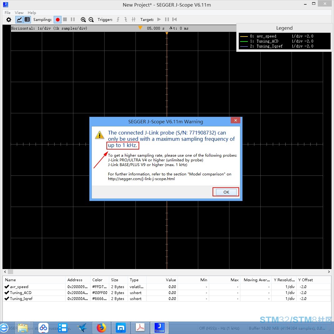

" b0 n/ \9 |& t: N    设置好观察变量后,点击红色按钮,或快捷键F5,开始采样。
4 B5 ^% D/ l" V- G- \, e0 W, ^  l3 P; u6 J2 [7 o- R
    这时可能会弹出确认对话框,意思是我们的J-Link Prob版,仅支持1K/S采样。( V& g. w4 y" b2 S) J8 A  }
42.jpg 2 I! O3 _8 c1 v" w) l0 g
) n. c/ a$ k% {

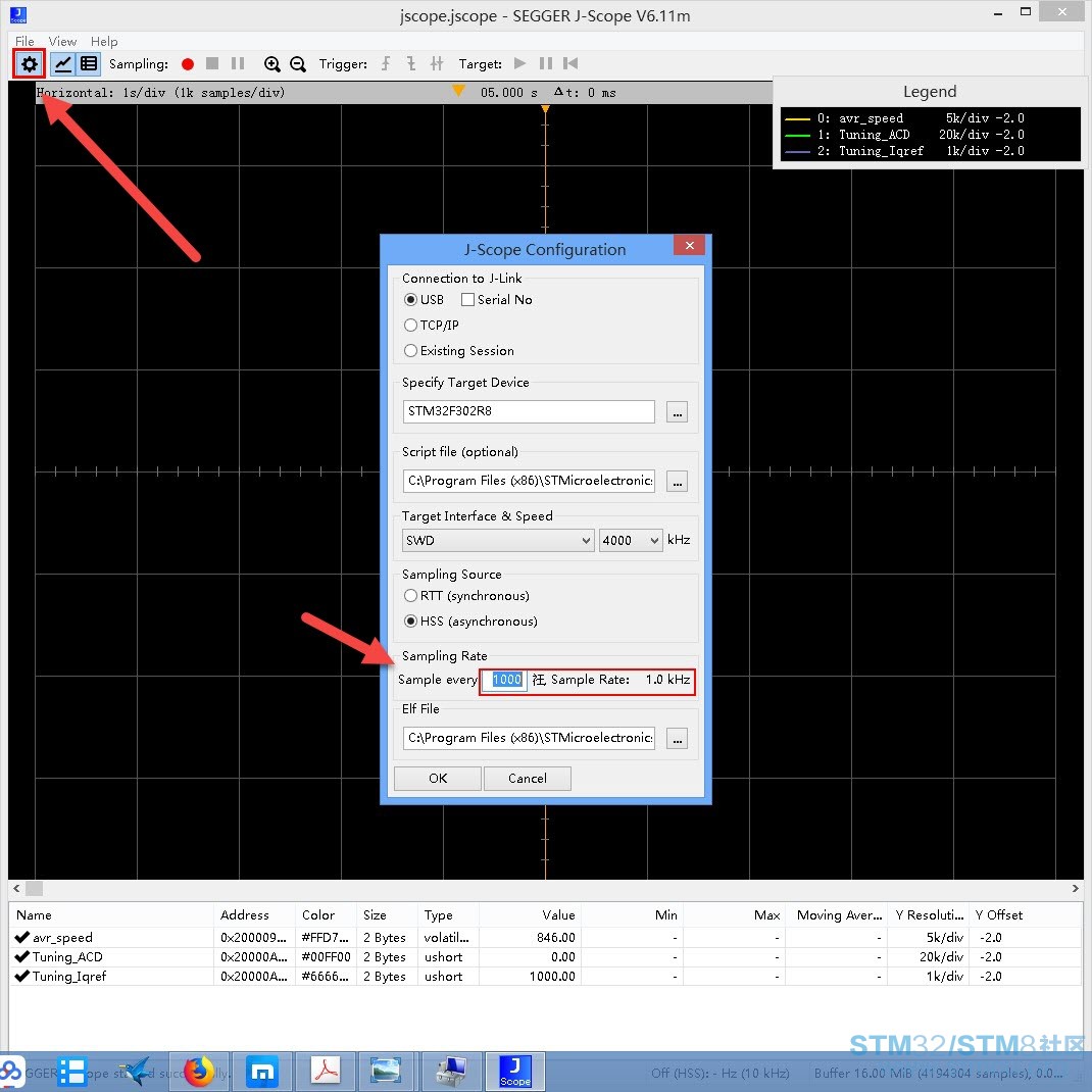

    回到设置窗口,在下框中输入1000,相应的采样率会自动变为1K,以后将不会再弹出上图窗口。猜想1000后面的乱码,可能是us。
/ S. t1 @4 b8 A  a6 v 43.jpg

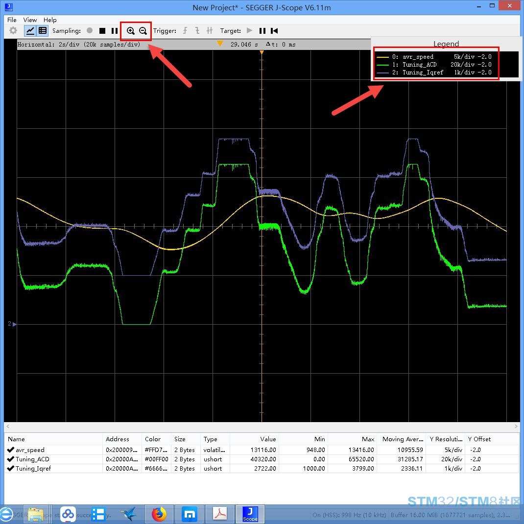

    J-Scope运行后,调节
X-NUCLEO-IHM07M1板上蓝色电位器,观察显示波形如下图。可以通过放大缩小来缩放波形窗口,Legend窗口中显示,各变量显示单位将会自动适应。J-Scope显示波形效果似乎比STMStudio要更胜一筹。

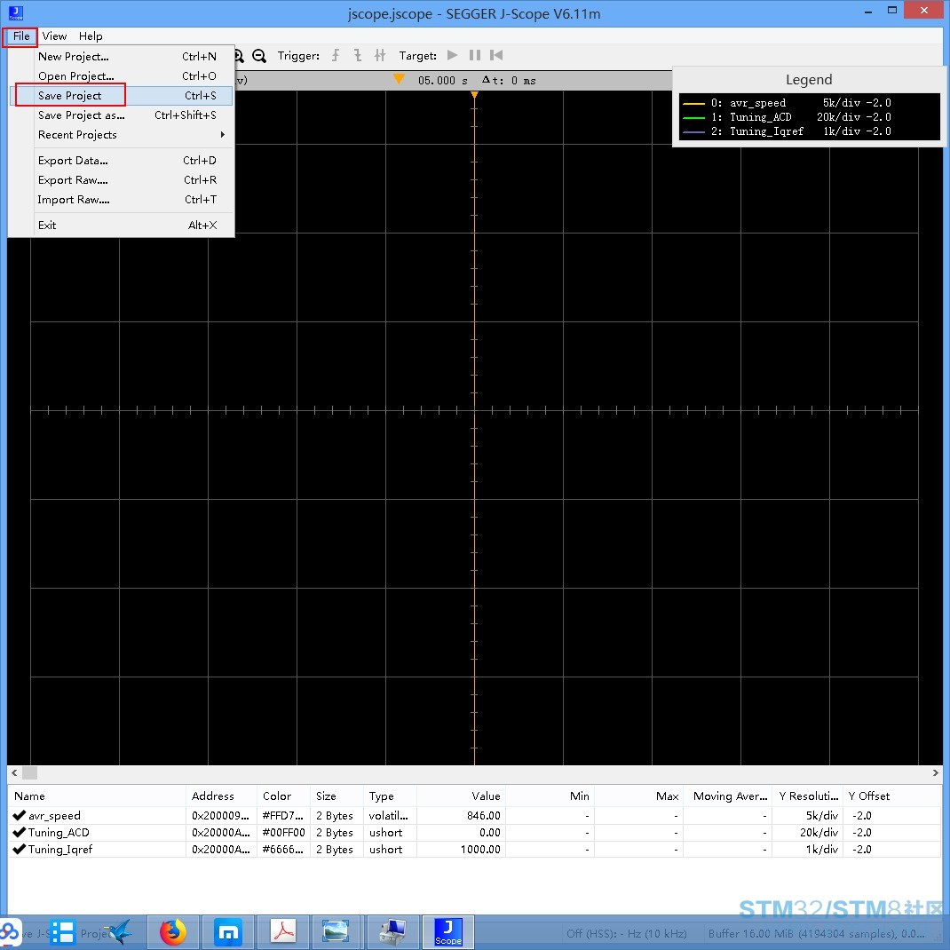

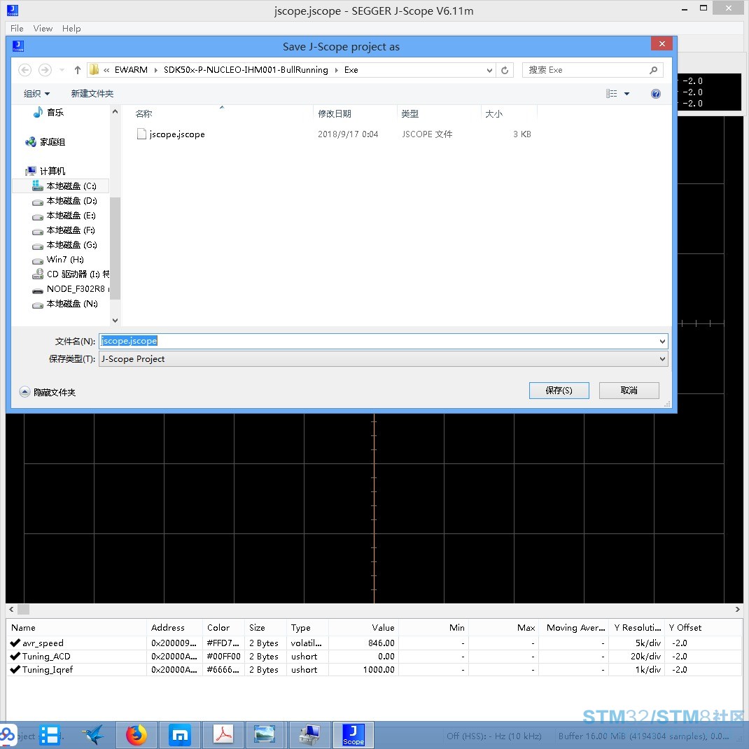

# V9 z) \; U, o8 G, \( D    保存工程,方便以后调试使用
7 f/ m) j% ^  V! n# x 45.jpg
  c( o, t9 ]( M8 w) K) G4 L
' b6 Z5 R' r1 G' b, s. h    不妨暂设置工程名为“jscope.jscope”,当然也其它的名称。8 w; q( t( k! O$ S# ~4 ^0 \: U

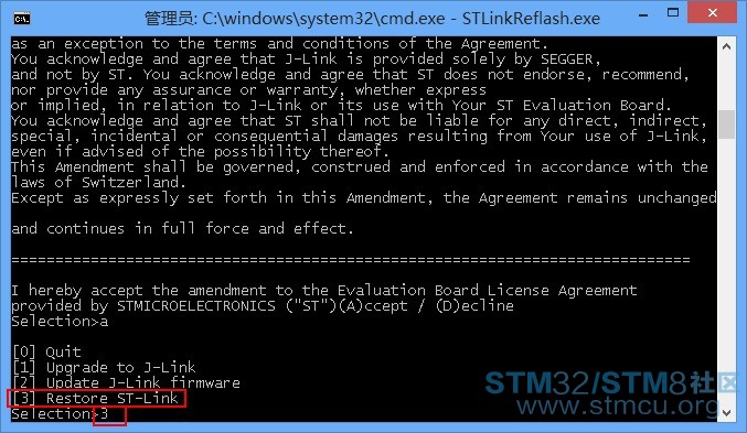

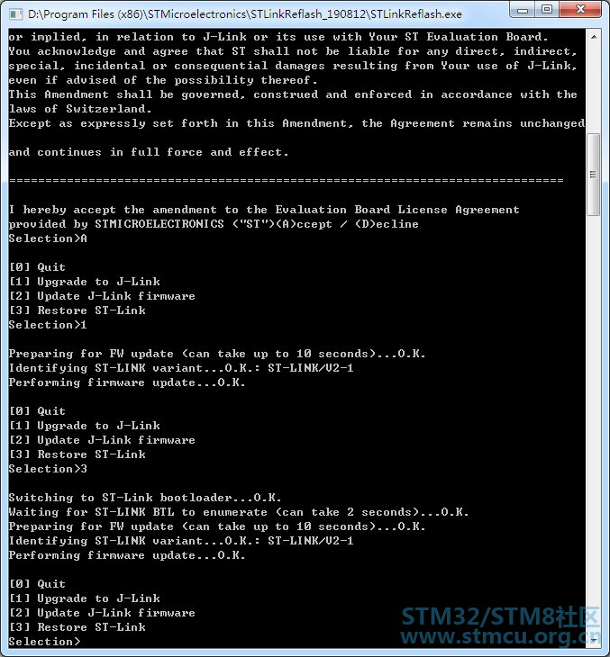

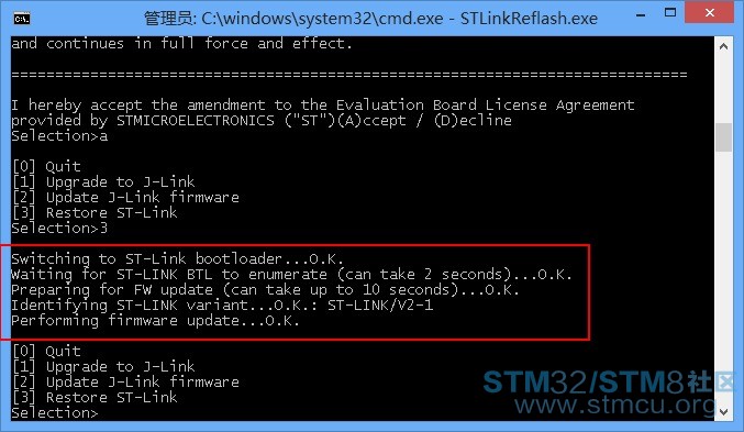

+ b- P9 m9 [, \- U4、善后工作,恢复ST-LINK/V2-1功能。3 w7 l/ L; U5 a) [1 ^$ u
    运行“STLinkReflash.exe”,两次确认后,输入“3”,恢复为ST-Link。. v( d2 j3 M1 X1 L- k/ e
50.jpg 5 U% W, T+ N5 \) D' n
* r: I) v1 T# h: {  }  ?
    已成功恢复为ST-Link功能9 K3 W1 h7 F6 @6 C& h
0 X. g$ I  V6 ^5 T: k, h) a

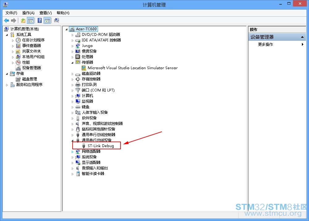

" f" `* v7 M$ {# n. o    在设备管理器中已看不到“J-Link”设备,取而代之的是“ST-Link”: d1 j3 I( e5 ~/ @
. W/ D+ u2 O2 N* f; \& D7 O2 z- x9 k4 `

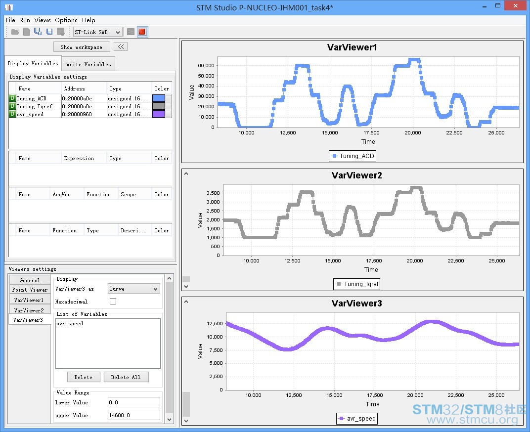

    跑个
STMStudio工程,验证一下ST-Link是否成功恢复。
7 ^/ [! A, G7 S8 V2 E, N0 [1 U
经调试ST-Link功能正常,已成功恢复。

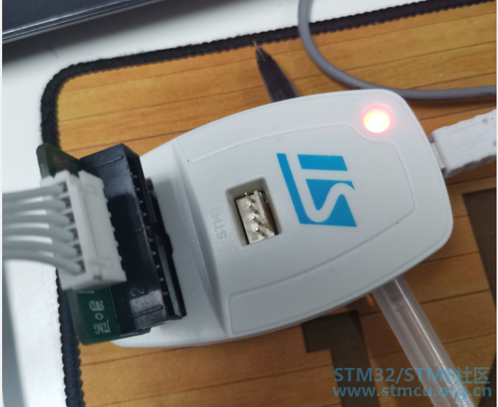

. F8 V1 c: j) U6 }( @用STLinkReflash的前提,必须是Nucleo板载ST-Link/V2-1下载器,或基于此方案的其它ST-Link/V2-1。
) ~& P5 p/ h; K: q# i. E3 K 20210114123533.jpg
: w- l" ^) f$ j3 r: D
xiaozhou       回答时间:2021-1-14 14:30:06
toofree 发表于 2021-1-14 12:394 ?/ X& r) L2 q. K* ?0 a
我这随便刷,不知道你为啥不行。/ n/ P# y2 C  y/ z8 n
你的板卡和下载器型号是什么?
% _$ Y, `8 Q" ?) e% ^, A/ U用STLinkReflash的前提,必须是Nucleo板载 ...
' e+ R4 g8 ~% u5 G5 L) k  d! _还需要Nucleo板连接着么?8 E2 @3 g* h- a' f4 ~5 V* Q
- f! q" y+ h2 T9 K# i# d
我的是ST-Link v2,没有Nucleo板4 Y! L! T, X- V: A, P# o3 _5 {+ o
QQ截图20210114142855.png ,
3 k  X/ W* ]- u2 G
七哥 回答时间:2021-1-14 16:25:15
求知者2017 发表于 2021-1-14 14:30& z! {! @6 D+ M+ K6 b
还需要Nucleo板连接着么?, m  q5 P6 Z+ C" y9 _
# A9 q$ N+ y+ A- Q/ q7 P3 v
$ \2 y) z- i6 w9 V% j有可能不支持ST-Link V2,只说支持板载的(ST-Link/V2-1)
" l8 h) ~8 J" G+ u! W, z 20210114162358.jpg - V5 t: {: ~% {9 m8 ^3 o

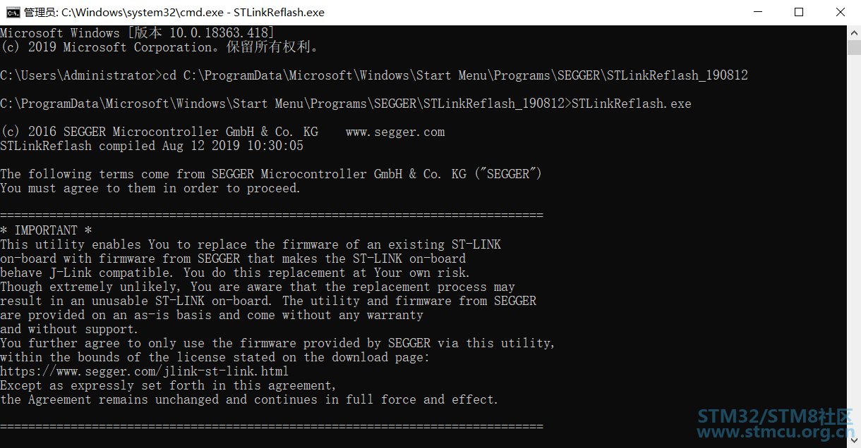

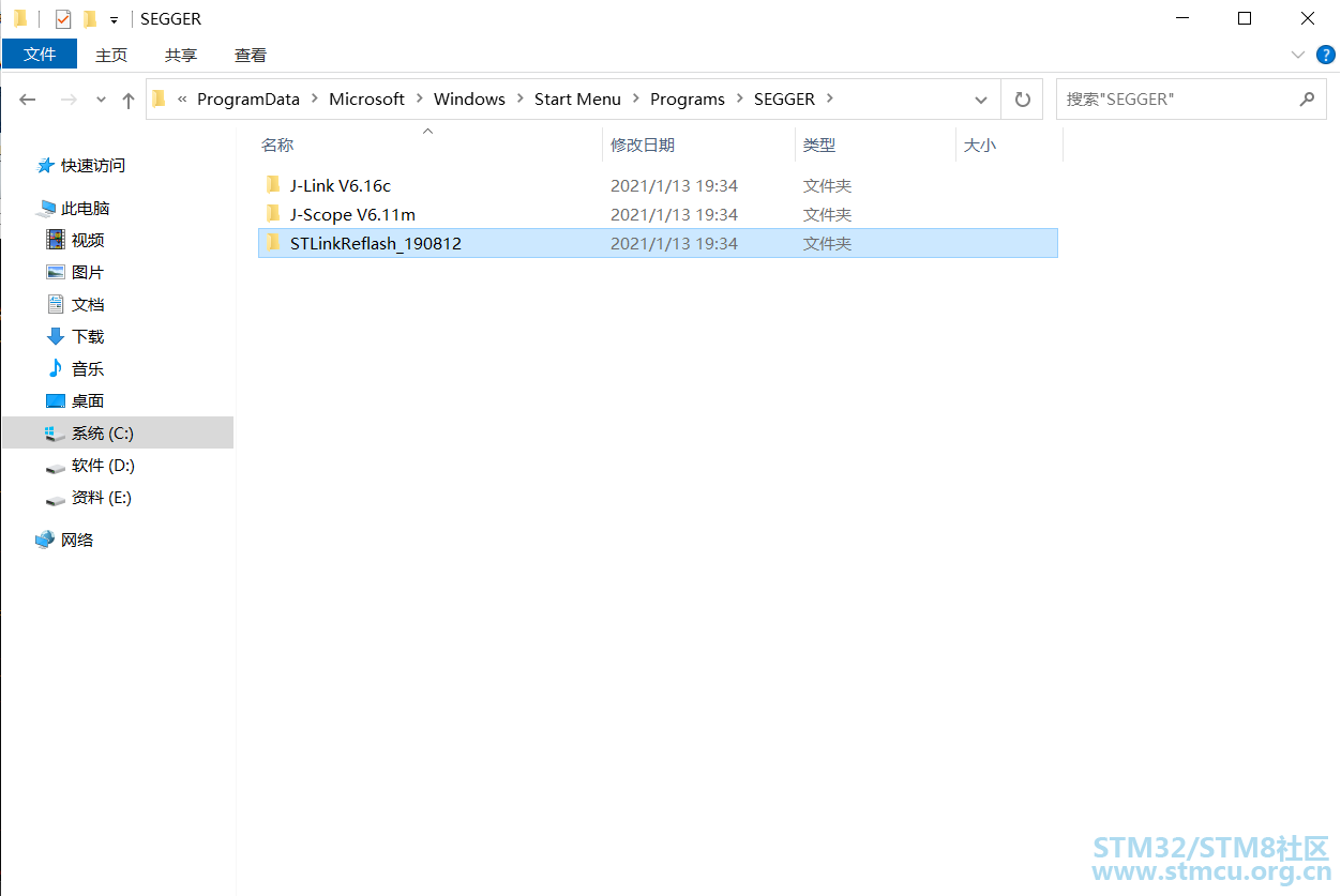

xiaozhou       回答时间:2021-1-13 19:38:14
按照操作,刷不了,一直停在一个界面
5 B8 b2 y" S2 y% M. x1 R& J, G/ q QQ截图20210113193709.png QQ截图20210113193657.png ; @8 f# F3 s6 \- w4 H( h
七哥 回答时间:2021-1-14 00:30:24
求知者2017 发表于 2021-1-13 19:38
! g$ G2 S, T4 T  T* \" v1 f* E按照操作,刷不了,一直停在一个界面
( A7 q$ c7 M9 o试一下用管理员权限运行cmd命令行,或reflash程序
xiaozhou       回答时间:2021-1-14 11:16:34
toofree 发表于 2021-1-14 00:302 I! h4 R0 \% i' Y* ~$ u! Z! Z8 s& W
: q7 v) x7 p/ d* y0 a4 D3 O1 x
3 s' D9 X# B6 [' T+ V' h% o- ~, D3 {6 @6 t
试过了,还是一样, [7 r  s9 y! @, }5 n
zsdonline 回答时间:2021-1-14 11:25:38
学习8 C* H, g$ X* W1 u2 I
12下一页
