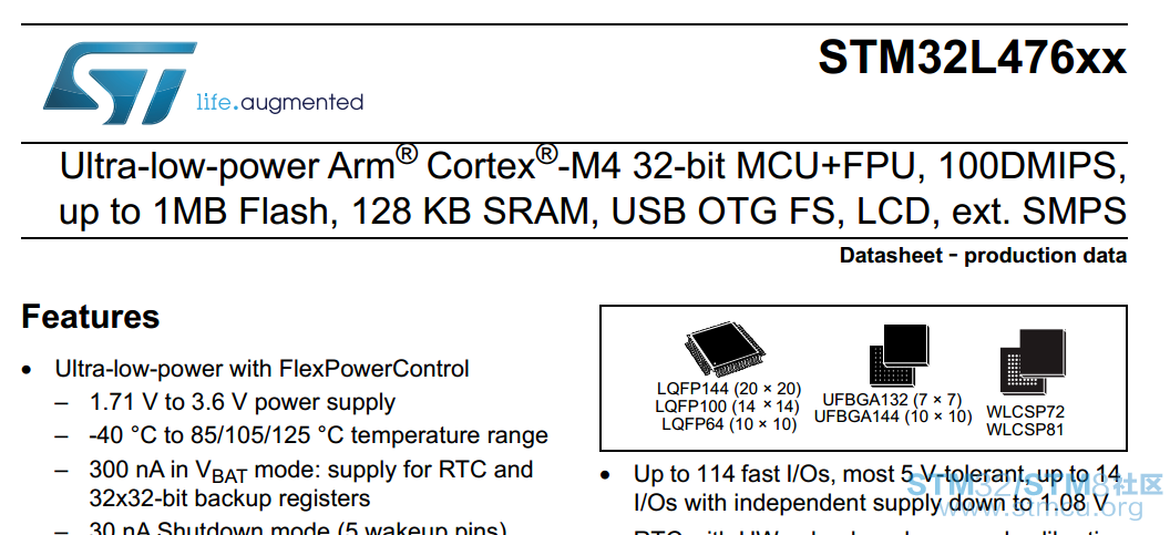

莫九玉 回答时间:2018-9-19 10:11:49
zhangxu56726 发表于 2018-9-19 10:04
自己查手册,这个问题也问
你好,我看了手册,手册里面没有。不知道是不是我手册找错了、
莫九玉 回答时间:2018-9-19 10:14:59
这个手册里面没有。

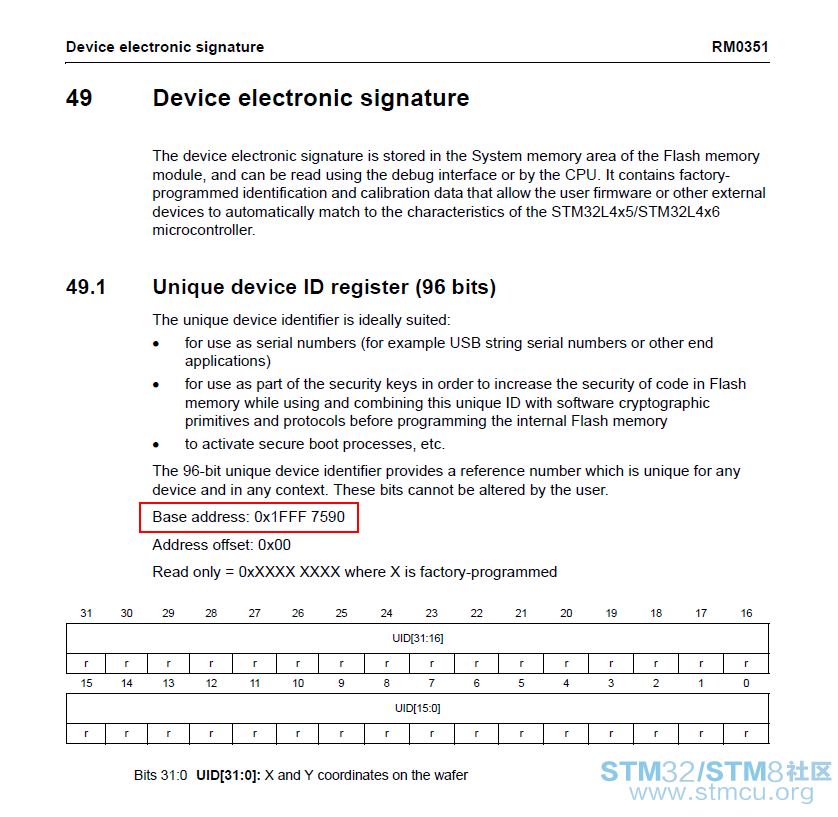

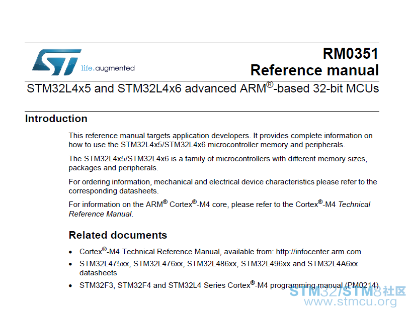

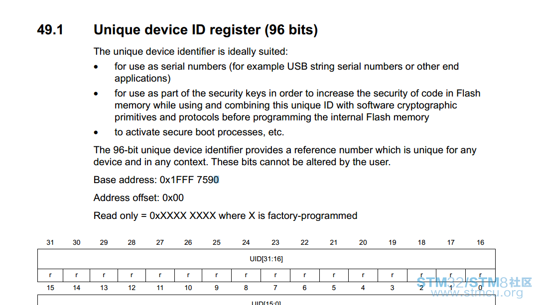

莫九玉 回答时间:2018-9-19 10:27:54
找到了
参与人数 2蝴蝶豆 +7 收起 理由
zero99 + 2 结帖奖励
butterflyspring + 5 能自己动手找,不错
七哥 回答时间:2018-9-19 10:30:13
没找对地方,去找参考手册。
参与人数 1蝴蝶豆 +3 收起 理由
zero99 + 3
