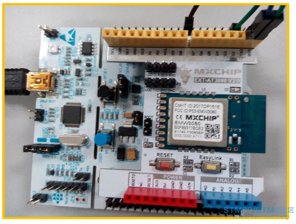

EMW3080 WiFi 扩展板也集成了 Arduino 接口扩展插座,可与 NUCLEO-L476RG 开发板连接。但是 Wifi 扩展板上的 wifi 模块 收、发引脚接在了 Arduino 插座的 D0 和 D1 管脚,即下图中的 RXD 和 TXD;而在 NUCLEO-L476RG 开发板上,Arduino 接 口插座的 D0 与 D1 管脚默认对应的 MCU(L476)的 PA2 和 PA3 管脚,正好是是 USART2 接口的 Tx和 Rx,并已经连接至 STLink,以实现 STLINK 的 USB 桥接串口的虚拟串口功能。 我们希望保留 STLink 虚拟串口功能,供调试打印用。因此,需 要将 Wifi 扩展板上 Arduino 接口的 D0 与 D1 管脚,即 WiFi 模块的收、发引脚,与 MCU 的 USART1 连接(PA9 和 PA10)。
, e7 w) r* M  J9 I* j" e% H8 P7 m% N# X/ \' I- p
" z) p7 Y" V3 `9 c3 U& {6 b# `
2 ]- i, K& w% x1 p* r
1 V- Z- m0 j9 h/ ]3 b% o  W
跳线如下:
# `4 y' p; k& t3 t& d
· WiFi 扩展板的 RxD 连接 morpho 插座 (CN10)的管脚 33。
· WiFi 扩展板的 TxD 连接 morpho 插座 (CN10)的管脚 21。
( v4 z' i" |. X0 @. P
实际连接如图所示:
板子上原来的跳线都不需要改变,也不需要吹焊solder                                                                                                                                          bridge(默认状态母板上 D0、D1 没有连到MCU 的 UART1),                                                                                                                              只需要几根连接线就可以完成连接。

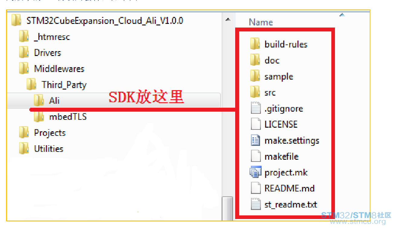

基于 STM32 的阿里云物联网套件方案开发包已经集成了 Ali 物联网套件 SDK2.03 http://github.com/aliyun/iotkit
. j4 l9 f  r- d$ M( bembedded/releases/tag/RELEASED_V2.03。在集成过程中,整个 SDK 目录文件结构保持不变,方便用户在将来自行替换更
2 {& e% K( Z$ R4 u2 e/ O高版本的 Ali 物联网套件,如下图: 1 X* m1 g6 A' V/ [* r/ I2 _) w
