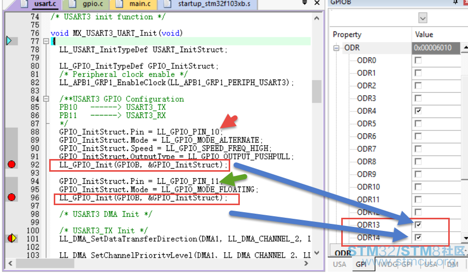

问题:代码在初始化配置GPIO后,再进行USART3的配置。在GPIO初始化时,本将PB13和PB14配置为下拉输入。但在执行USART3的配置后,将此二口搞成了上拉。
下图是我打断点后,在线监测的截图。
让我迷惑的是,代码中根本看不到有操作PB13和PB14的代码。但它确实在执行红框中的代码后,右侧才监测到被打勾的。
请大家测试,指点。

radio2radio 回答时间:2018-10-2 22:22:45
PB13/14是此UART的握手线吗?你是不是选择了4线制UART了。

大海-399550 回答时间:2018-10-2 22:49:48
PB13、PB14是USART的CTS、RTS线。但我没有用到。配置如上图。
现在还发现在,这两个引脚弱短路了。同是高或是同是低电位。断电后测量,引脚间居然不到1k的阻值。
七哥 回答时间:2018-10-3 01:20:52
经测试,没出现楼主的现象。STM32CubeMX版本4.27.0,STM32Cube_FW_L1_V1.8.1
TEST_F103_USART3_LL.rar (493.42 KB, 下载次数: 3)
