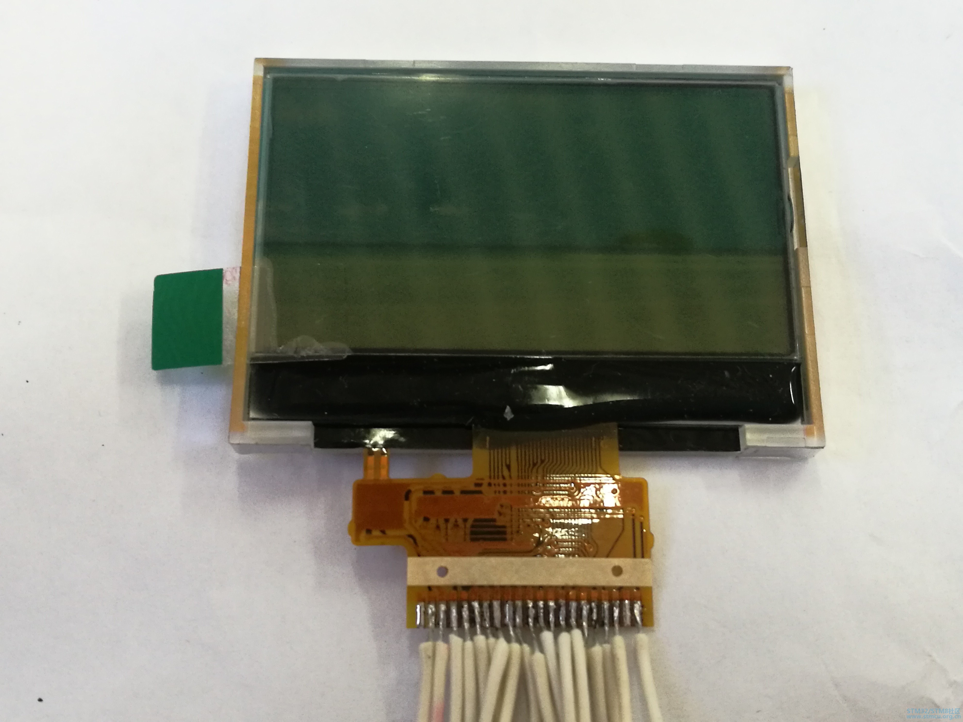

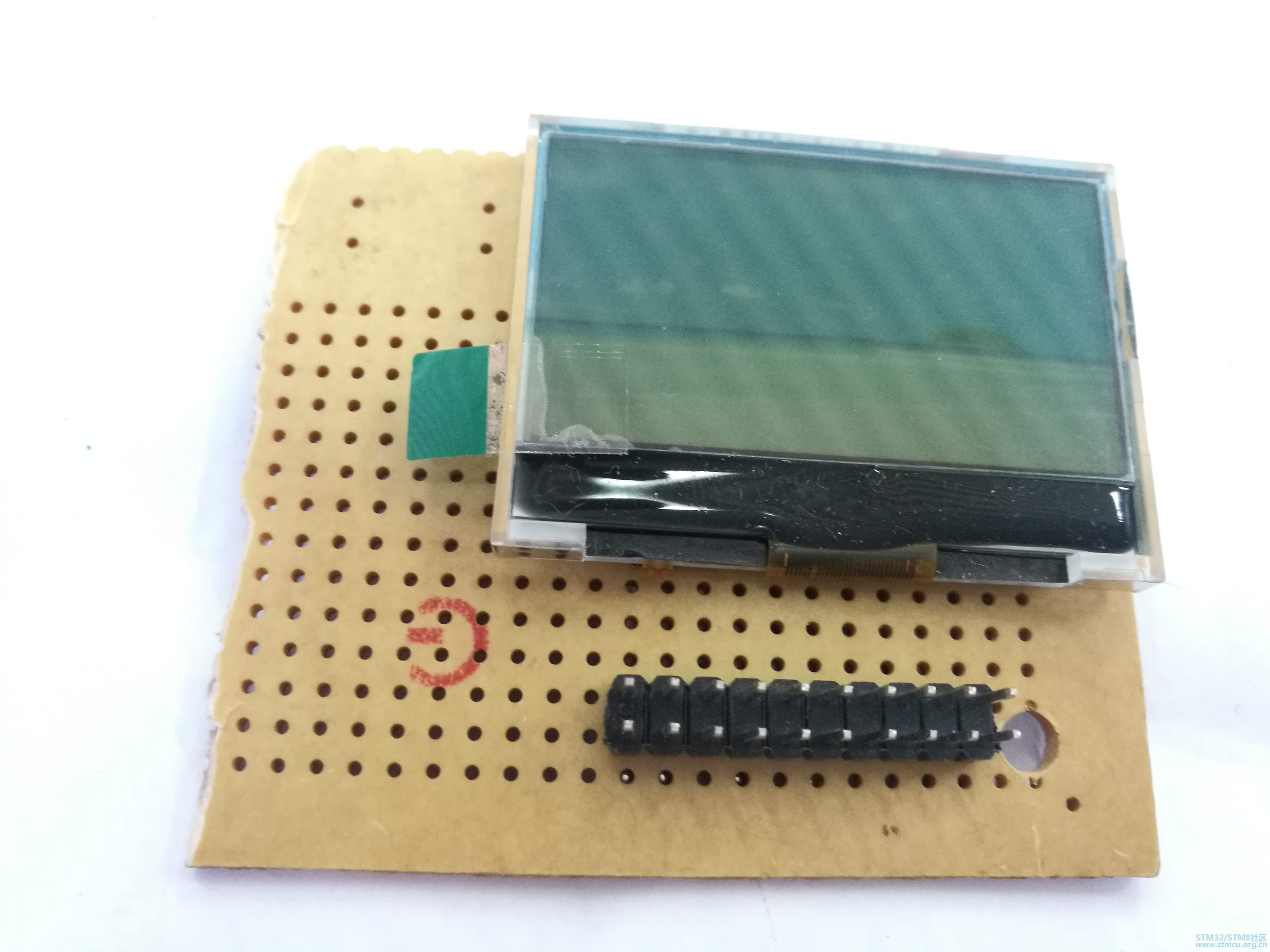

    1、显示模块焊接:/ ]/ U0 j3 ^, P5 O  y. {# |' Y! o
6 h* C2 \3 l7 @! o" \" o! u    1.jpg ! z* e& T6 N, |; p1 V

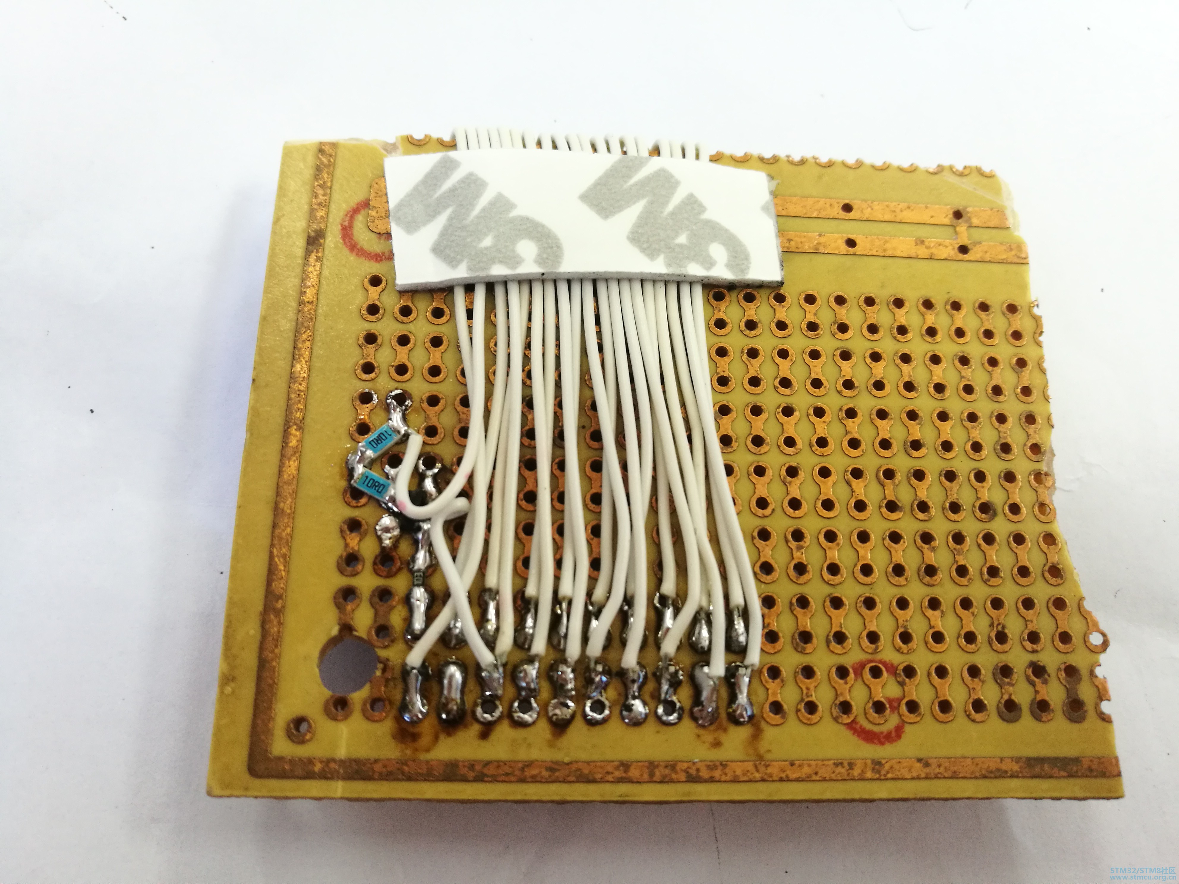

" {2 t7 Y- K' f0 Y: R% v7 D    2、 焊接完成+ R: `  l9 |; b+ w' ~5 w; c
    2.jpg & `5 O& q, u% S" M2 z

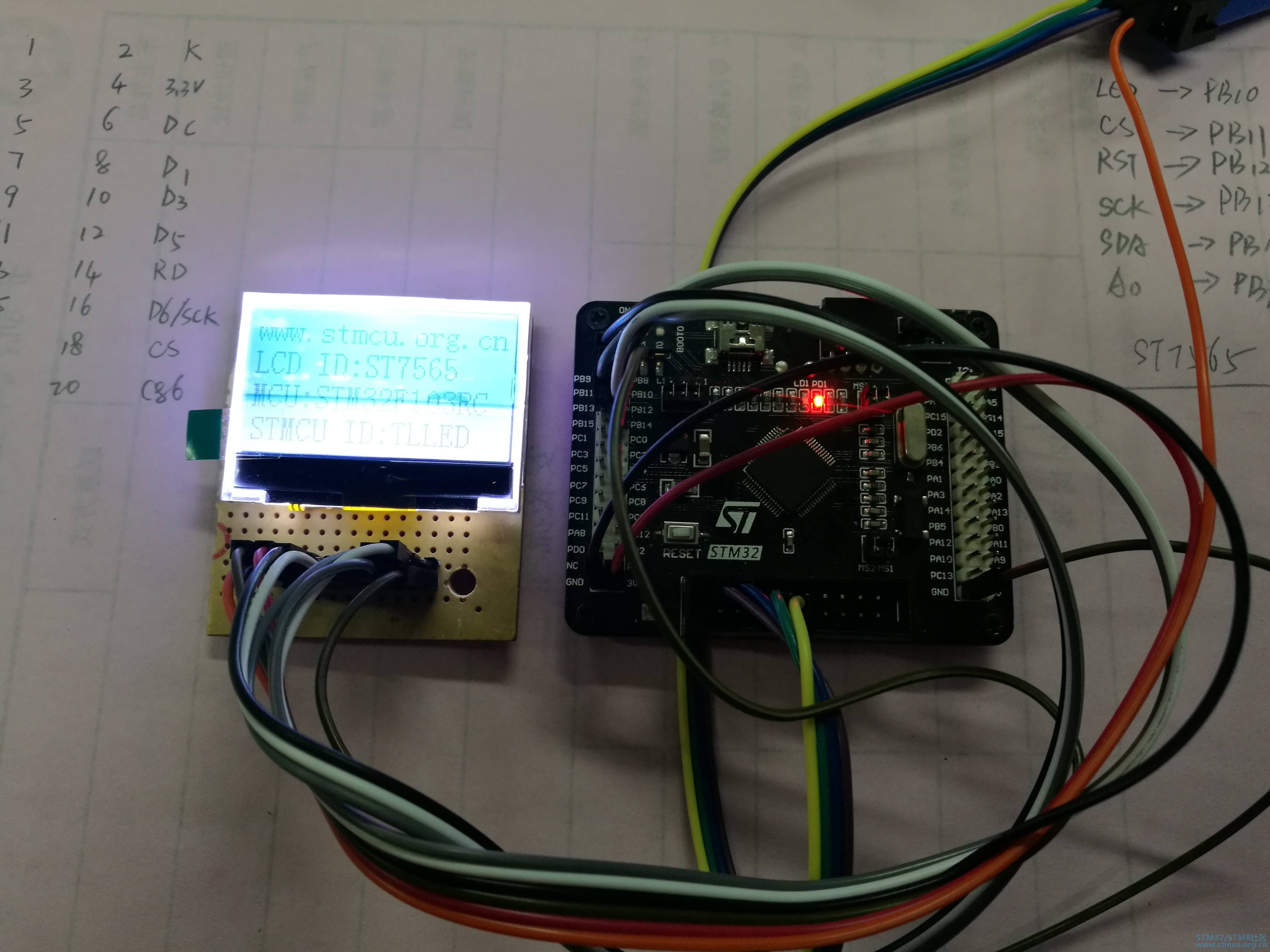

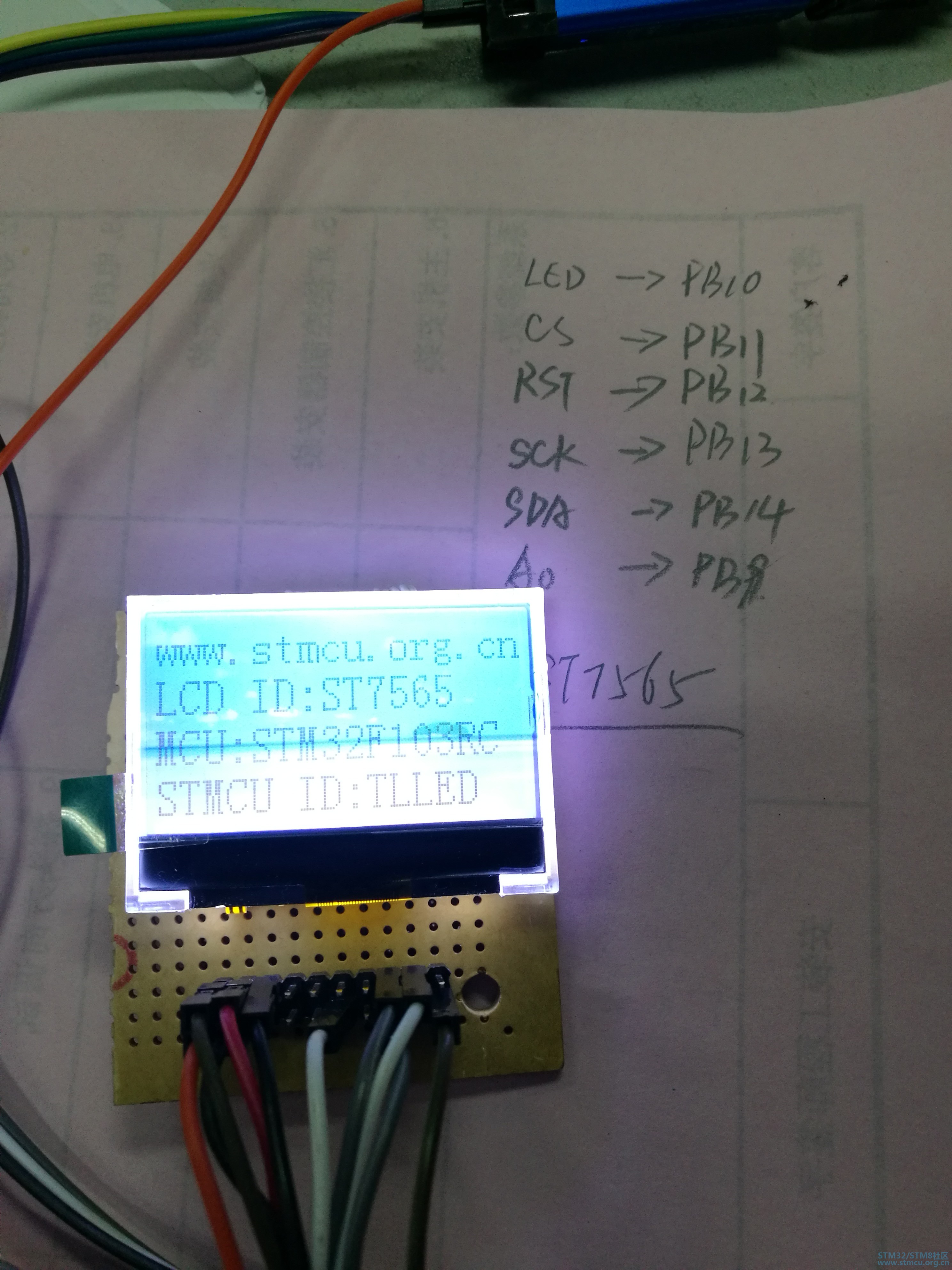

+ G1 L! w$ \# y" _0 ?    3、显示效果:

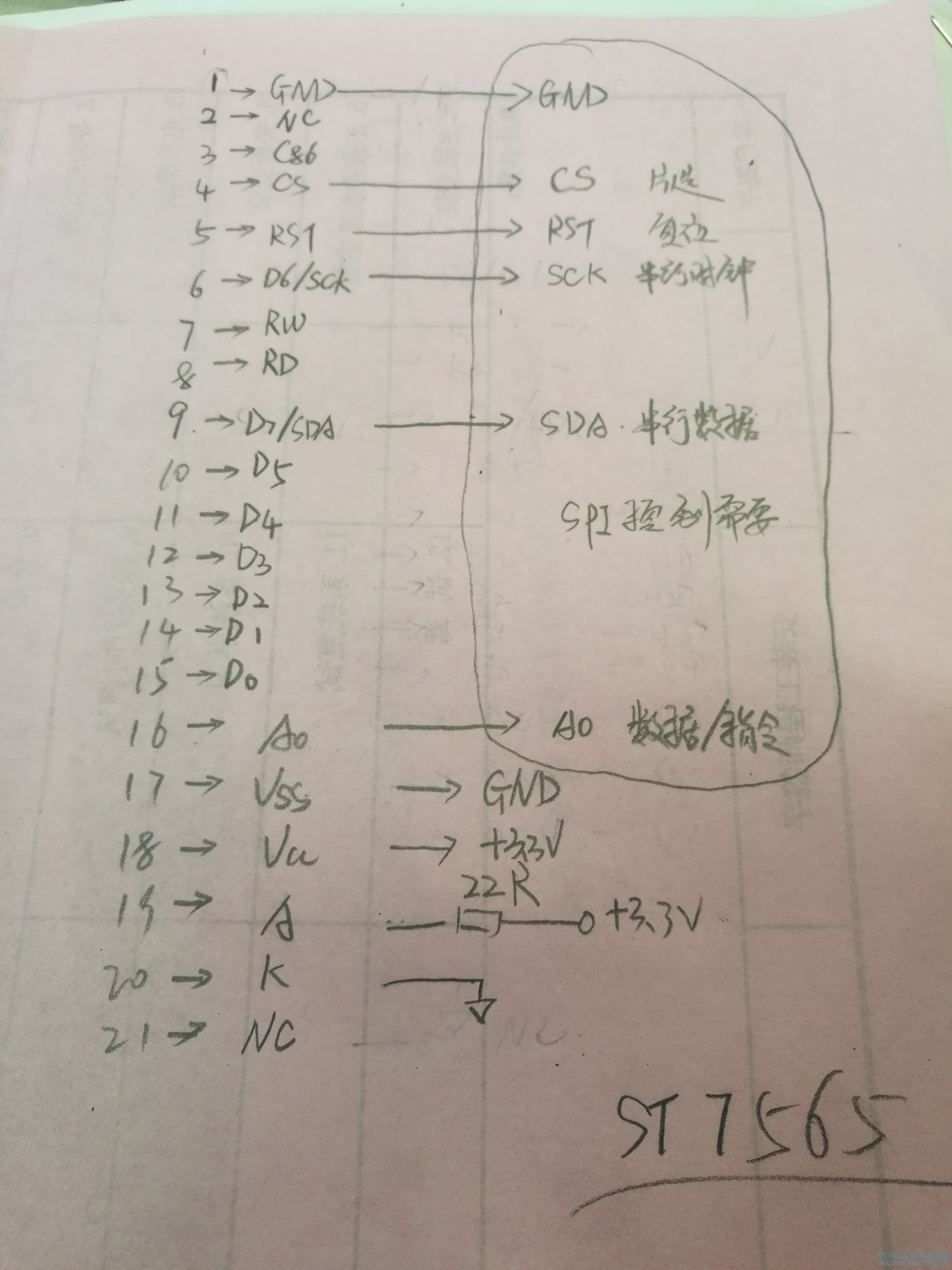

  S. o- s8 T; g7 G6 j    4、整体连接图: g' Z6 I+ ]2 ?$ g5 |3 d4 e

TLLED 回答时间:2018-10-30 13:53:55
whtt 发表于 2018-10-29 14:40# F1 j; e- ^- N0 X9 |! H+ A: W
这个屏的管脚定义有吗?有资料没?发来看看
0 Q3 U3 m* U3 m. c5 z3 o
这个屏的手册我没有找到,找到的管脚的定义,和ST7565芯片的资料,通过查阅芯片的资料来控制这个显示屏
