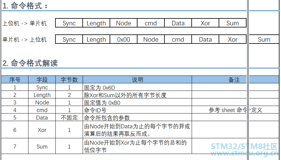

按照上图的通信协议格式发送和接收,期望每次是以一帧数据包的方式发送,使用的HAL库,大概思路是怎么发送,请教一下论坛的朋友们指点指点?

你发送数据是定时发,还是接收到什么数据后在发送,编写一个发送函数,按照你制定的协议,这个比较简单。接收部分用中断接收,进中断后,读取串口缓存区数据,如果是0x6D,置一个标志位,否则接收标志清零退出中断。第一个字节是0x6D后,接收数据位数。提供个大概流程,中间要判断接收数据超时。。。

你只问发送部分的话,你自己写个函数用于发送你的数据(把裸数据加上协议最后调用HAL库的发送函数:HAL_UART_Transmit) 如
void frame_transmit(u8 *buf,u8 length,u8 cmd)
    u8 temp[20]={0},i,Xor=0;
    u16 Sum=0;
    temp[0]=0x6D;
    temp[1]=length;
    temp[2]=0;
    temp[3]=0xB0;
    temp[4]=cmd;
    for(i=5;i<length;i++)
       temp[i]=buf[i-5];
    for(i=3;i<length;i++)
      Xor^=temp[i];
    Xor~=Xor;
    temp[length]=Xor;
   for(i=3;i<length+1;i++)
      sum+=temp[i];
    temp[length+1]=sum&0xff;
    HAL_UART_Transmit(&UART1_Handler,(uint8_t*)temp,length+2,1000);
接收部分建议用一个10~20ms定时器用于判断一帧的结束,就不展开讲了

西奥伟 回答时间:2018-11-13 13:49:32
TLLED 发表于 2018-10-30 18:01
你发送数据是定时发,还是接收到什么数据后在发送,编写一个发送函数,按照你制定的协议,这个比较简单。接 ...
非常感谢,已经成功实现了
