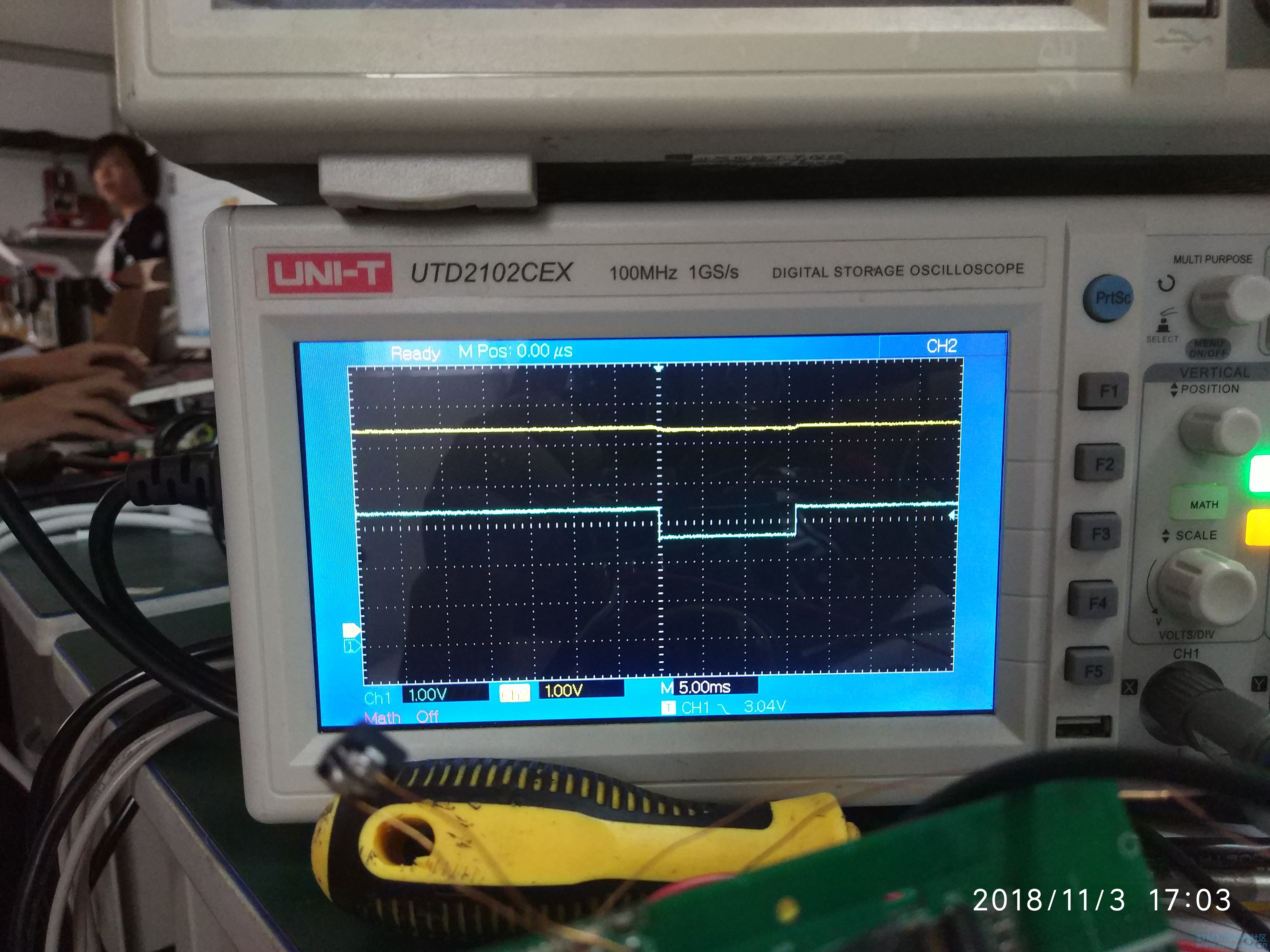

看得出是黄色线5V下降引起3.3V下降使PB2电位下降所致。
1、检查5V供电状况;

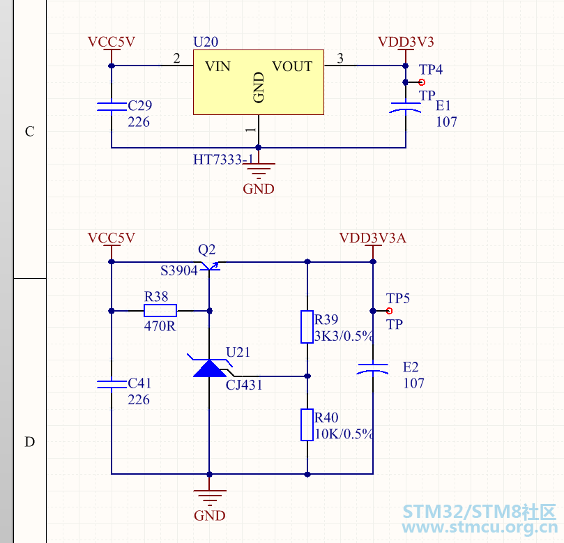

2、图中看不清楚CPU供电是那一路,如果是3904,则3904的CE压降没有富裕量,要稳定3.3V力不从心,建议3.3V供电改用1117;

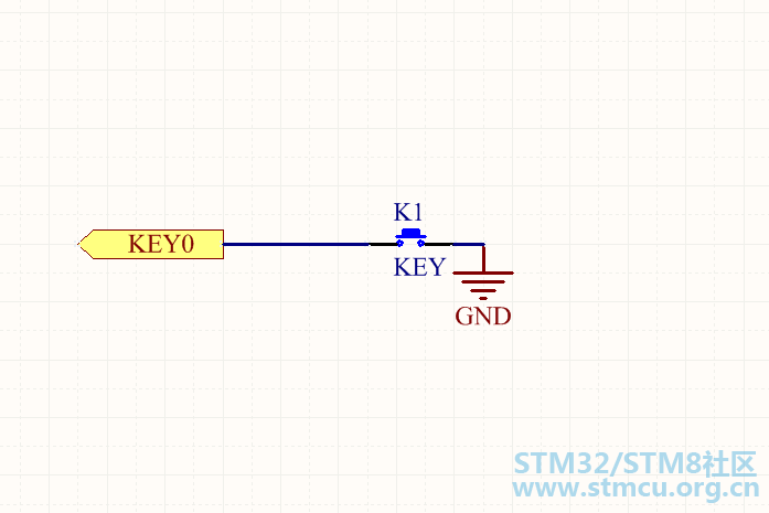

3、给PB2加一个上拉电阻。
PB2/BOOT1不要做输入用了,建议PB2只做高电平有效的输出用,平常为低电平,并且下拉10K电阻。
GPIO口要做按键输入用的话,建议外部加上拉电阻。可以改变电阻的值,改变导通时电流,来增强抗干扰能力,必要的情况下还得加ESD/TVS,RC滤波等。

HT7333是给数字部分供电, 390是给模拟部分供电~

那楼主应该重点检查+5V,可以看到黄色线有一个下凹。
应该不是7333的问题, 现在电路只剩下 单片机了,外围的电路全部都断开了~
这个5V已经使用外部的直流电源供电了~
你没看到示波器黄线下跌了吗,蓝线下跌的主因应该是黄线下跌引起的。
