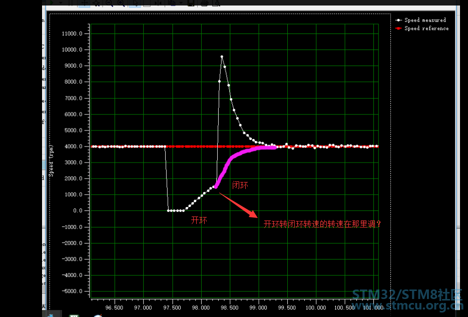

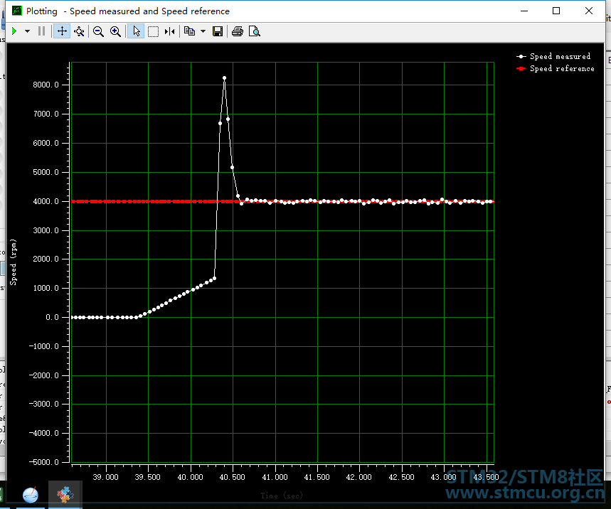

如图,根据实测电机参数输入参数。电机起动时,超调很严重。修正开环转闭环频率,微调电机参数,修改速度环参数,电流环参数。在起动时都起不到效果。请问这是无法进入闭环造成的,还是其它原因造成的?

信息较少,不好说你这是什么原因造成的,但是看你图电机是启动起来了的,我只有用转矩模式的时候速度超调较大

DavidTan 回答时间:2018-11-6 16:29:10
因为开始的时候调得太慢,积分误差太多了吧
STM1024 回答时间:2018-11-6 17:09:34
你要做曲线,一开始可以只用p,快到的时候再用pi

是速度环控制,刚开始那部份不明白是什么原因造成的。调整速度环PI参数无效。
h_12345 回答时间:2018-11-6 17:12:21
搞不明白,速度为什么会出现跳跃性?
子曰好人 回答时间:2018-11-6 17:14:11
什么什么软件?
子曰好人 回答时间:2018-11-6 17:16:04
专业术语叫做积分分离PID控制算法,还有几种PID的变式:不完全微分PID、微分先行PID以及带死区的PID

h_12345 回答时间:2018-11-6 17:32:48
不是不明白PID,是因为现在调整PID无效,做不到不超调或者少超调。

老哥,你回复错楼层了,我帮楼主回答吧,这是MCSDK5.0自带的上位机,仅能监测参考速度和实际速度的变化
h_12345 回答时间:2018-11-6 17:39:29
1。是开环转闭环时,参数不合适?
2。是PID原因?
FF_胖子 回答时间:2018-11-9 15:17:16
楼主可以把启动时电流调小些,也可以试着把电流环的积分项调小,试试看怎么样
