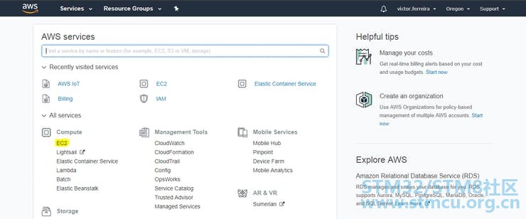

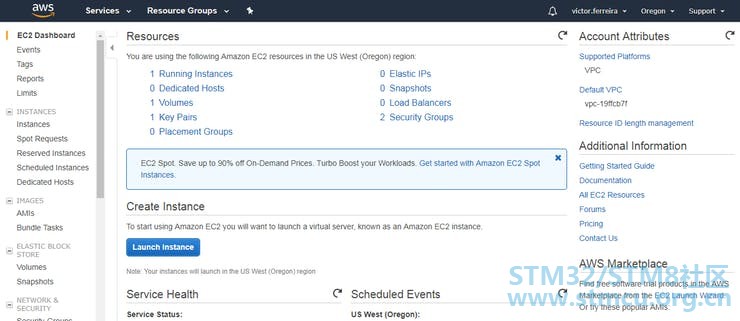

存取AWS控制台(如果您没有帐户,请创建一个帐户)。
3 E6 _) w4 d% o6 j9 q  D
在主页中,选择AllServices>Compute>EC2
; }3 r9 b. g7 L" Z5 l" j
. y- O7 v% L( w/ J+ a
AmazonWebServices主页
% g5 @7 W, N$ d5 b2 J& f, y
点击按钮LOUCH实例若要创建实例,请执行以下操作。

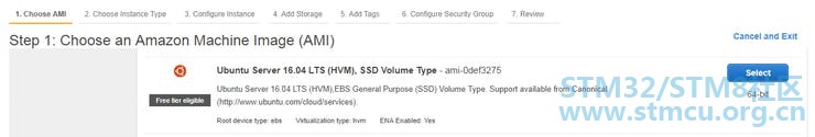

选择Ubuntu服务器16.04LTS在第1步:

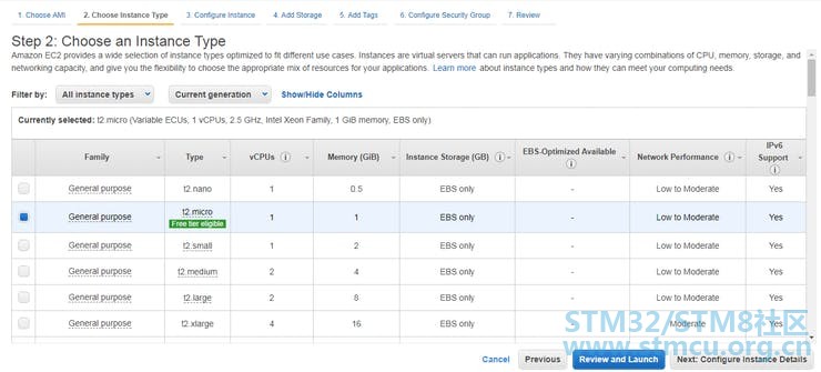

选择实例类型t2.微在步骤2并单击“下一步:配置实例详细信息”
3 p, l4 Y, P  S' b2 ]! |6 S

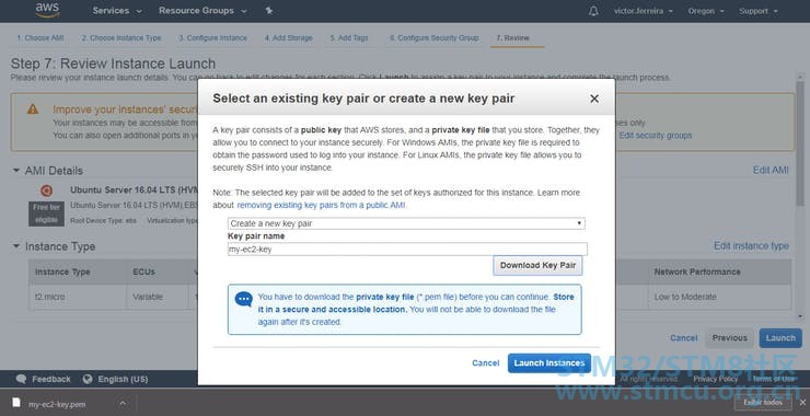

查看信息,然后单击发射纽扣。一个新窗口将要求您配置密钥对。选择创建一个新的密钥对,命名并单击下载密钥对.
# n% ?! R5 I1 y, i8 f9 g
将.pem文件保存在安全的位置。最后,单击LOUCH实例若要启动EC2服务,请执行以下操作。
. |- `  T. l, W

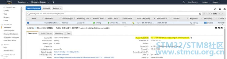

在运行服务几分钟后,控制台将显示Luch状态。点击视图实例,去拿公共DNS(IPv 4)然后遵循接下来的步骤。
0 D6 k/ `/ |) Z
! C& k4 J# T0 c
4 J, L/ Z9 J$ Q# d) y9 T  C
+ D* _+ T/ T5 C7 @4 N, M7 N
PuTTY将使用公共DNS连接到服务

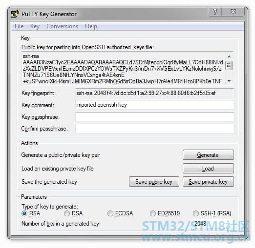

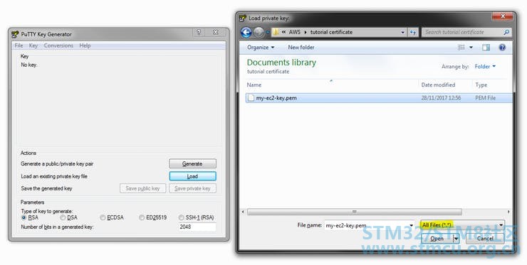

下载和安装油灰。启动PuTTYgen(开始菜单>所有程序>PuTTY>PuTTYgen),单击负载并选择AWS生成的.pem文件。
) P9 f9 x+ ?+ I0 }
% @! H. ?: U1 l. V( [" A1 @
18.jpg ' x/ M+ Q0 f9 y
: G4 Q) J- z# E2 F8 d$ y7 r
在浏览器窗口中选择“All Files(*.*)”以显示该文件
; N1 x& F+ Q: @3 C  i
选择RSA作为键的类型,然后单击保存私钥。
! ]9 }) w% v2 T9 L! i4 c
* p  Y3 \) n  [; H! B; @
, }/ Q9 k+ w( h2 A
5 Q2 Z# Y8 c6 F& H
密码是一个可选的额外保护层。您可以在本教程中保留空白。

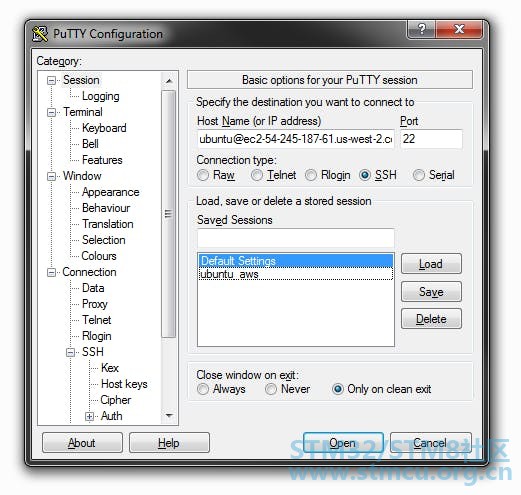

类别>会话>主机名,进入ubuntu@public_dns_name , 港 22 和连接类型SSH
7 l! ?+ V. G& k$ r/ |( s% x& p' D- t# `, D7 M0 `) h4 p# U
. j6 K8 j' @0 I3 I+ ]) f9 U* t5 q) j1 }
% c4 Z& f: z3 O
替换实例的公共DNS(IPv 4)的“public_dns_name”
6 W* ^! F* k$ m" j

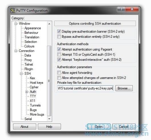

在class>Connection>SSH>Auth中,浏览您的私钥(.ppk)文件:
/ k& x$ X/ L, B& |6 q) @9 a  y+ ]. y

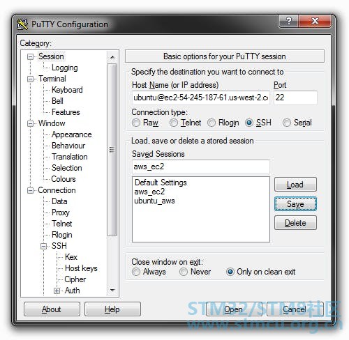

回到类别>会话,在保存会话给出一个名称,然后单击存钱若要保存配置,请执行以下操作
+ X1 j5 b/ s! h6 Y+ V# E, r2 a& d5 {
" v( N4 y1 W/ [& }) C0 L
: ?# F( {1 p  y! H9 c2 F2 G! G, ?
, ]1 v3 l7 a* _5 }) o& y6 u( X
您可以重新加载您的配置,选择一个会话名称,单击Load。
$ J7 ]3 A! c, u

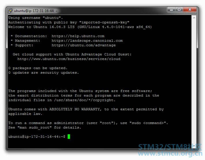

最后,单击打开开始会话
" @. G9 D/ x/ Z  E* S5 h3 L- p% g
23.jpg ! X% T0 ]& N3 V
" q4 y; V1 c# u) k

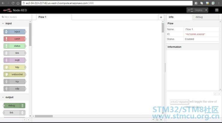

使用浏览器访问节点红色:
3 Y4 ~3 P4 {0 s$ o; p! u( b+ d
http://<your-instance-ip-or-dns>:1880/
: g7 Z9 k$ l) e  G/ F
- U  \2 y6 m/ P
24.jpg , I3 w* b, P! o& m
- K7 R4 p* R* m
如果连接失败,请尝试使用“节点-红色”命令启动Node-red或重新启动。
