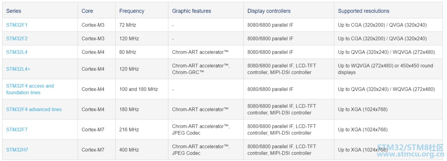

9 R* }% d: t8 q, c( }/ t3 K从安富莱那里了解到TouchGFX免费了。实在是喜大普奔。于是赶紧操作起来。从这个网址可以全面了解到ST已经将其TouchGFX整合进来CubeMX了。而且在ST上已经完全整合到了ST中。不用再转到TouchGFX下载资源了。5 g2 h4 ?/ r; R: Q, |& |- e! `5 Y& ^
而且ST给出了不同系列对屏幕分辨率和接口的支持。+ Z- M" b  ^5 O, L9 p. [! K/ A

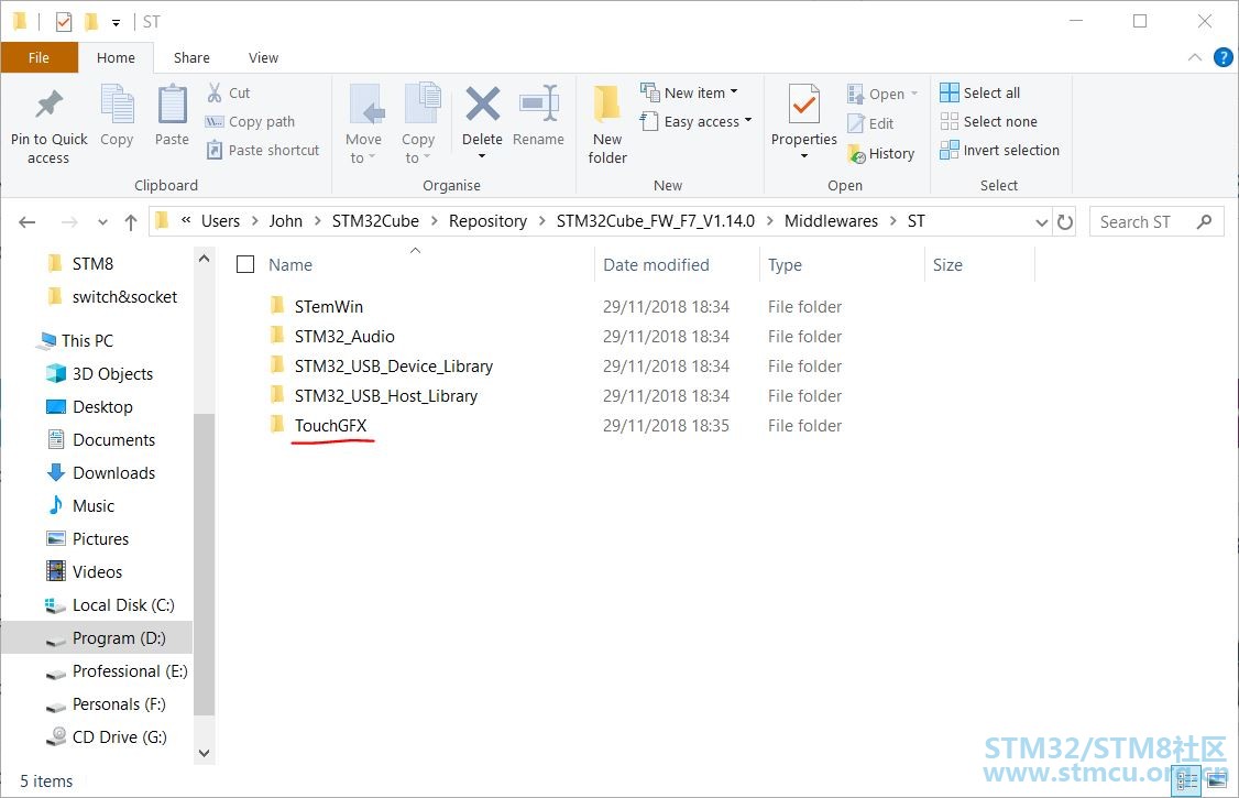

# O! T5 k2 \  O再来讲一下关于最新版本的MX5.0,这次变化太大了。界面扁平化设计,尽管很多人吐槽。包含吐槽和布局。不得不说ST的浅蓝色不太适合做GUI,有点模糊。那整合了TouchGFX之后,怎么操作呐。用过emwin的都知道,这部分本当作middleware放在ST的文件夹中。现在F1和L4的文件夹中还没有TouchGFX.但是F4和F7已经有了。不知道H7是不是更新了。4 h6 c. K. Z; \- F4 ^
献上文件夹:( Q5 R- B- z- X( i3 U
& z0 \. E* M5 Y, m Capture1.JPG 0 w0 q# x- S1 V8 O% @8 J7 {

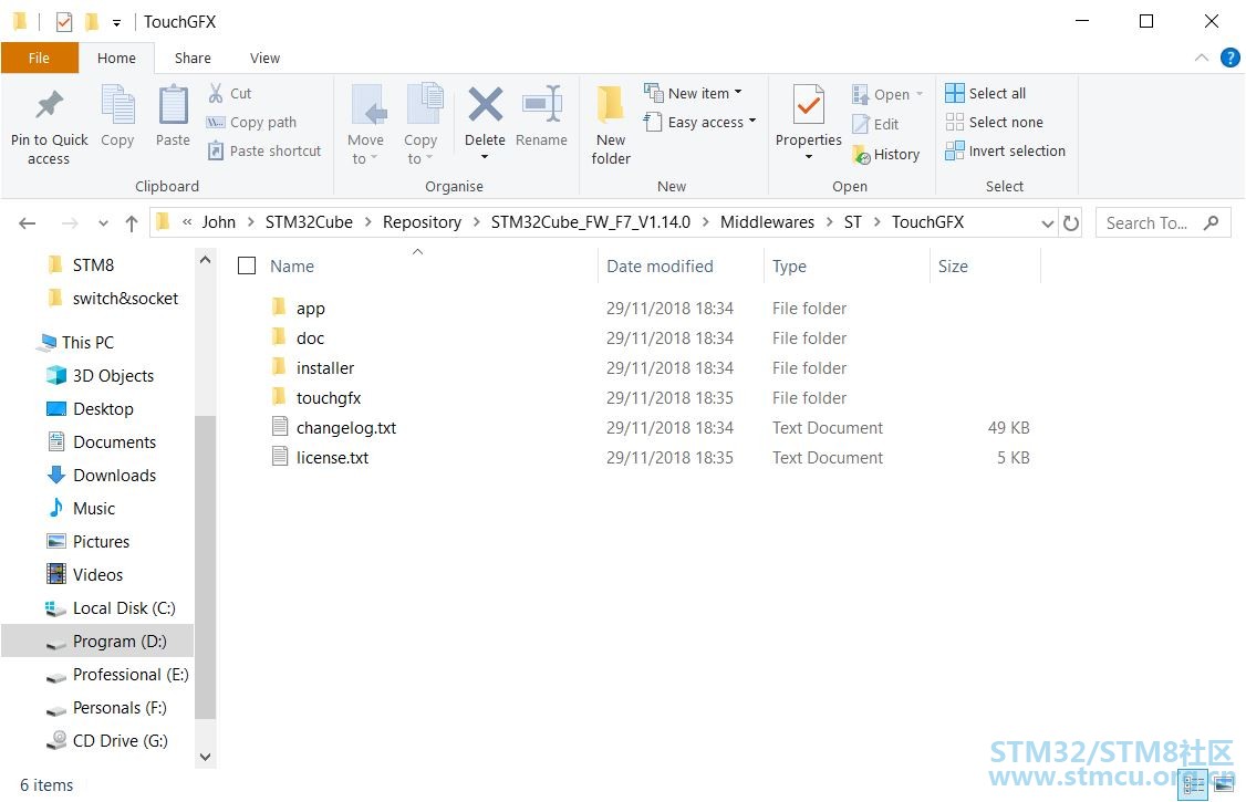

造TouchGFX的子文件夹下有四个文件夹。" V% T  o+ K; d! J* r3 |5 e) R- o
installer里面是TouchGFXDesigner  4.10.0版本。这个需要专门安装。安装目录不能有空格。所以向Program Files目录不能安装。7 c! F( l+ b, V9 f0 I3 s
Doc没什么说的,但里面的manual必须要浏览一下。另外也可以看在线的。
: ^" D: Z4 T$ P0 I: aApp里面催了一个模板,暂时还没有研究怎么用的。按照理解,是可以参照这个来制作工程的。
& w2 x: l! @% X' ^6 QTouchgfx这个同名文件夹无疑是最重要的。分为framework,lib和os三个文件夹。2 e' r) M; q+ a% @+ w5 z
os是操作系统包裹层。lib里面是库。framework应该里面有源码。不知道是不是包含所有源码,不需要lib也能独立运行。0 d0 p& {1 R+ }9 O8 C

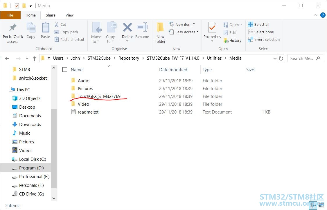

除了这里另一个地方也包含了touchgfx的相关文件。【只在F7中存在】
3 {$ `5 n! D, U% K6 a3 h里面包含了一些demo的video。
