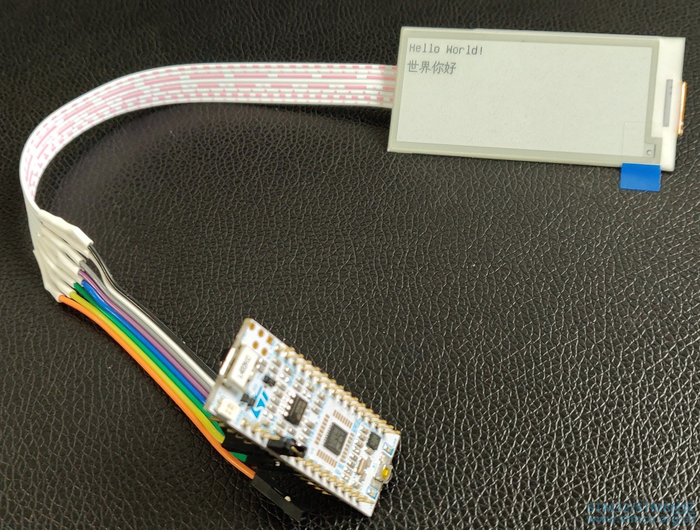

按照提示安装后,用Nucleo-32的432LKC开发板编译闪灯通过。
然后进阶,买了IL3820驱动的电子墨水屏296X128分辨率,安装U8G2库,直接例子代码驱动,只需要配置SPI及其它引脚序号,电子墨水屏成功输出。
换SSD1322驱动的256X64分辨率OLED屏,上面例子仅改下映射对象,OLED同样成功输出。
感觉爽的不要不要的,之前用CubeMX+Keil调试这两个屏,那是费死劲,看数据手册,看例子移植几天才搞定,现在用Arduino就是分分钟的事情(刨除学习时间。其实学习也很快的,尤其是有Keil、FreertOS、C++经验的秒懂全栈原理)。
再进阶U8G2带了汉字字库,简单改下例子中的引用字库名,汉字瞬间打印出来,都不需要像以前那样去转字模了。

kylongmu 回答时间:2018-12-5 09:47:07
图上MCU已经掉电,电子墨水屏依然保留显示!

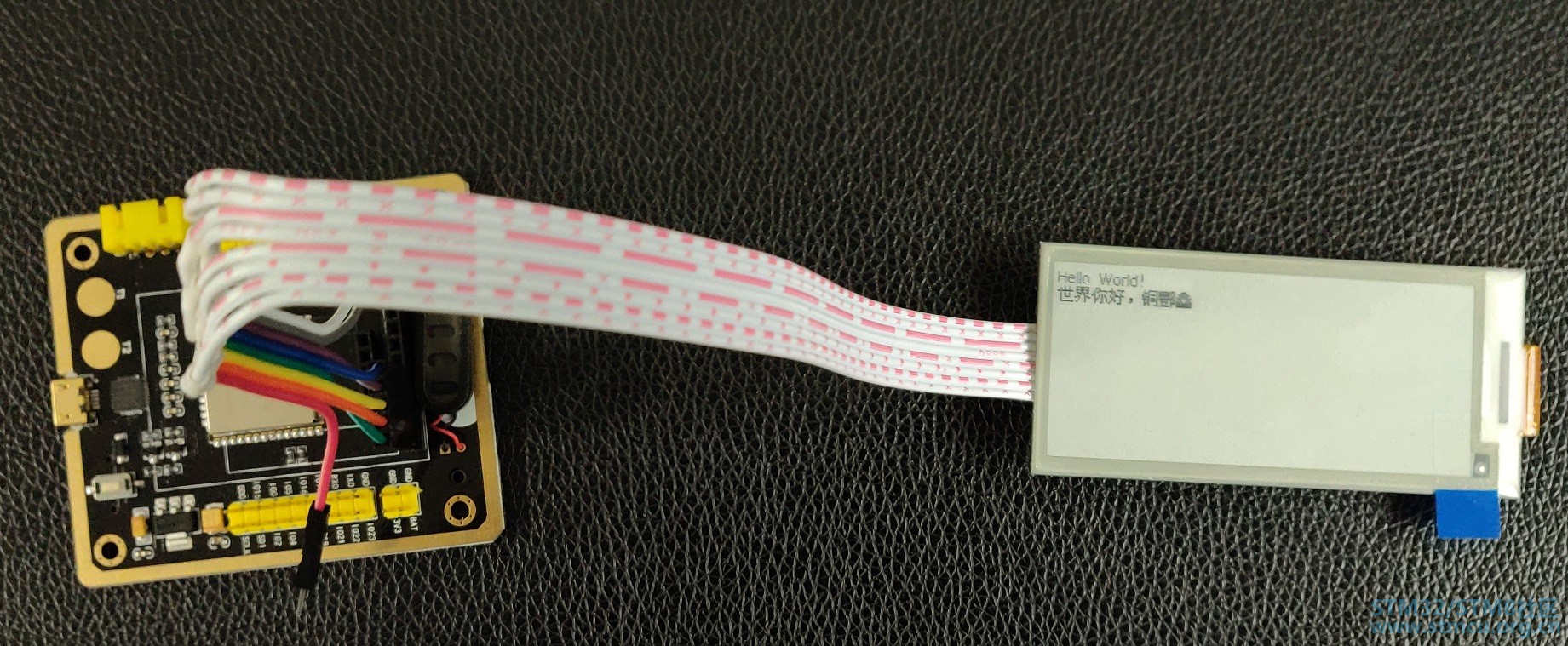

kylongmu 回答时间:2018-12-5 12:03:42
STM32的FLASH不够放220KB的全汉字点阵库。这是换ESP32的,输出非常用字测试,4MB的FLASH够折腾。
同样代码只需要改一下SPI引脚号就可以,瞬间感觉跨嵌入式MCU平台大杀器。
12X12点阵显示复杂汉字看不清,库里居然还有16X16点阵,太爽了。
