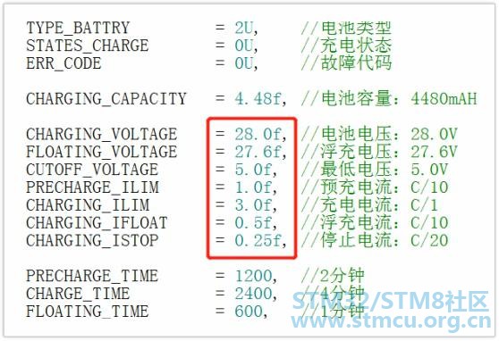

满足用户电池(超级电容)充电需求,双向Buck-Boost升降压电源板的基础上增加了电池的充电算法(三段式充电),本实验超级电容进行充电的测试示例。用户只需根据自己的电池型号进行修改如下参数(主函数即可,注意的是电池的充电电流均要在板子最大输出电流之内本实验所用超级电容参数:本实验充电对象是12单体电2.7V电容为350F组成的额电压为32.4V容量为29F超级电容组。
! L3 s9 W0 E, |/ u5 n# p* k& h
电容组充电的各参数设置情况如下图所示
1 U# @3 ]9 _; Y. u- t
参数设置

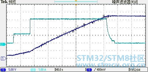

本实验充电波形如下图所示(主要检测三段式充电的控制策略的可行性,实际上超级电容的充电不一定非要实现三段式充电):
) c1 U7 _% n$ g* o
第一阶段预充阶段,充电电流设为1A电容电压2V充至5V
第二阶段为充电阶段,充电电流设为3A电容电压由5V充至所设置27.6V
第三阶段为浮充阶段,充电电流逐渐降低,使得电容电压可以最终稳定在设置28V左右
; f4 F5 ^+ ~0 l: I' `
充电过程电压电流值(绿色为电流,蓝色为电压)
