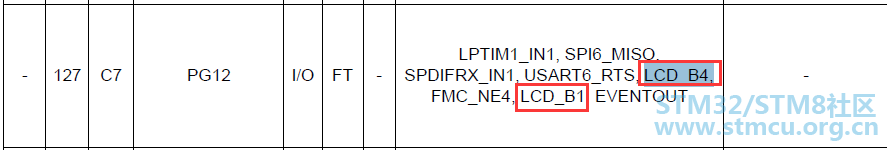

    硬件上想外接SDRAM和TFT-LCD显示屏。手册上有两个引脚冲突
    1、FMC_D9与LCD_B4复用一个引脚
    2、LCD_B1和LCD_B4复用一个引脚
    现在我要同时使用FMC_D9, LCD_B1和LCD_B4这三个功能,就有点无法使用了。

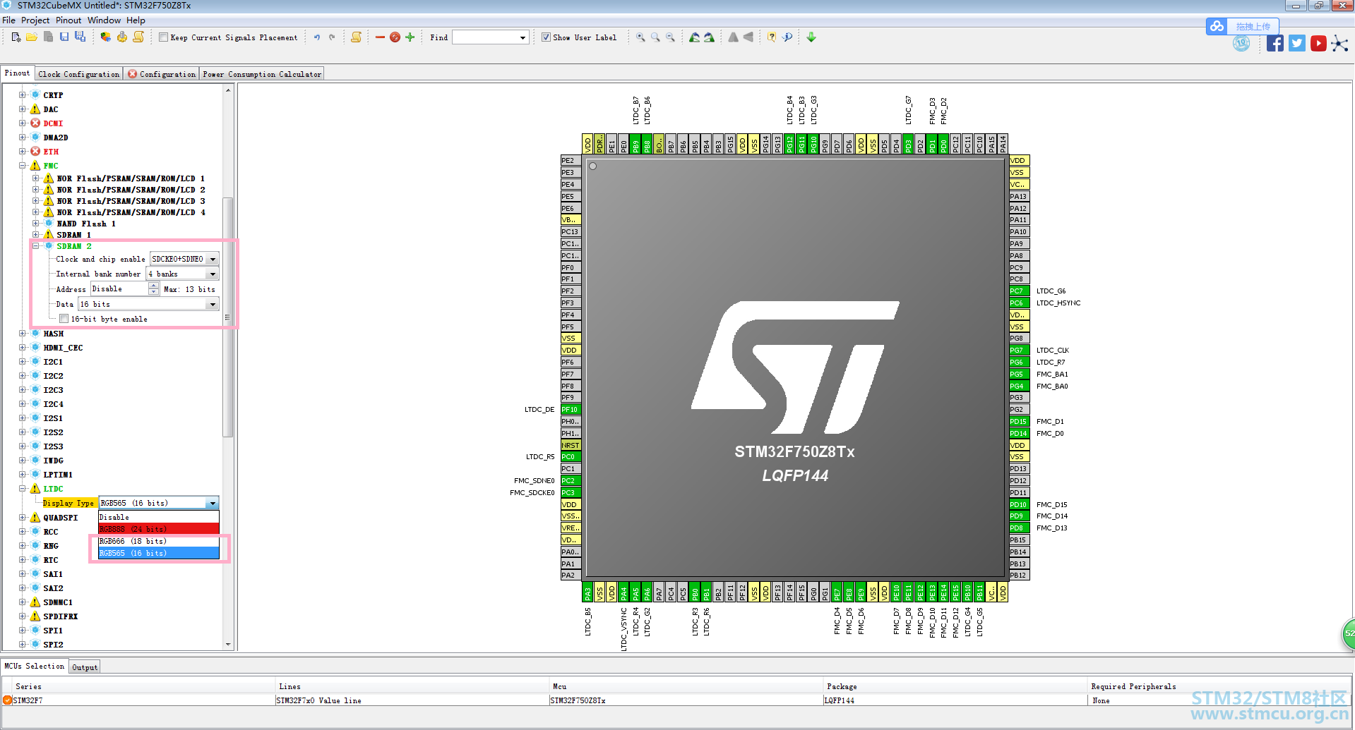

我从STM32CubeMX软件来配置SDRAM和TFT-LCD,配置好SDRAM 16位数据后,TFT-LCD只能配置为565或 666 模式
