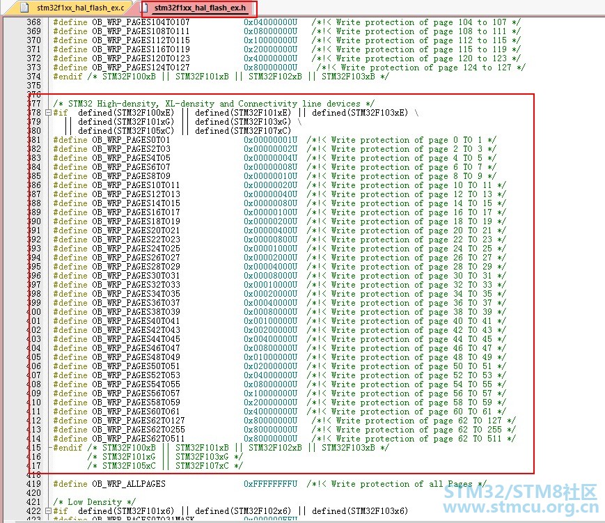

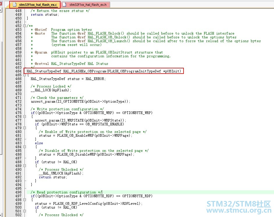

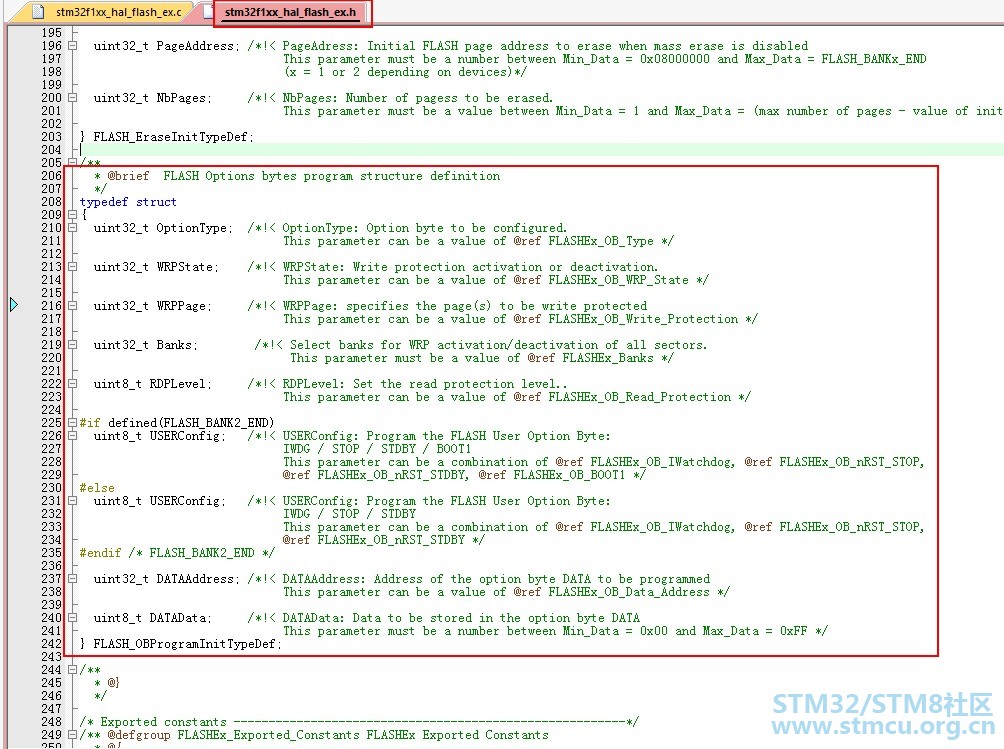

非常感谢。这方法我用过,似乎不能完全禁止再次烧写。(烧写时会有提示写保护……)
是我 代码有问题吗?
//OB_RDP_LEVEL_2,在标准库里没有。我参照STM32F4的库,搬过来的。#define OB_RDP_LEVEL_2 ((uint8_t)0xCC)(~病急乱投医)。
//开启写保护,即:禁止写入;
OptionsBytesStruct.OptionType = OPTIONBYTE_WRP;
OptionsBytesStruct.WRPState = OB_WRPSTATE_ENABLE;
OptionsBytesStruct.WRPPage = FLASH_PAGE_TO_BE_PROTECTED;
OptionsBytesStruct.RDPLevel = OB_RDP_LEVEL_2; // OB_RDP_LEVEL_1
if(HAL_FLASHEx_OBProgram(&OptionsBytesStruct) != HAL_OK)
return 1;
