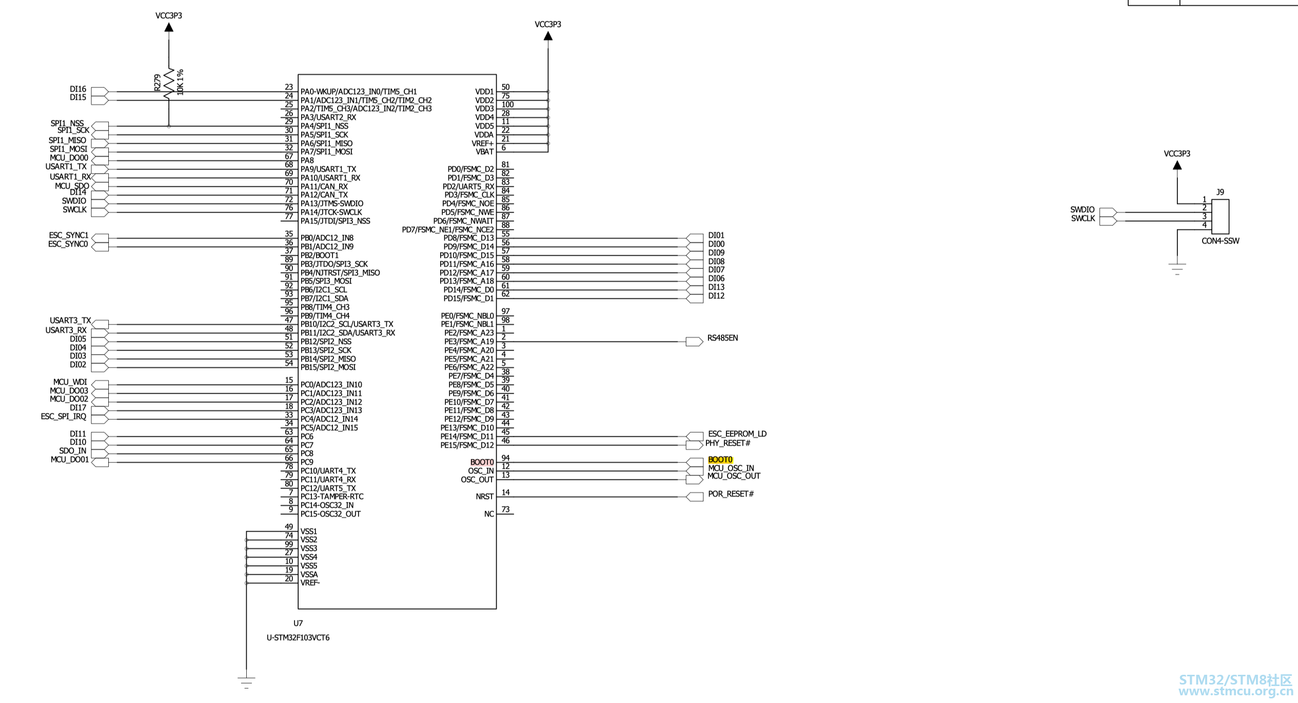

boot1悬空,boot0拉下接地。,swd相关原理图如下:

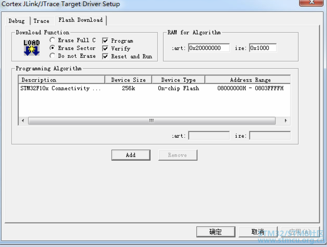

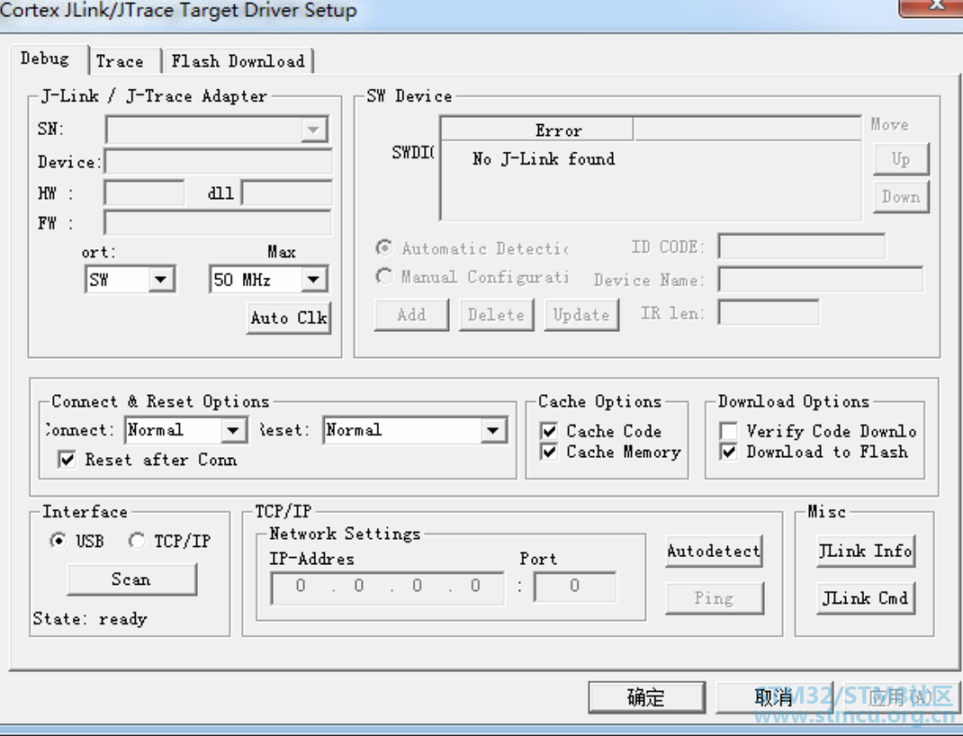

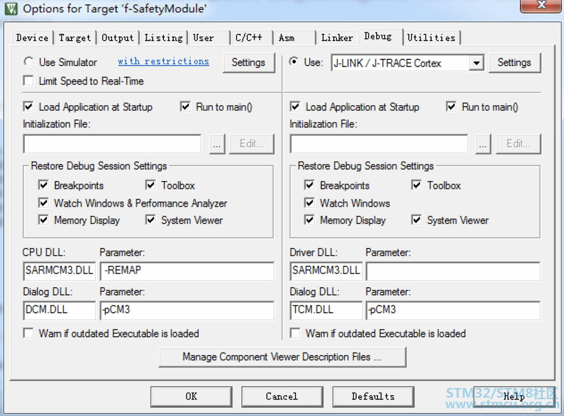

在keil仿真设置了swd模式,并且配置了芯片对应的flash型号,如下图:
屏幕快照 2019-01-02 下午10.46.52.png 屏幕快照 2019-01-02 下午10.47.03.png 屏幕快照 2019-01-02 下午10.47.09.png (图二未显示仿真器原因为本人在家使用远程访问工作pc,仿真器已经拔出)

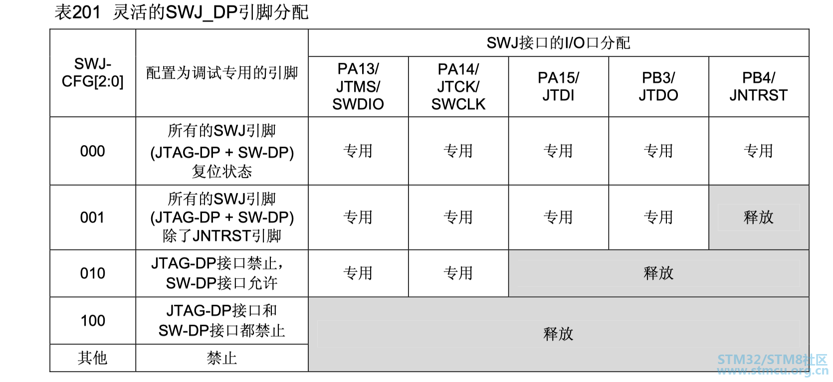

  22.     /**DISABLE: JTAG-DP Disabled and SW-DP Disabled
  23.     */
  24. //__HAL_AFIO_REMAP_SWJ_DISABLE();*/
  25. //__HAL_AFIO_REMAP_SWJ_NOJTAG();
  26.         __HAL_AFIO_REMAP_SWJ_NONJTRST();
  27.   /* USER CODE BEGIN MspInit 1 */
  28.   /* USER CODE END MspInit 1 */
  29. }

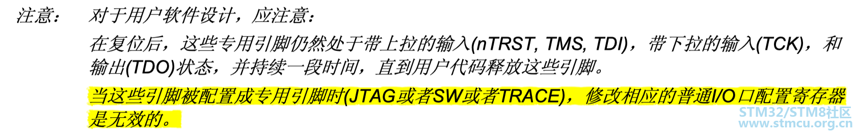

代码仅运行了以上部分,个人认为可以排除swd的io复用,依然下载异常。

1)按下复位键后可以使用swd下载程序证明flash配置正常,且swd电路正常
2)代码内未涉及io配置,且数据手册说明如下,证明即便配置io也不会影响swd。

在仿真器设置中,试试取消 CACHE CODE ,CACHE MEMORY,DOWNLOAD TO FLASH ,这三个勾选,看看行不行。

zhjb1 回答时间:2019-1-11 07:15:48
我是在采用GD32F103VET6芯片而用STM32CubeMX生成的STM32F103VET6时遇到此问题。
我的原因是在设置Keil的OptionDebug选项时,如果不按着复位键,在Settings中看不到芯片ID,只有按着Reset键,才能正确显示芯片ID,所以只能在下载代码时先按着复位键点击下载后松开复位键就能正常下载了,下载后一切正常。采用STM32F103VET6就不需要这样操作。
原因不详。
