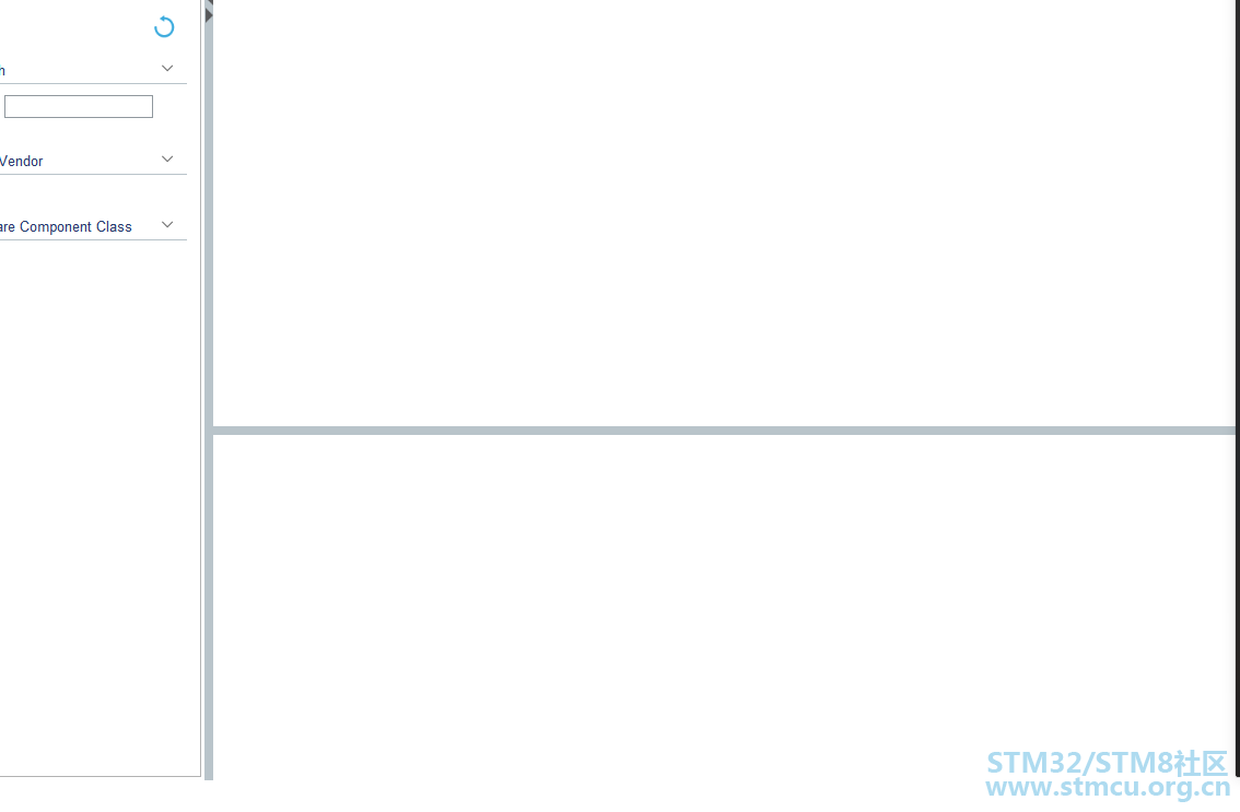

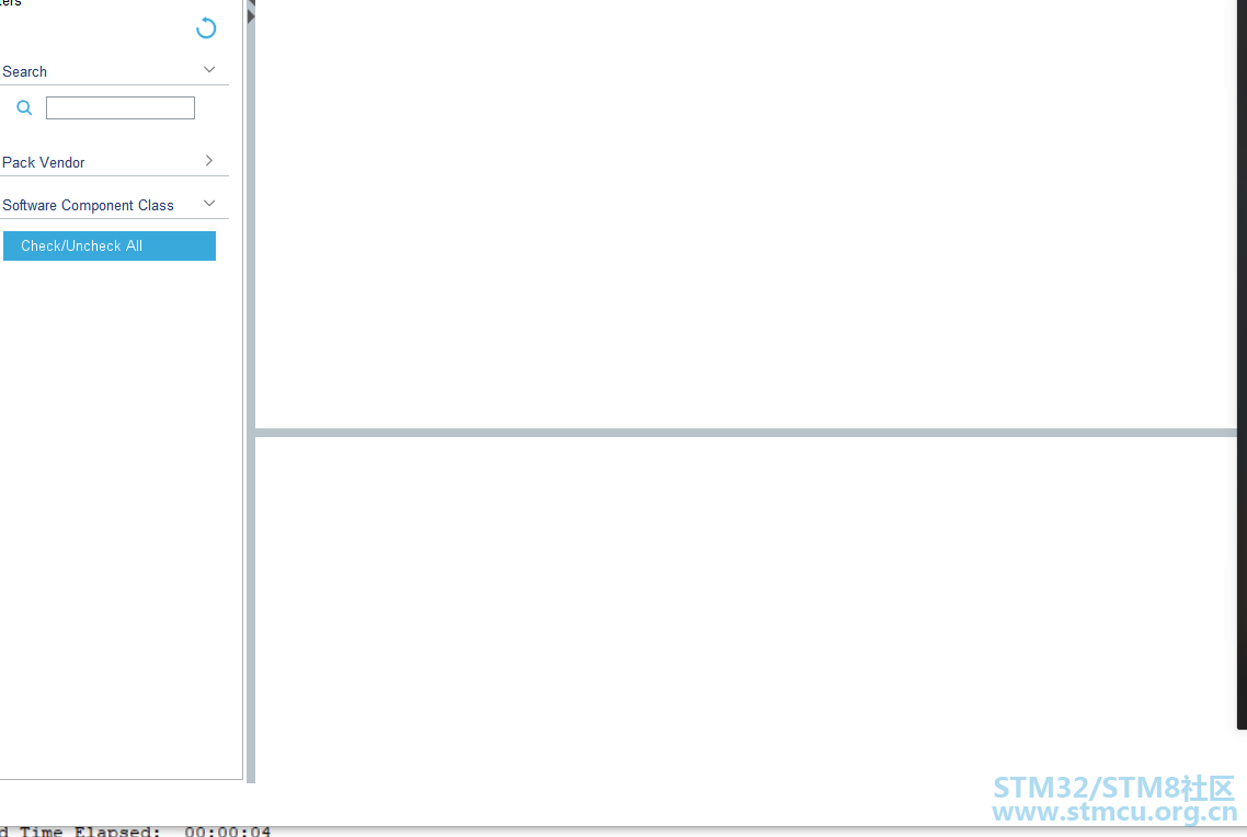

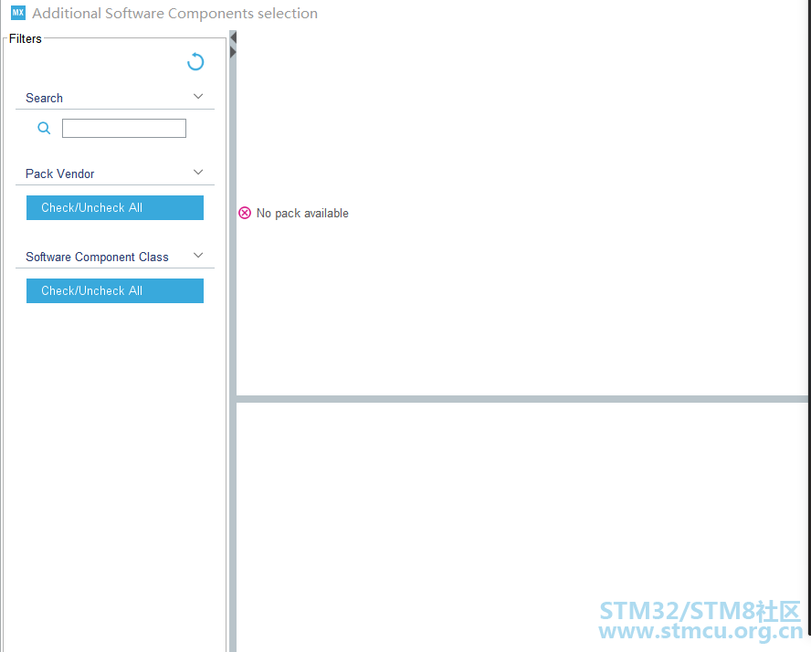

我真的不知道是哪出了问题,求大神指导,我导入以后,选好芯片,然后点击Additional Software进去,里面是空的,什么都没有。我该如何解决呢,求大神指导。

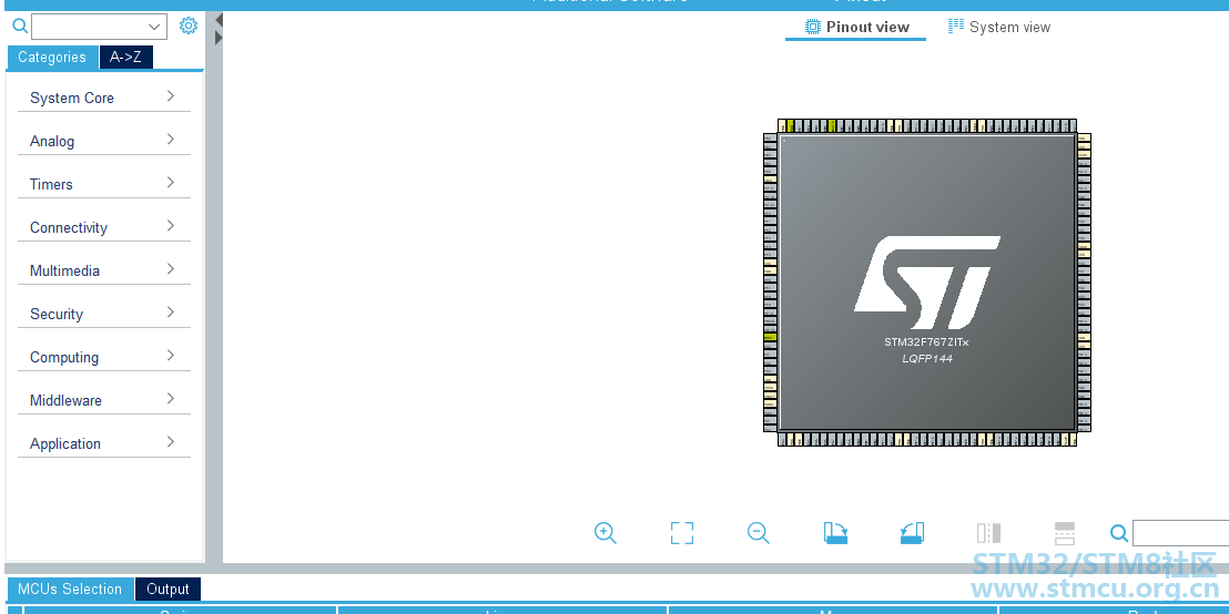

使能Atificial intelligence后,配置好参数,确保自己使用的单片机是在列表中的。. [3 q6 c8 K; n- Y

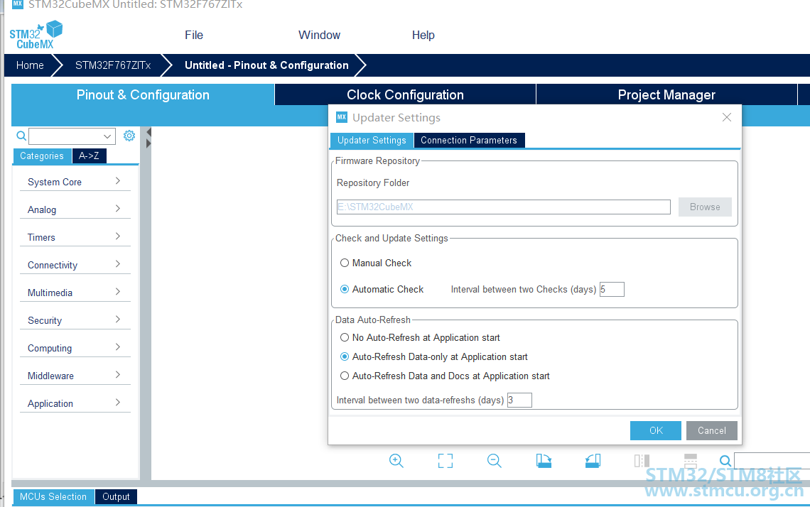

如果确定上面操作无误,界面还是空的话那就看看这里的配置是否和你真实的路径是一致的。
所有都按照你的步骤来,但还是这个样子,包也安装了,怎么办啊,好崩溃啊?我真的不知道是什么问题9 @1 {+ ]: M, w _5 X1 P; r% `
路径是一致的,我真的不知道哪里错了。包也装了,就是打开ADD software里面还是空。

你的工程我可以打开,但是在ADD software那里依然是空的,为什么我自己就没办法呢
