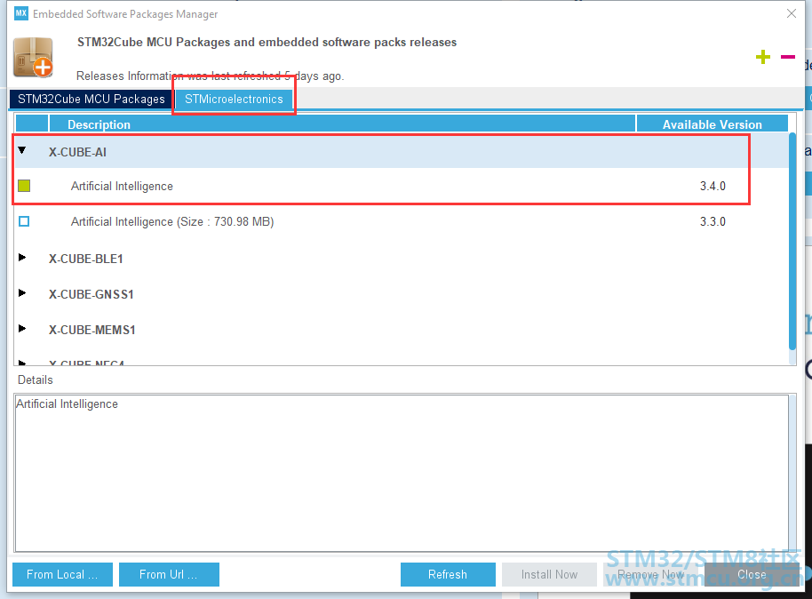

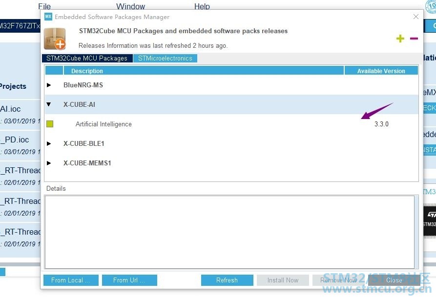

那先前的准备工作就是需要安装最新版本的CubeMx 5.0.1
然后使用CubeMx 去安装X-CUBE-AI插件, 700多M的容量。。慢慢下载吧
/ J( C! [9 s# l7 y% f% t: E  p2 D
* }1 j7 E$ j" T- T

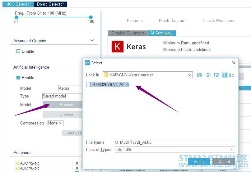

下载下来。。然后选择Keras 的AI API算法
5 a6 m3 C) t: T1 F+ Z9 V- p: i
* J, e" y8 C" ^+ R' E; C' S6 J: X

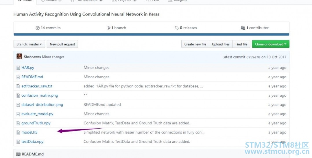

model.h5就是我们需要导入到工程里的AI Keras的训练好的模型
2 t# F9 @1 t6 ]" ?1 J; Y
$ w% F- \; F) g% u+ o7 L

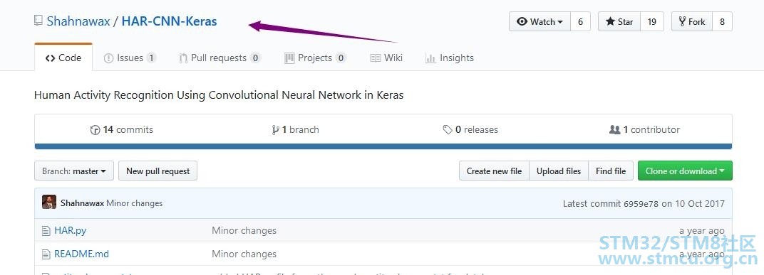

Human Activity Recognition Using Convolutional Neural Network in Keras
人类活动识别卷积神经网络算法模型
8 X$ q4 V  s% u

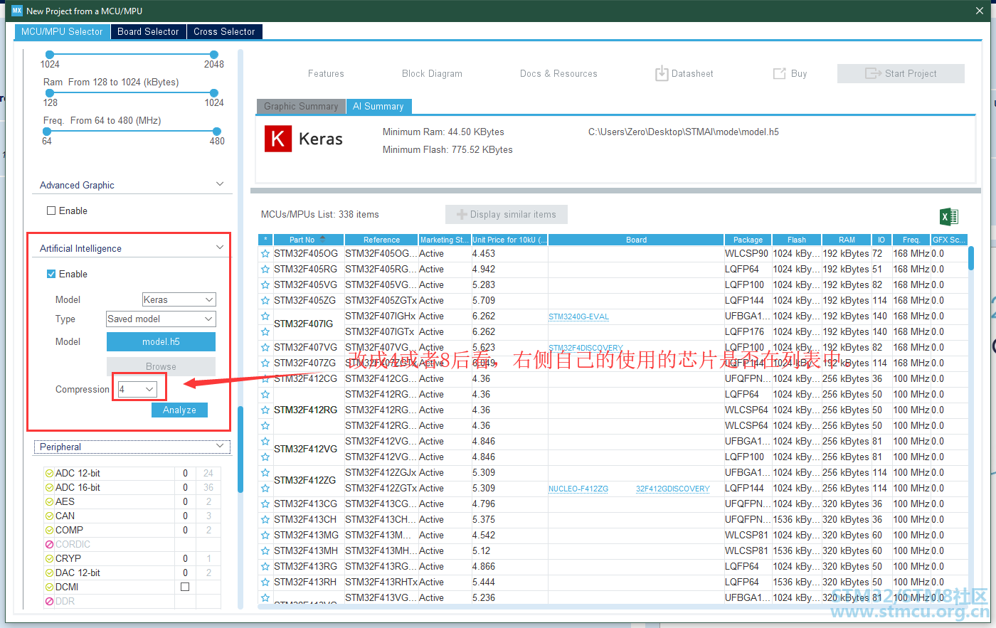

然后我们导入到工程里
8 _* ^: m/ |8 C6 j, ?

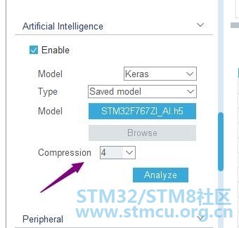

这里选择压缩参数,不同的压缩参数对MCU的flash容量
要求也不一样。。
8 f' c1 h% @2 m4 `& {$ d% t

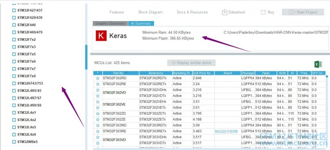

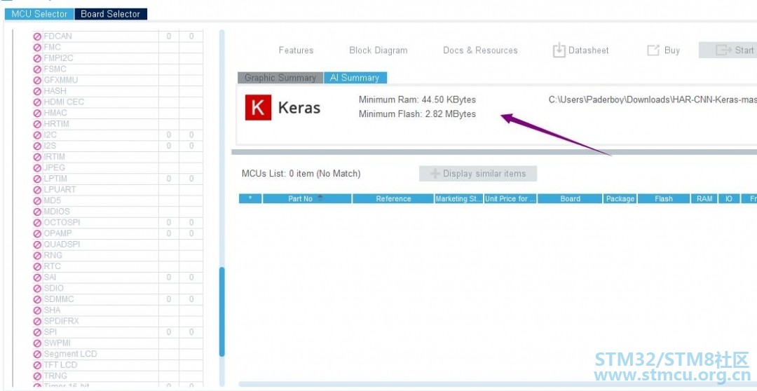

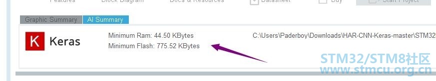

点击Analyze cube就好计算使用这个神经网络算法的ram和flash容量占用
6 b! b  b  M7 l. i; O
/ f- K% c% c  Z$ Z+ ^
好了结果出来了,
& g; z1 i. X1 d; K0 g
  k3 d4 y  |8 o" |- }7 O" [

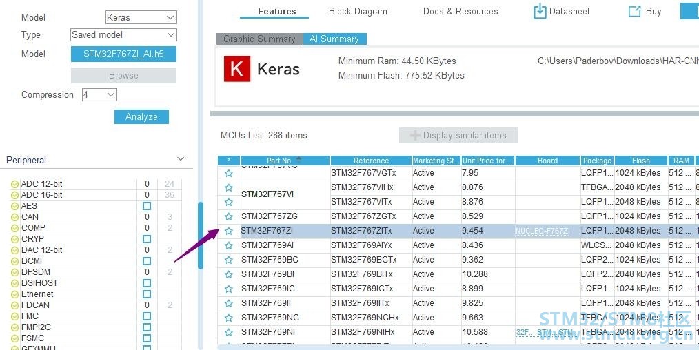

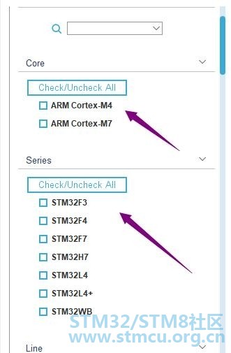

经过分析后Cube会自动列出可以使用的MCU
然后显示在列表里
& t% \+ C" f0 V( W& P% S
这里举个例子,我们选择没有压缩优化
分析模型算法后的结果我没有匹配的MCU可以使用
' a9 D8 Z2 z% |+ Z* I8 A0 @' i
+ x' B& U! ~( I) o7 x. ]
这是选择压缩比参数8的结果,可以支持很多的MCU使用这个神经网络算法。。
6 @' Y! G  [. C7 z2 X8 C, e
9 D+ m4 l6 j1 K& T+ z

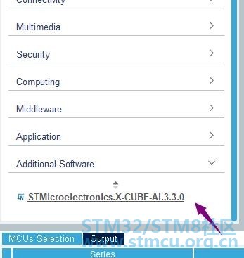

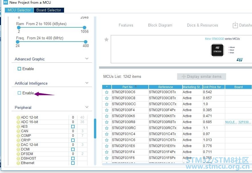

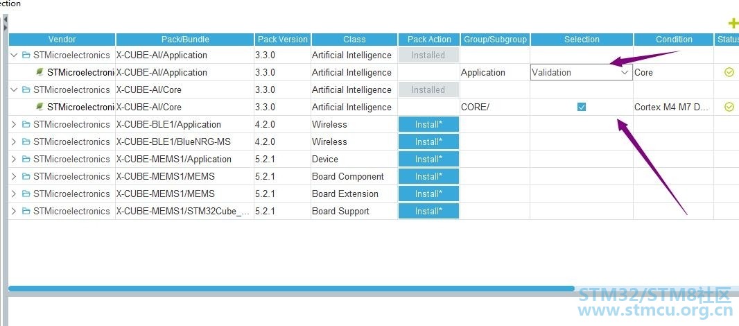

好了选择好了,板卡,我们还需要给它添加扩展库,也就是AI库
) k& c2 E& P" l# [, W
" S* V2 N; b6 V: E6 d' W! k- ]6 Z
; I: v- l/ y: {: D7 Y7 s
! ^& y6 c7 }. W/ H) c3 U) D
选择好Validation 和打勾 AI core
; P7 Y. J( z' i* ~: ~" g% V, l( S9 [
( P2 d; @' x: D. b$ C& m
然后在cube 左下方可以看到下图箭头 提示的插件功能
+ R8 w5 [' J1 [% x5 j
( ~& C9 C* O0 _' x) @

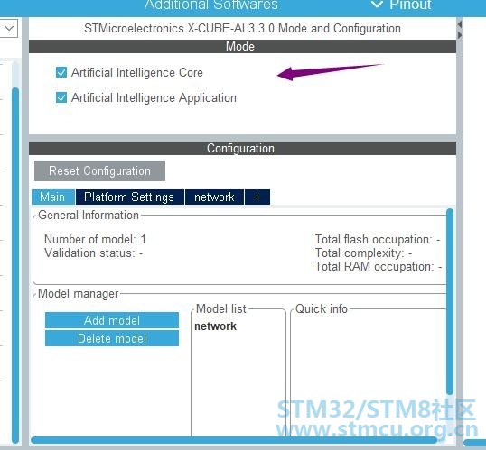

我们需要打勾以下2个功能
) m9 f) S9 d! ?  Y$ N" N  Z# ?
; E' c8 E) v" c# [8 V: K

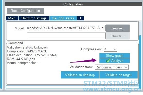

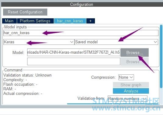

然后创建我的AI算法名称,这个名称会在后续的里自动创建好。
2 e  o* D% f' t+ T8 h
# Q7 A( p* F8 \  N7 F8 B
添加好,我们下载好的AI神经网络算法,然后再Analyze下就好。。打勾表示验证通过
9 I1 p4 J* l- i2 a
4 e' B3 A3 ]) K5 l( E. N; L) s2 }

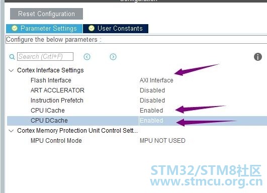

然后我们需要配置我们的mcu的 CPU ICache 和 CPU DCache
2 o' p- R4 U8 {
* T& X* X/ r9 n2 u# A7 B

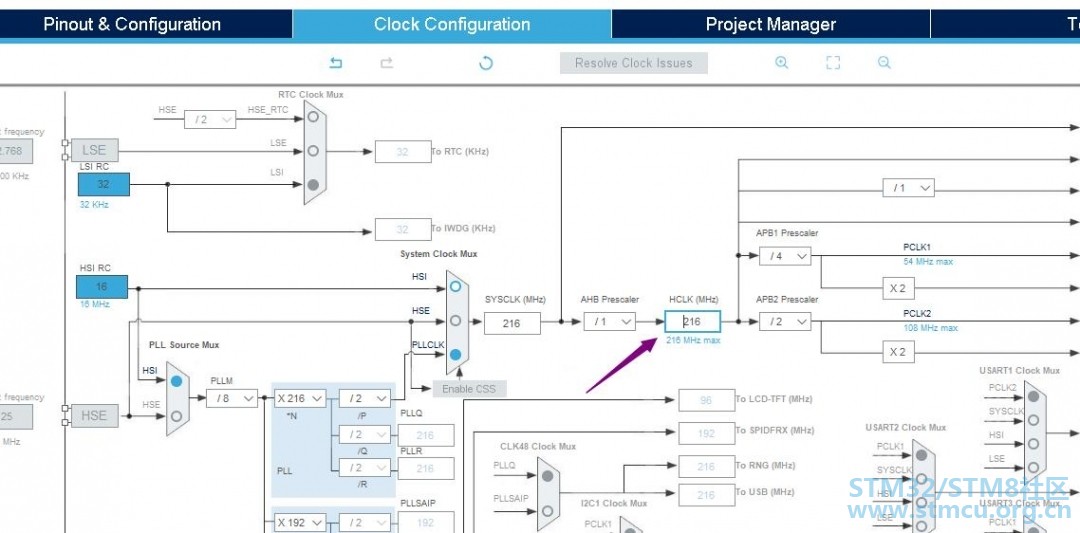

然后配置MCU主频为216Mhz

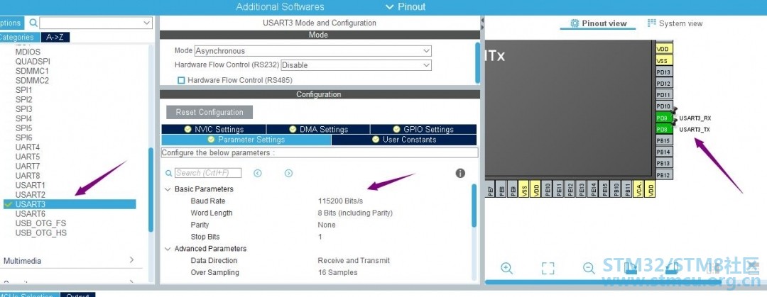

然后我们需要配置串口3和CubeMx进行通讯,验证我们工程。。。
- X2 C6 O& I7 Q9 Q: a8 i( a5 T
+ G# k4 |: a2 G, `

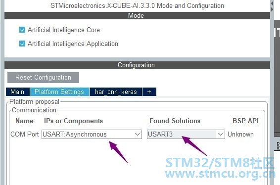

然后在 AI扩展功能里选择通讯端口为串口3
2 ?, h& H. P/ c+ A

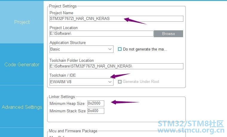

好了,工程差不多创建好了。接下来就是 配置工程的路径好 我们配置使用IAR 编译环境。。 然后Heap 然后要配置到2000 这个很重要,要是设置少了 系统就会奔溃(切记), u# P, }. Q  ^+ t% J

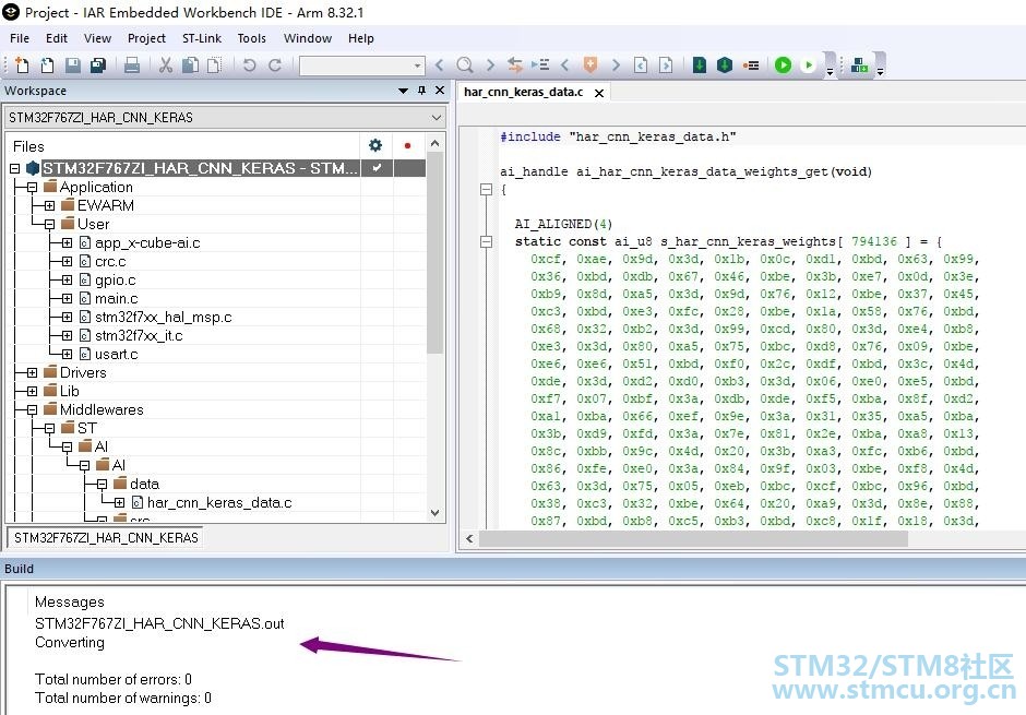

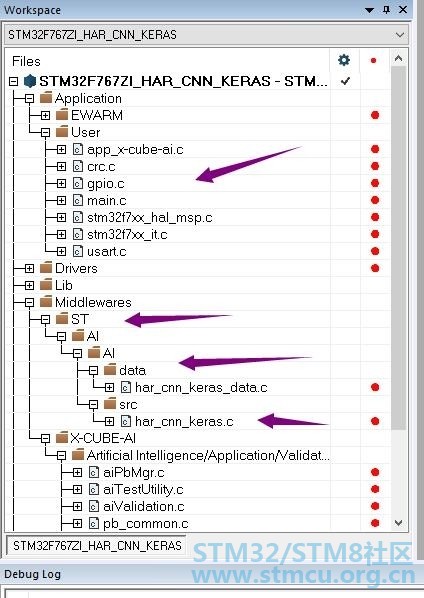

好了工程生成好了,我们就可以 使用IAR 打开工程了 工程如下,工程里自动生成了基于AI的算法的所以文件
! ?2 `, J+ b% {8 m6 Z: f( w
+ N( h5 j1 l3 @5 V5 i' b

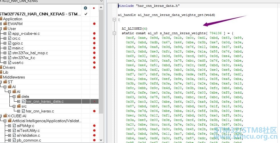

这里可以看到,基于AI训练好的模型数据列表。。。
& R1 j; K/ m8 Q- r5 G
+ l$ |3 H& j& l4 x

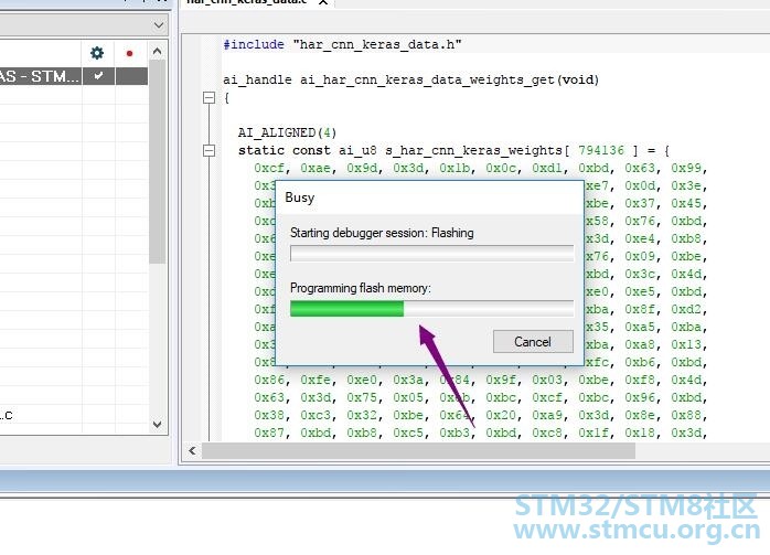

好了,配置位STLINK,然后编译好就可以直接下载到板子上了
' ~: n1 M4 r- J+ w" c4 {! T# B
- j  y- y+ _7 S7 N

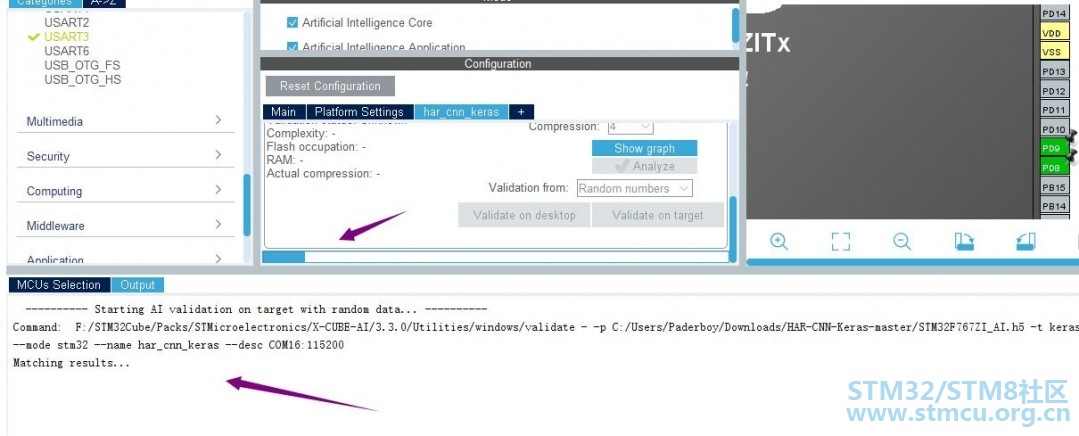

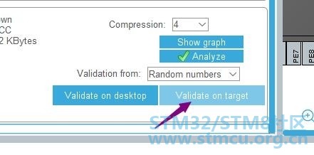

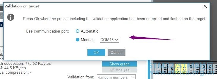

好了,现在我们需要回到CubeMx里,回到 AI扩展功能里。。 先重启下开发板,然后 点击Validation on target
" K! j: G8 \2 |# Y3 J5 l
+ n, m: x6 R( u. D8 C4 H- H
( k3 v! r+ Y. V  M* w) W; {
选择手动,然后选择对应的串口端口
' t6 c8 K* |1 @" c$ |
9 Y$ s( K$ J6 s# z4 ]: g+ f

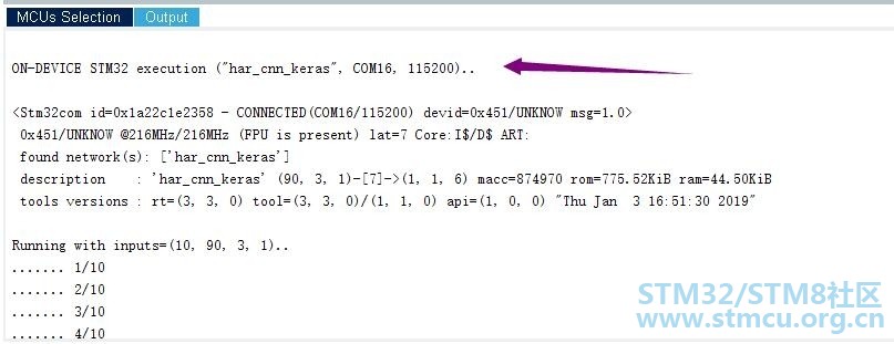

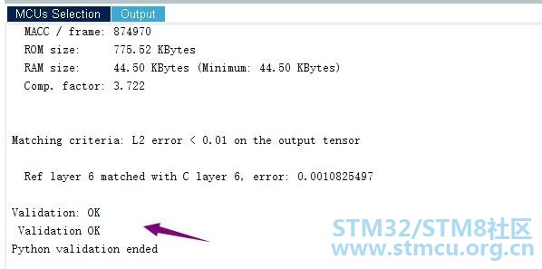

这里可以看到验证已经开始了‘
’, `) X1 R7 ]' q6 o% Q

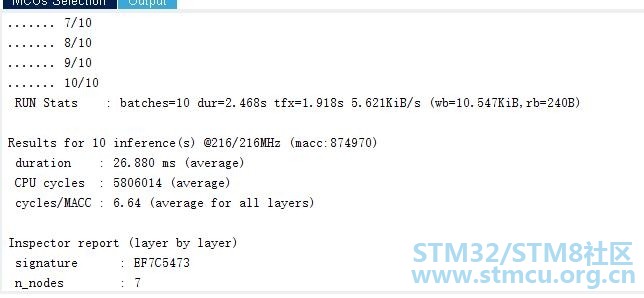

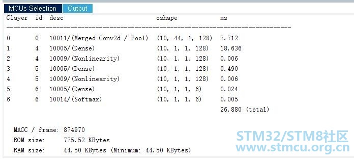

好了,结果出来了。我们可以在串口输出的信息里看到有关的数据
, _% _! t1 g) _. O& v7 Q2 T
' s* T% j! _4 K* a( h: F& Z. I
1 B" ]* z/ H4 h* ^$ Z
+ P1 v5 w6 h0 S( ~5 m( _# q! v
: U+ @2 Q3 q. W3 o* _9 Q

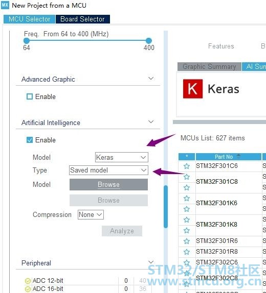

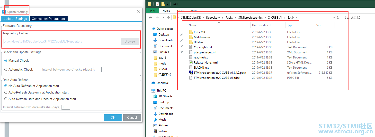

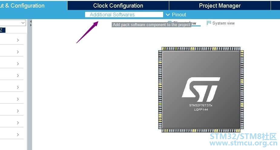

Beatle 回答时间:2019-7-14 14:55:07
じ太阳当空照 发表于 2019-7-14 09:15
) i6 v/ b  `5 x3 g% @* L0 y; S, c我真的不知道是哪出了问题,求大神指导,我导入以后,选好芯片,然后点击Additional Software进去,里面 ...
# M- j0 c7 i7 o7 G首先确保已经安装了AI库
. M, o5 Q, L  U! a5 P* L
2 f9 ~6 u8 d, S  g使能Atificial intelligence后,配置好参数,确保自己使用的单片机是在列表中的。
4 K2 I( H: W$ R* Z, a6 A, Z

如果确定上面操作无误,界面还是空的话那就看看这里的配置是否和你真实的路径是一致的。2 D' n* O& A8 p8 B
3 j; j1 k9 x% b' J0 z1 z1 c8 ^
" [+ k" |; y/ l* J: ]' ^0 _

我只看见MODEL.H5没看见STM32F767AI.H5,为什么
木木&点点 回答时间:2019-1-21 16:11:57
hu-jian-li 发表于 2019-1-21 09:14
' U6 u1 o" K) J我只看见MODEL.H5没看见STM32F767AI.H5,为什么
. |8 Y+ W) l4 x  c2 Y  C- x) v
杨满意 回答时间:2019-1-21 16:52:12
解释下输出结果的含义
木木&点点 回答时间:2019-1-23 15:23:29
杨满意 发表于 2019-1-21 16:52
+ l- ^0 A# W/ R' ~3 I8 ?* H. I: \解释下输出结果的含义
7 R/ o5 {! ~3 F- s输出吗   这是去使用库的AI神经算法
h55 回答时间:2019-1-28 11:02:50
点点&木木 发表于 2019-1-21 16:11
4 u* `! P1 [2 t# H4 S4 Hmodel.h5就是我们需要导入到工程里的AI Keras的训练好的模型
; O' `" Y# n& K( ?8 v& I我导入model.h5就没反应了,没有出现他教程中的STM32F767AI.H5,请问要怎么操作
木木&点点 回答时间:2019-1-31 19:42:28
hu-jian-li 发表于 2019-1-28 11:029 C( v$ O% }! p! |
我导入model.h5就没反应了,没有出现他教程中的STM32F767AI.H5,请问要怎么操作 ...
  i$ y$ y* b, o3 H1 g3 {- v
导入到工程的时候,没出现STM32F767AI.h5吗3 q9 d) H, o2 e" l
