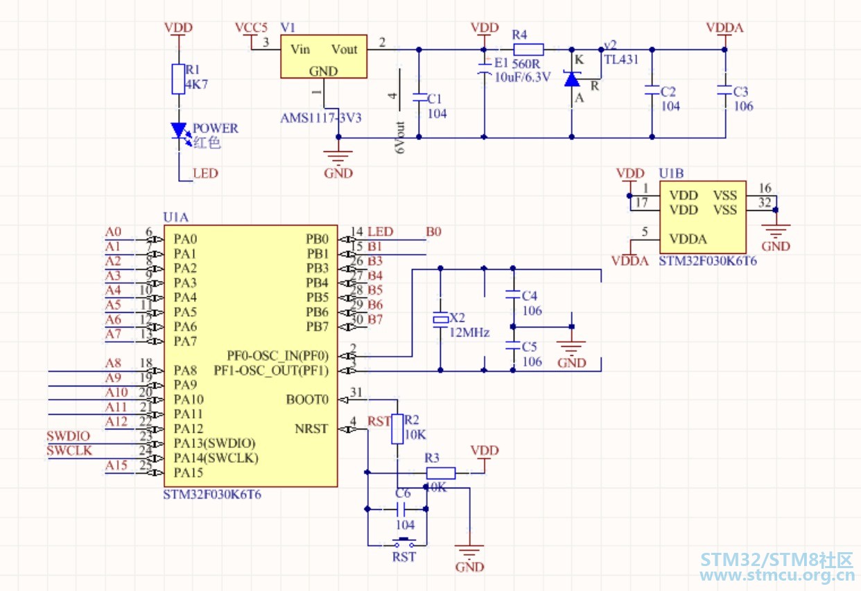

我用STM32F030K6T6 做了核心板,附原理图和工程文件。目前时钟配置这块是有问题的,表现就是:
想在delay_ms(5000),实际上能延时将近13秒,照着网上的教程配置后,现在又只能延时3秒左右 。
时钟使用内部HSI,没有安装 外部晶振。

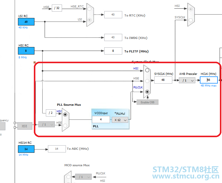

请求大神帮忙配置二个时钟:
1、使用内部时钟
2、 安装25M晶振时使用外部时钟,配置超频,也知道能不能超频到96M

wenyangzeng 回答时间:2019-1-8 11:25:39
使用LSI时系统时钟默认只有8MHZ,要对系统时钟进行配置,才能达到48MHZ

qiangtech 回答时间:2019-1-8 11:56:08
使用CUBEMX,对着时钟树检查一下。

wenyangzeng 回答时间:2019-1-8 16:39:11
select326 发表于 2019-1-8 15:54
这个时钟树我看过,但是,代码不会写,求帮助
让CUBEMX自动生成即可:
