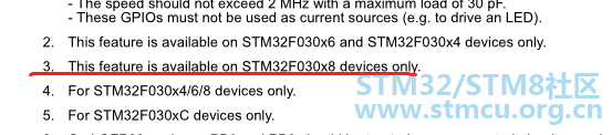

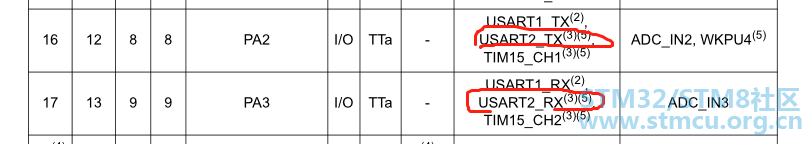

数据手册上看.STM32F030R8T6 的PA2 PA3端口 是可以使用usart2的.
