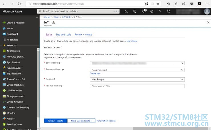

设置Azure IoT中心
如果您已经安装了Azure IoT Hub,则可以跳过此步骤。
登录Azure门户,创建IoT Hub实例。你会看到类似的东西:
7 U( s, ]2 e' X2 X2 }/ v8 w4 j
: i7 X  s$ @/ [- i5 Y2 B6 ]7 F

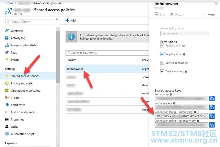

在Azure门户中创建Azure IoTHub资源
成功创建其中一个后,您将需要访问密钥。在IoT Hub页面上,导航到Sharedaccess policies 页面并获取iothubowner 策略的连接字符串。
; b* q" v0 X2 ]7 Y+ e& b5 \. O. i
Azue IoT Hub资源的连接字符串

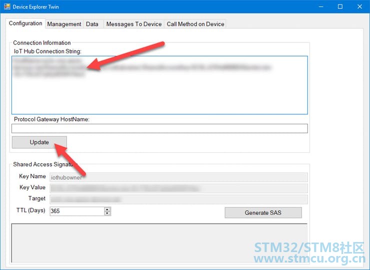

   对于IoT Hub的基本管理操作,监控甚至向设备发送数据,您应该安装DeviceExplorer应用程序,该应用程序是AzureIoT C#SDK的一部分。按照自述文件中的说明下载预构建设置,或者您可以选择克隆存储库并自行构建。
   启动Device Explorer应用程序后,在相应字段中输入您从Azure门户获得的连接字符串,然后单击“ 更新” 按钮。
- N: }! J( _+ d+ T7 e
' Y' g, r. Z+ g% u9 l# O+ l+ v' @) G
4 i: K+ j; V* g7 n
在Device Explorer中输入连接字符串

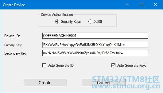

下一步将是创建一个设备。转到“ 管理” 选项卡,然后单击“ 创建” 按钮。
! \& d$ I' E  V1 C
" h3 p3 W$ {  b+ F& g! S
创建新设备
只需输入设备ID,应用程序就会为设备创建随机验证密钥。你不必担心这些。

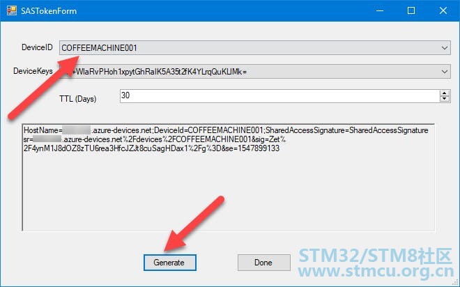

返回Management 选项卡视图,单击SASToken 按钮,该按钮将打开为该设备创建共享访问签名令牌的工具。
4 G/ |7 N* D8 a( b
1 |* f9 n4 Q; T  [8 j3 j" [# \
为设备生成SaS令牌
立即复制生成的SaS令牌以在C#应用程序中使用。
这里值得一提的几个方面:令牌是专门为此设备生成的,属于此IoT Hub实例,并且在TTL字段中设置的持续时间内有效。

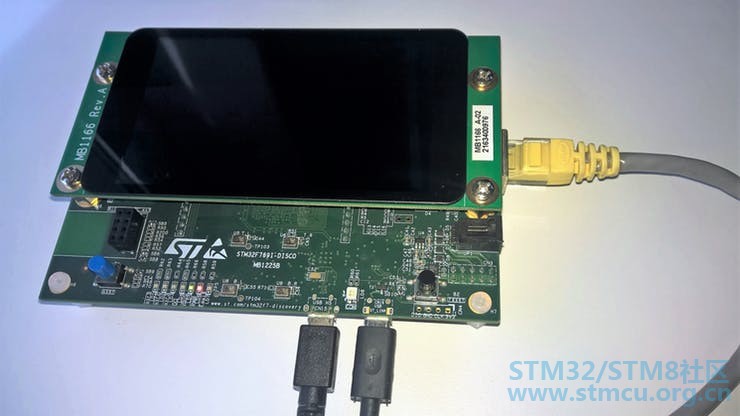

IoT Hub客户端硬件
   我用这个项目的STM32F769IDISCOVERY板用nanoFramework 图像闪烁。对于运行最新nanoFramework 映像并具有网络功能的任何其他电路板,这将完全相同。
9 i, ]4 {  Q- Z; s, B4 f& B
' y* Q8 C0 J9 _2 V) r
SMT32F769IDISCOVERY连接到USB和以太网电缆

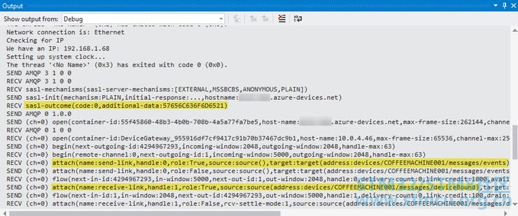

连接到物联网中心
     要看到这实际上只是在Visual Studio上启动调试会话。C#应用程序将部署到设备并开始运行。
     由于AMQP跟踪级别设置为“帧和信息”,因此您可以检查Visual Studio调试输出窗口以了解AMQP连接发生的情况。
突出显示的是:验证步骤以及接收和发送端点的附件。
$ M, k' l$ K, `/ H

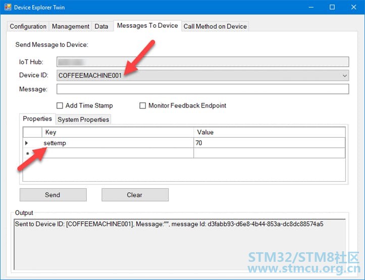

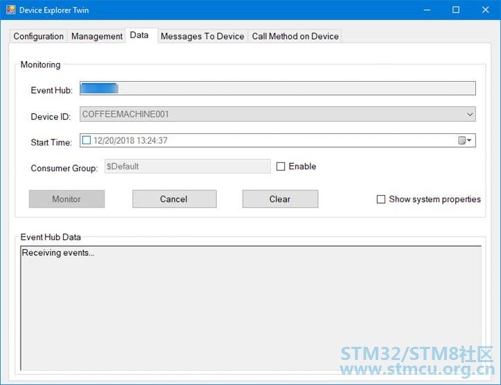

IoT Hub设备资源管理器具有监控功能,可用于监控从设备流向云的数据。转到“ 数据” 选项卡,然后单击“ 监视” 按钮。
3 o& T9 M1 s$ Z. C& h3 T
要测试云到设备的通信,请转到“ 消息到设备” 选项卡,在下拉列表中选择设备,添加值为70 的属性settemp ,然后单击“ 发送” 按钮。
' k  \! Q3 M# Q) S4 J  p' L0 |
消息在IoT Hub上排队,输出显示消息ID。由于设备已连接,因此会立即收到消息。
这是我们在Visual Studio调试输出窗口上得到的:
