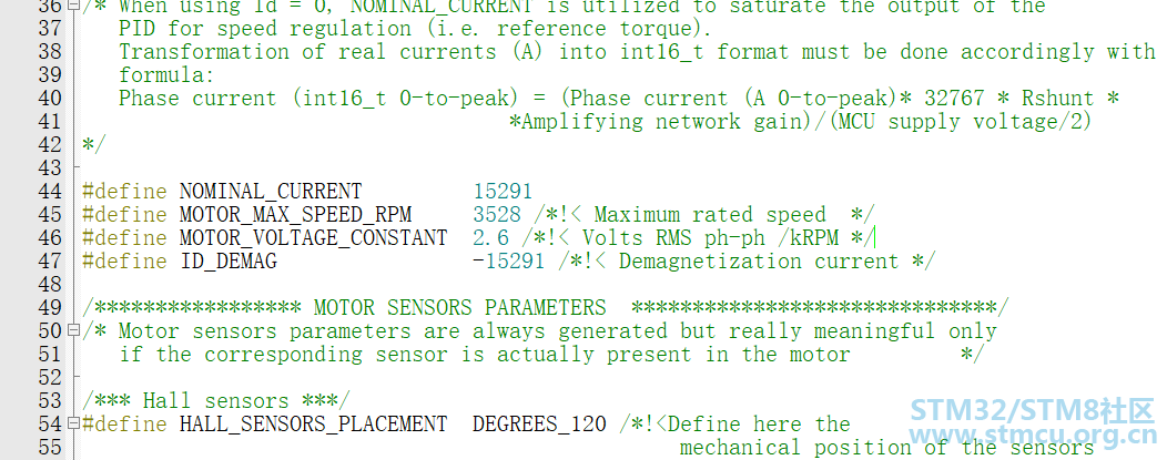

   Phase current (16位采集电流值) = (Phase current (真实电流值)* 32767 * Rshunt *
                                   *Amplifying network gain)/(MCU supply voltage/2)

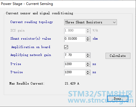

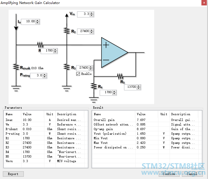

在软件库里,电流是采用Q1.15的带符号数表示的,也就是正的最大值是32767,这个值对应的是电流采样放大器输出的最大电流值,对于一个好的电流放大器电路,要求把(1)极化电压(即DC OFFSET)调成电源的一半,也就是1.65V;(2)放大器增益适中,兼顾电流分辨率和最大电流不要饱和。因此,举个例子,以ST-EVAL_3201为例,它的中值为1.65V,动态范围可以用足,此时对于0.01欧姆的采样电阻,增益7.7,可以读到的最大电流为21.429A,如果电机的NOMINAL电流=10A的话,软件里的数值即为10/21.429*32767=15291,记住这个比例,如果IQ要设为1A,那就是1/21.429*32767=1529.F:\Temp\1.png
