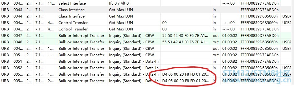

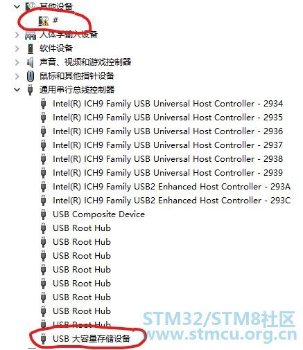

STM32F407VE板子使用mbed无OS开发SDIOBlockDevice时,参考例程编译成功,但是SD盘没有出现:
1.出现 USB大容量存储设备 2.其它设备->#的设备
使用USBlyzer监测发现
[url=]代码[/url]
[url=][/url]
[url=][/url]
[url=][/url]
BulkIn端点应答明显错误

caxfan 回答时间:2019-5-5 23:44:12
发现问题
是源程序有bug
uint8_t inquiry[]必须声明为static变量或全局变量
