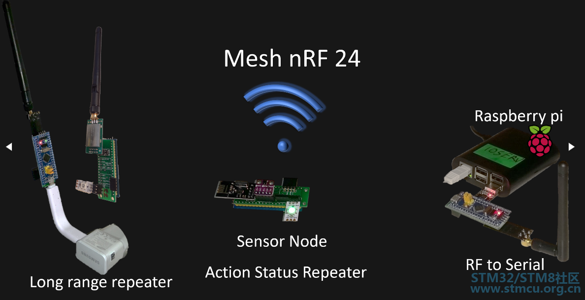

STM32射频节点-一个硬件多个应用程序& C+ n! K0 u' Z
该STM32射频节点是家庭智能网格项目的主要物联网英雄。
: K* M7 _$ t$ Z) r/ A. F* V% h
' O6 K- r; e* c. c. \" Y
  • 物联网框架上的应用程序固件
  • 射频桥:带传感器的网状中继器节点(BME280+APDS9960)
  • RfuUARTHI接口:RF网格到串行,与Raspberry pi C++应用程序一起使用。
  • 主机控制器接口:打开api用raspberry pi python命令控制和诊断rf网格
  • 行动:乐趣和游戏应用程序,射频分布式状态机管理组speach会话。

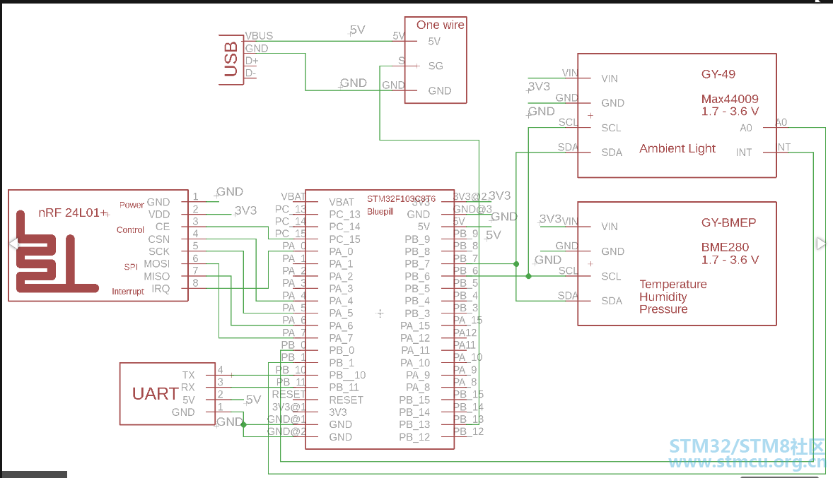

STM32的传感器节点的RF PCB V2- z* g, s) I% b9 p2 q! {, n5 \
also on github
* i) p8 ]8 |+ I) P& P1 T
/ N, C; C: o9 X+ s9 n, _! |* j; a1 l
为电源添加了USB接口,虽然没有连接到UC USB,但这种接口非常方便,可以使节点外壳空间高效,类似于智能USB加密狗。

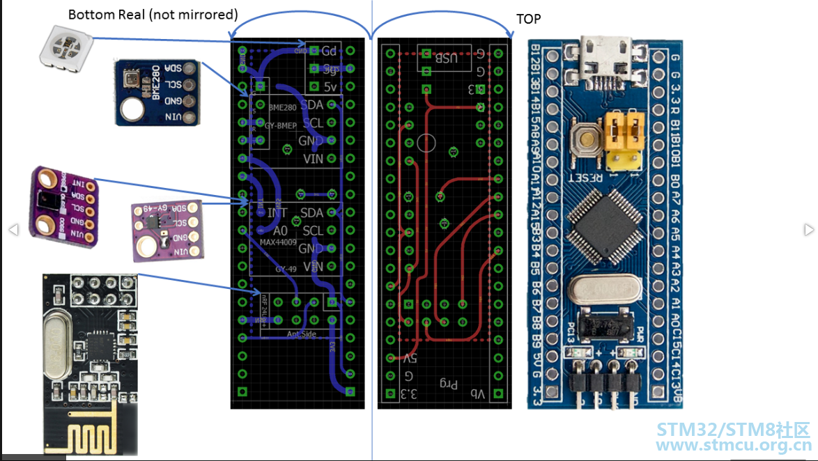

STM32射频传感器节点v1板
5 n0 G# [' n3 W# z+ Y
  • 可以将MAX44009模块或APDS9960连接到中间的I?C插槽中。
  • 注2:除此之外,还有USB接口(此处未描述): r+ ~7 J4 N- q- x6 f2 V

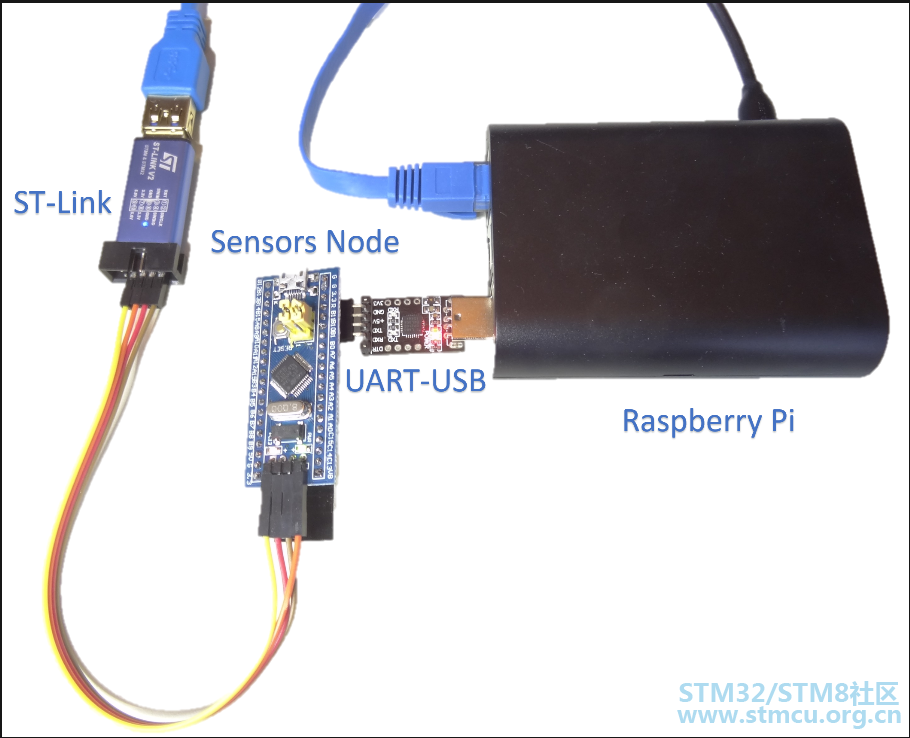

6 n8 `) f1 g; h5 f5 d传感器节点用作树莓PI的加密狗7 G& @- K8 s+ f; E( Z

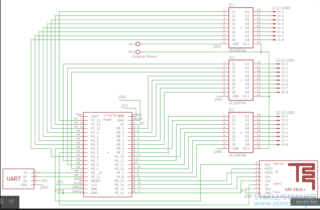

  R" U% f& s* d' |射频schematics STM32的示意图
& r. S' j# _& c9 v1 c2 J4 ~' ~, v8 d' {$ _

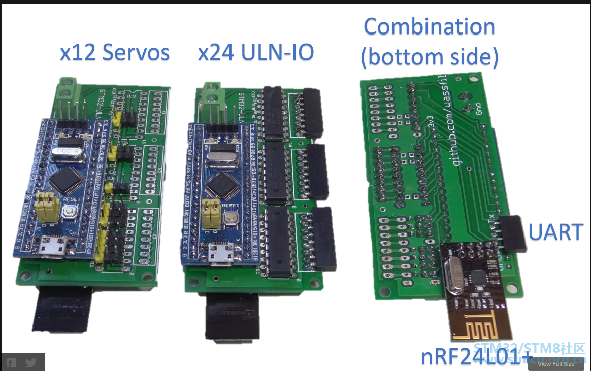

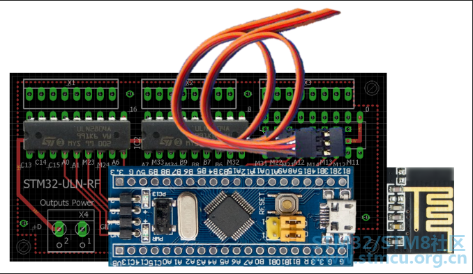

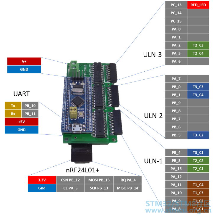

6 x( U: ^, V7 o9 N; `4 j% \STM32射频PIO板* V# x5 c  I4 E% `2 x# U) o4 e8 l/ l
Github链接尺寸:80 mm x 39.37 mm6 j: R: r. i' @) m  a
可以连接伺服控制器电缆,也可以在3个插槽中焊接一个ULN2804A。
2 v* d( r8 }) m- [4 ]: M( ~( g  u7 n4 q
QQ浏览器截图20190318212817.png   U( e' R! z% c& s- _
8 K) D: W+ O+ }# VFPIO映射5 E( n- k- f6 P, n. ~, w3 U
  I- y$ `- b: Z
* j. `' h' f3 b6 F# ~0 d( u+ r* d
RFPIO板选项" p" x+ Y, ]% [( l" i) P' m$ g+ F( \

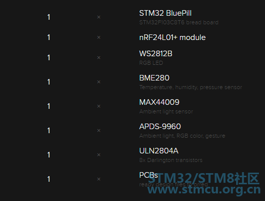

组件:( M! M3 X3 n! n
