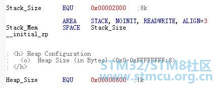

是不是内存溢出了,但是
我的Heap_Size 只能分配到1K,型号STM32F103C8
如果改成如下就编译通不过
Heap_Size EQU 0x00004000 ;

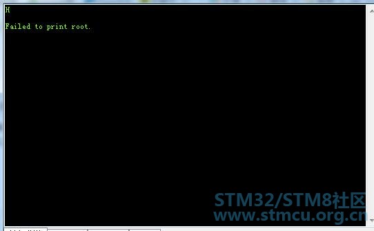

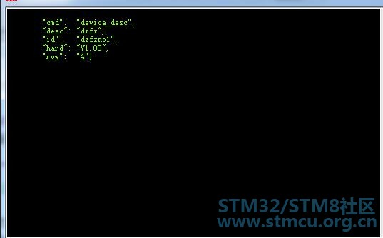

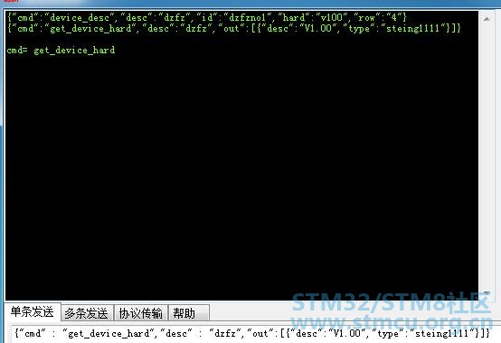

cJSON-master已成功移植STM32F1,现在已解析数据出来,但是出了一个新的问题;原本创建的JSON数据包在老版本JSON库是可以正常发出去的图1,但改成cJSON-master的文件就发送不出去见图片2,不知道问题出在哪?

感觉可能还是你的my_malloc和my_free部分有问题,替换回原来的malloc和free后就没有问题,你在线调试找找啥问题吧,看那步出了问题

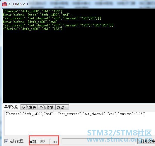

现在已经调通了,有没有遇到这个问题,100ms连续的发数据就会出错,会出现root==NULL,这个问题是怎么造成的?
const char *err_ptr = cJSON_GetErrorPtr();
看看返回什么错误
