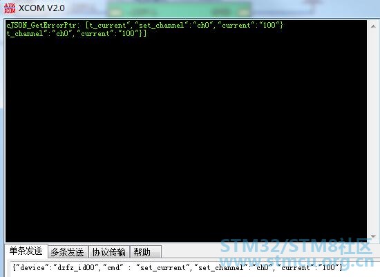

返回的数据看不懂,错误类型为发送JSON数据包中的一部分,

wdshuang09 回答时间:2019-3-28 20:49:38
yklstudent-1794 发表于 2019-3-28 17:10
你发送的数据是什么?
你确认接收的数据是否跟发送的数据一致
见图片最底下那一行,间隔300ms,没有问题,只要间隔很快100ms以内就会出错。
yklstudent 回答时间:2019-3-29 08:16:19
JSON解析也耗时间,来不及处理吧
你最好把出错时的接收数据打印出来看看是否正常
