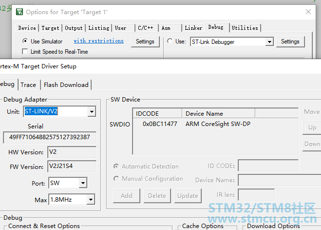

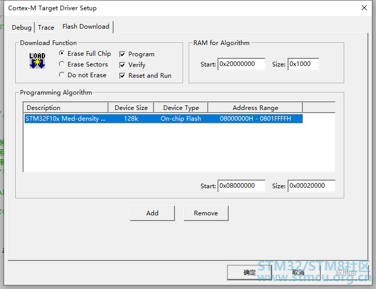

64K和128K都是中密度的。跟算法没有关系,编程算法的比实际的大就可以。
主要看你编译链接完生成的目标文件有没有超就行,生成HEX或BIN文件看一下。(.map文件也可以看,但估计你更看不明白。)
看你ST-Link/V2固件版本好低,可以升级一下试试。有时候就是版本太低出错的。

能把报错信息完整截屏发出来?这个原因有几个,不好猜。

具体得看报错信息,有可能是程序太长了,超出flash存储范围
