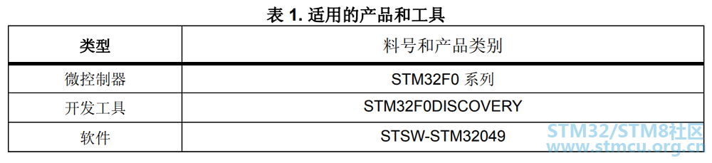

表 1 列出了本应用笔记所涉及的微控制器和开发工具。

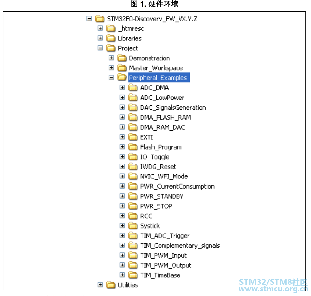

在 STM32F0DISCOVERY 固件应用程序软件包中提供了一些外设固件示例,这些示例位于\Project 文件夹下,如图 1 中所示。
1. VX.Y.Z 表示软件包版本,例如 V1.0.0。
要运行示例,请使用首选工具打开项目,然后编译,再加载和运行项目。某些示例可能需要额外硬件,如示波器(以进行观测)。有关必需硬件的更多详细信息,请参见每个示例中提供的自述文件。
