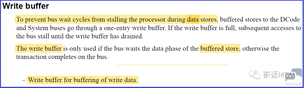

其实,这里的主要原因是内核差异导致的。STM32F0系列芯片是基于ARM Cortex-M0内核的微处理器,STM32F4系列芯片是基于ARM Cortex-M4内核的微处理器,二者在内核上存在一些差异,其中一个差异就是,M4内核相比M0内核多了针对写操作的写缓冲以及相应执行机构,这里不妨称之为“缓冲写”单元。9 }) d+ m% Q0 F" ^' }+ ]' r9 x
* [4 ?) D2 }! [. W8 q* R
$ m9 k' @/ p& M0 P5 _) f- `
! `/ c" k1 {7 d对于F0系列,由于没有“缓冲写单元”,CPU在做中断请求标志清零时需全程执行直到清零完成才能做中断返回。对于F4系列,由于有“缓冲写单元”协助,在做中断请求标志清零时CPU只需执行相应程序,交代清楚写些什么到哪里即可,具体的写操作就交给“缓冲写”单元完成,然后继续执行后续程序,后面跟F0系列就有点不一样了。由于清零操作代码执行时刻与准备出栈时刻太接近,“缓冲写”单元尚未完成对标志的清零,CPU因而再次进了一次中断服务程序。显然程序再运行一次后,一般来讲那个标志的清零都会完成了。因此,类似情况我们往往最多也就看到进了两次中断。2 r/ w, U; F, r* G/ ^

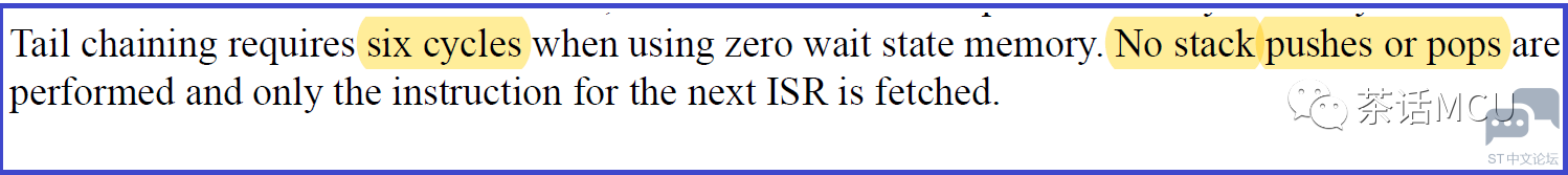

; H' B  i8 ?1 {2 T7 I这里就涉及到ARM Cortex-M内核的中断响应咬尾机制。简单点说,当CPU刚执行完某中断服务程序准备出栈返回时,若内核硬件发现外边正有嗷嗷待哺的其它中断请求候着时,就果断决定不做出栈了,立马响应新的中断请求并执行相应服务程序。' V" O6 M4 }( }$ o8 {- s! P8 g
3 e& _3 y; n& B0 b7 K/ A6 w具体到这里,当STM32F4的中断服务程序里最后一行清中断标志代码执行完后(具体写操作交给“缓冲写单元”了),CPU准备做出栈返回时,由于写缓冲单元尚未完成清零,硬件发现有个中断请求存在,于是乎果断决定放弃出栈,稍作准备后也不做压栈就执行当前中断请求所对应的服务程序,这里就是把刚才的中断服务程序再跑一次。
3 y2 q+ L. @7 D' @/ ~5 d8 n/ J( n3 d* w
看到这里,我们应该明白了,中断再进一次的关键是CPU准备出栈时发现还有中断请求存在,至于出栈时间多长多短已经不重要,因为这时压根就不做出栈操作了。这也就可以解除上面提到的疑惑了。

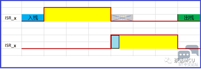

下图就是示意中断前后两次执行的情况。【假定中断第一次是打断主程序或强占其它进来的】; K, g% t9 W7 x' ^
$ \' m' t* `; I1 N- s0 Z+ U
8 I9 z) r" B* ]( A. \
5 b+ p3 M3 K, j# f5 o  d, s第一次进中断时,发生了压栈。第二次进中断是紧跟着第一次中断服务程序之后,未做出栈稍加准备后就开始执行服务程序,之后才做出栈操作。

看到这里,或许有人会问上面提到的稍加准备难道不要时间吗?也是要的,如果Flash访问取指延时为0等待的话,最短6个时钟。2 |) B6 }; \# s5 ^3 i: ?
. G( Y7 X; z" I7 W2 q/ `
. W6 P  M7 i1 f
: w$ g1 ]5 [9 ~* D或许有人继续问,这个6个时钟跟平常压栈的10来个时钟是什么关系呢?2 P. N( Z5 y+ E# }. ~3 I& F5 t
$ n* y, B* v, A5 m8 d" x) z
当有压栈时,这个6个时钟就包含于压栈时间里了,它大致用来做中断向量的提取、Exc_return值的拟定等,这些操作跟压栈操作是并行重叠的,有压栈时就不提这几个时钟的时间了,只说压栈时间

0 L' T, I# G7 r- i0 B; x对于前面提到的第2次基于咬尾机制进中断的情形,如果希望得到较为直观地体验、感受,可以借助断点,观察栈帧的变化来满足。我们可以明显地观察到中断服务程序运行了两次,压栈只发生一次。0 k! r6 c# t) Q
