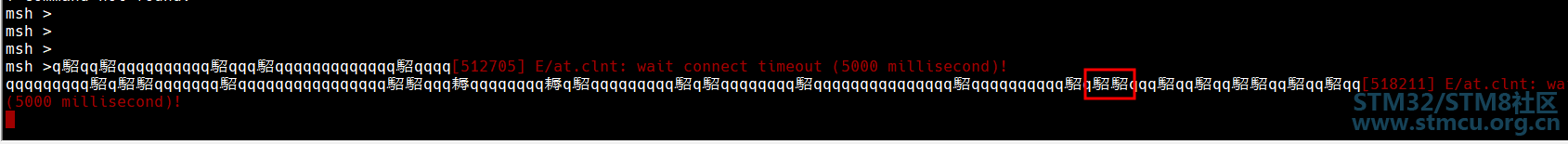

STM32L151C8T6A的板子 自己画的 串口乱码

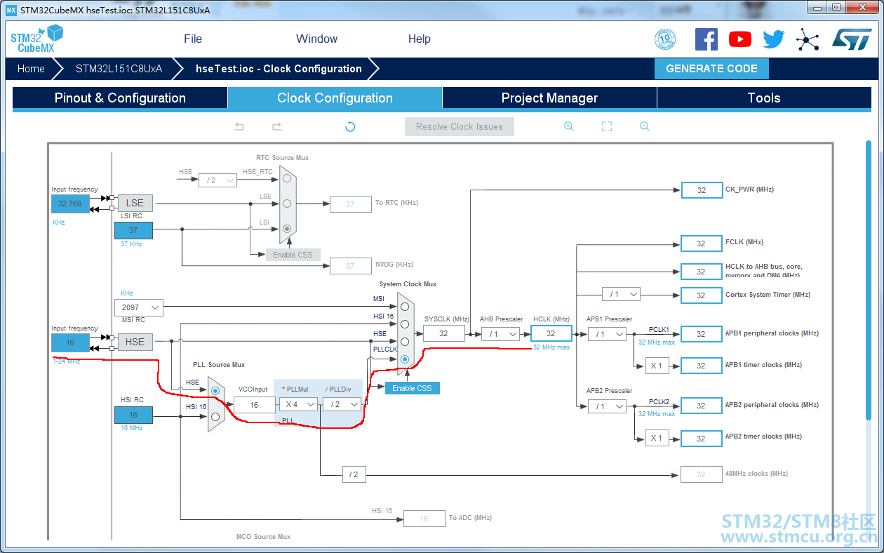

应该是内部HSI时钟不准 换了外部HSE时钟 就没问题了 感谢你

应该是内部HSI时钟不准 换了外部HSE时钟好了 不知道内部HSI怎么校准。。。

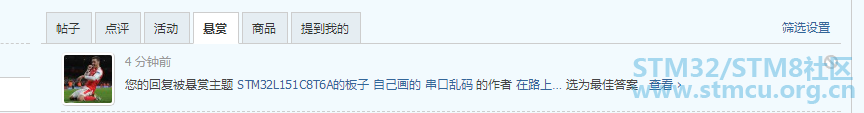

@STMCU  设置了最佳答案后,回复贴不见了?
我回复贴的内容是以下几张图片,及对应描述
内部HSI做为串口的话,也足够了
freeelectron 回答时间:2019-3-29 12:01:04
不用校准呀,我就在用hsi

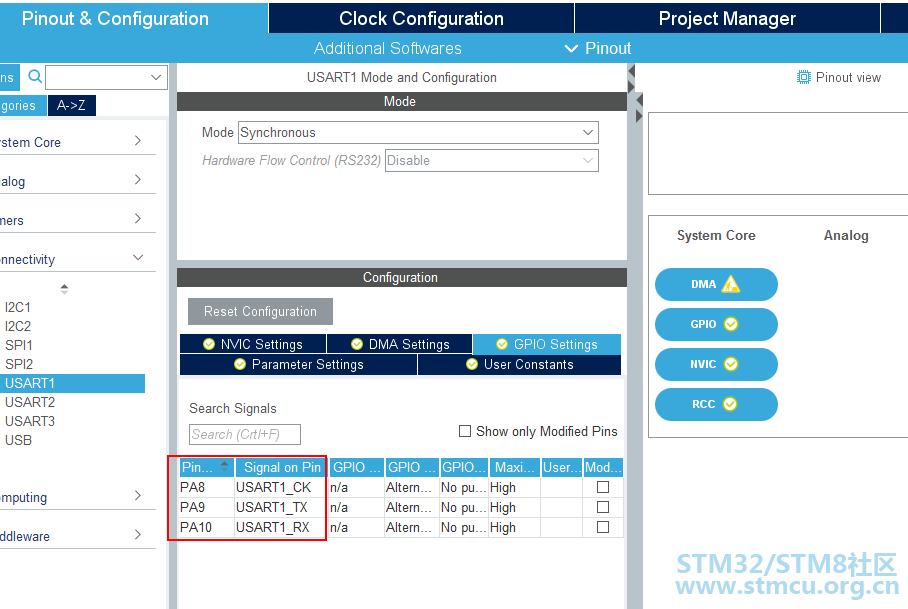

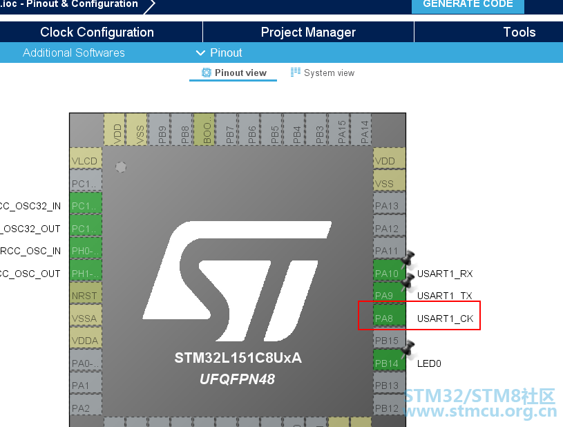

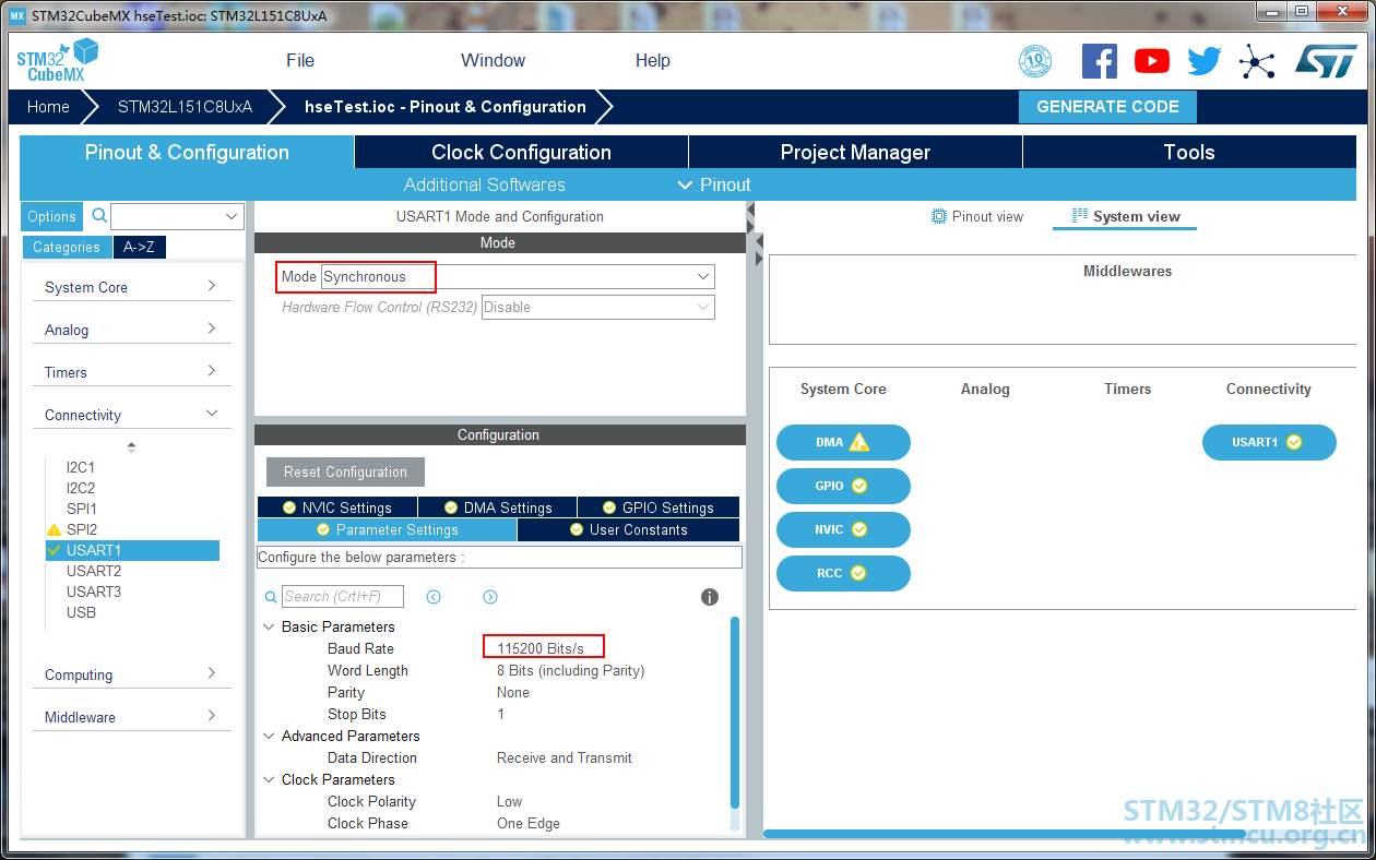

七哥 回答时间:2019-3-29 13:48:26
你得用异步串口
