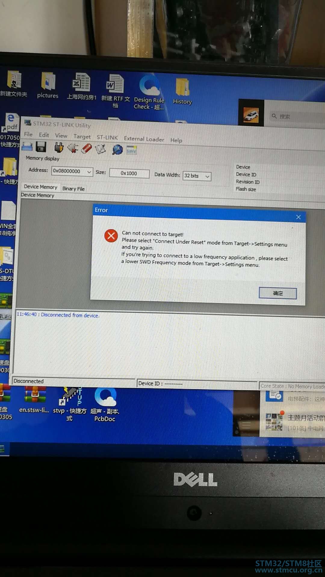

把接线短一点,NRST街上。
我之前遇到的问题是没按照要求配置
1、ST-Link驱动与ST-Link Utility版本不匹配,安装ST-Link Utility文件夹下的驱动,有一个ST-LINK_USB_V2_1_Driver的文件夹;
2、ST-Link固件版本太老,与ST-Link Utility版本不匹配,请使用ST-Link Utility自带的工具ST-LinkUpgrade.exe更新固件版本;
3、如果使用SWD方式,那么请设置对,并且SWDIO、SWCLK、NRST、VCC、GND都接,并且保证接触良好;
4、给目标板供电,SWD的VCC是通过目标板给ST-Link供电的;
5、其它程序(或进程)正在占用ST-Link,重启计算机,其它什么程序都不要开,只开ST-Link Utility;
6、如果使用虚拟机VMware等时,请把ST-Link的USB设备切到当前操作的系统中。
