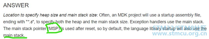

( u$ H8 Y  i, z* c  G* W# Zarm官网的介绍:http://www.keil.com/support/docs/4049.htm 这里面给了几个链接说明。可以看一下。
& ?4 J) j) B- z0 v5 ?4 f$ l1 t mainSteak.jpg ( J% {8 t" k- O
" h4 B" m7 l4 A: F9 W这个问题无意间才发现的。要不是调试调到怀疑人生,我将会对.s的heap误解越来越深。* |4 E; m$ F, {- V. n

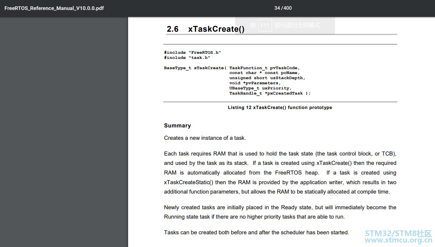

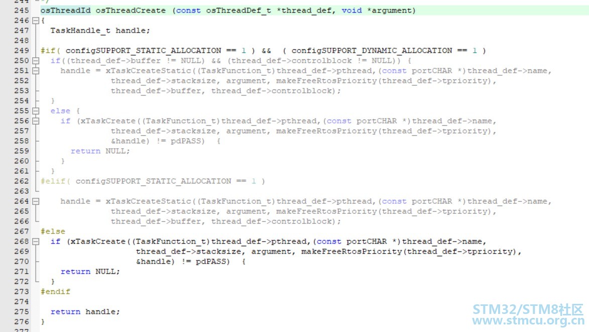

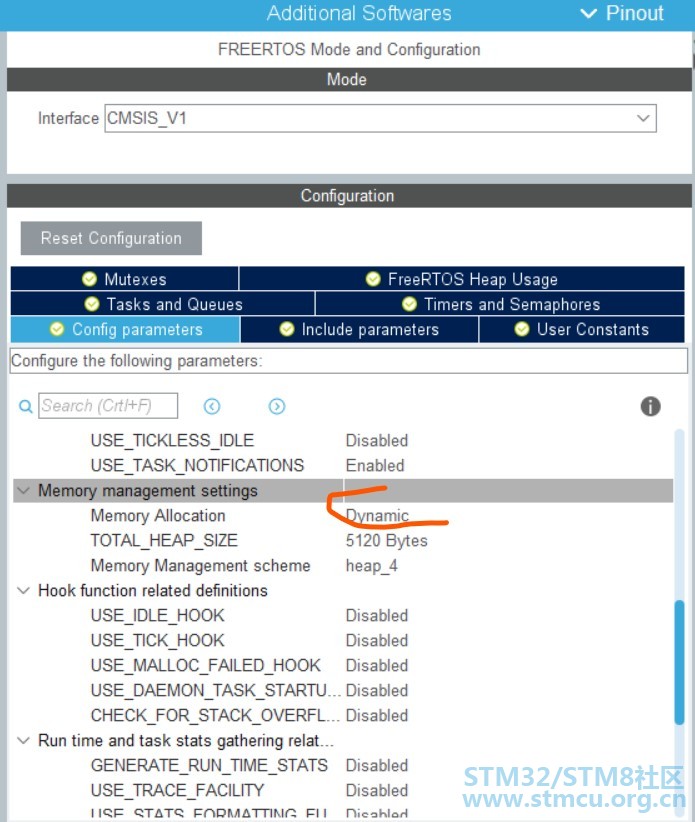

watershade 回答时间:2019-4-15 13:06:24
Cortexxx 发表于 2019-4-9 09:304 u1 [* K: H, C7 W
有个小问题
. j1 T2 [2 S) ]; Y. `- m9 e1 c
不好意思,这几天没有看论坛。
* G* N; V% _6 K: r2 Y5 d, S9 n) p+ ~下图是从freeRTOS v10.0.0的手册上截图的。(这个手册freeRTOS官方可免费下载) frtos_heap_stack.jpg
+ i2 Q: A( \  J手册提到了动态创建和静态创建两种内存分配方法。我的上面提到的TOTAL_HEAP_SIZE其实只在动态创建的时候才有效.: T7 i; `+ x) U" h0 P
在动态分配的时候,需要先指定heap的总共大小。但这段memory并不是划出来不用的。所有的task,queue和semaphore创建的时候都要从这里面划分。而对于任务的动态创建,TCB和stack都是从heap里面分配的。但如果使用静态创建,那这个任务就是在编译环节分配的。不是程序在heap里面动态分配的。
& s3 Z0 e* `  H( I: g0 w: [& m
2 R0 t1 b( K7 U. M  i~~~~~~~~~~~~~~~~~~~~~~~~~~~~~~~~~~~~~~~~~~~~~~~~~
7 _, L  \! V& C, g6 u% c4 D如果你看st封装的cmsis-rtos,他的程序创建使用的是osThreadCreate.而freeRTOS的memory allocation分为三种:一种是Dynamic,另一种是Static,第三种是Dynamic/Static。但本质上使用的还是上图提到的两个functions:xTaskCreate和xTaskCreateStatic0 G+ J) O, S5 T1 N
图片里展示了主要的内容。你可以试着将memory allocate改成static,你会看到heap的大小选择没有了。7 F. ?. p( M  E% N- q3 k

Cortexxx 回答时间:2019-4-16 08:56:04
watershade 发表于 2019-4-15 13:06
- T* t+ H- v2 {: U# ~& a7 m1 T不好意思,这几天没有看论坛。( [1 `3 O, M) w- ~3 C
下图是从freeRTOS v10.0.0的手册上截图的。(这个手册freeRTOS官方可免费 ...
/ b7 ~; x# z2 T6 x# t/ y  M
感谢回复 了解了 XDDD
