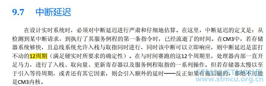

这个时间主要是受内核的压栈时间,在cotrtex-m3内核上说为12个机器周期,也就是说你想缩短时间,看看是否可以提高mcu速率,还有一个你这个中断优先级的配置,提高中断优先级为1,0;减少优先级分组,减少其优先级判断的时间,也会有些作用。

理论分析:
你的MCU正在执行其他程序,此时中断发生,MCU需要判断此中断以及优先级,然后保护现场进行压栈,然后取中断服务程序地址,还有hclk速率不要分频这会影响存储速度,同样增加时间,你想想从哪里能够省下时间?
