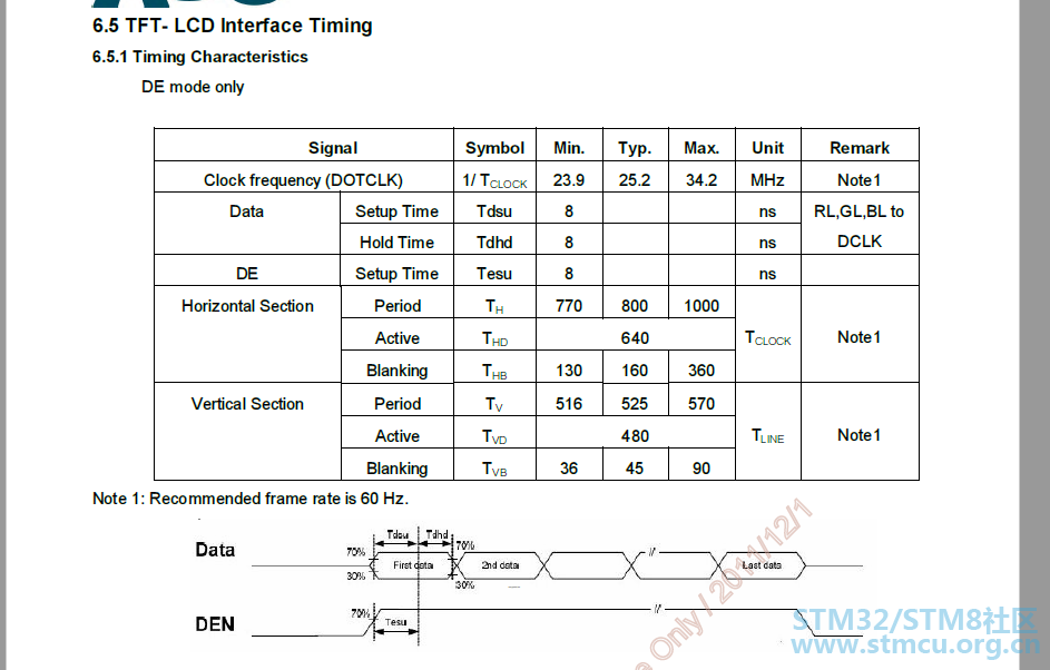

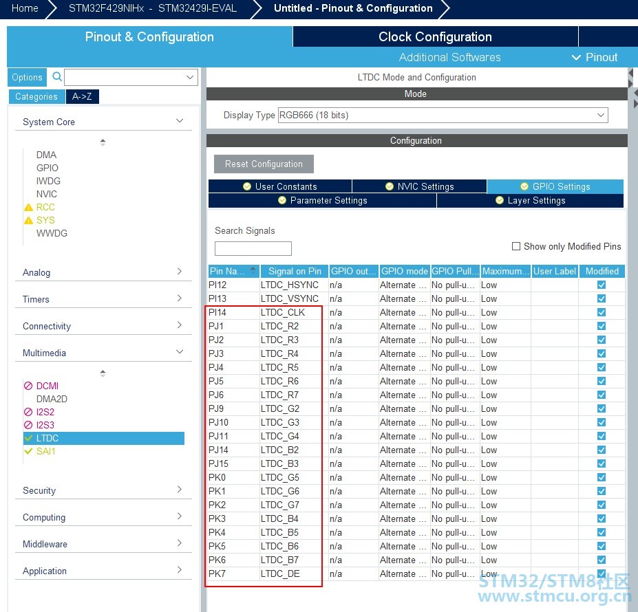

最近项目上使用了 友达G057VN01-V2 这款DE MODE驱动的5.7寸液晶显示屏,后附datasheet。

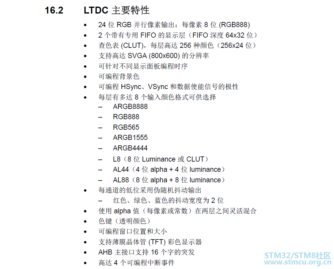

看了看STM32F429的手册:
手册上没有提及DE模式中DE,CLK时序的相关配置,网上开发板例程中使用的也是HV模式。
不知道,STM32F429能不能驱动DE模式的显示屏?怎么驱动?如果可以,请以这款屏幕为例,解说一下,十分感谢!!!

应该是可以的,时序按标准640x480x60Hz配置就可以了。

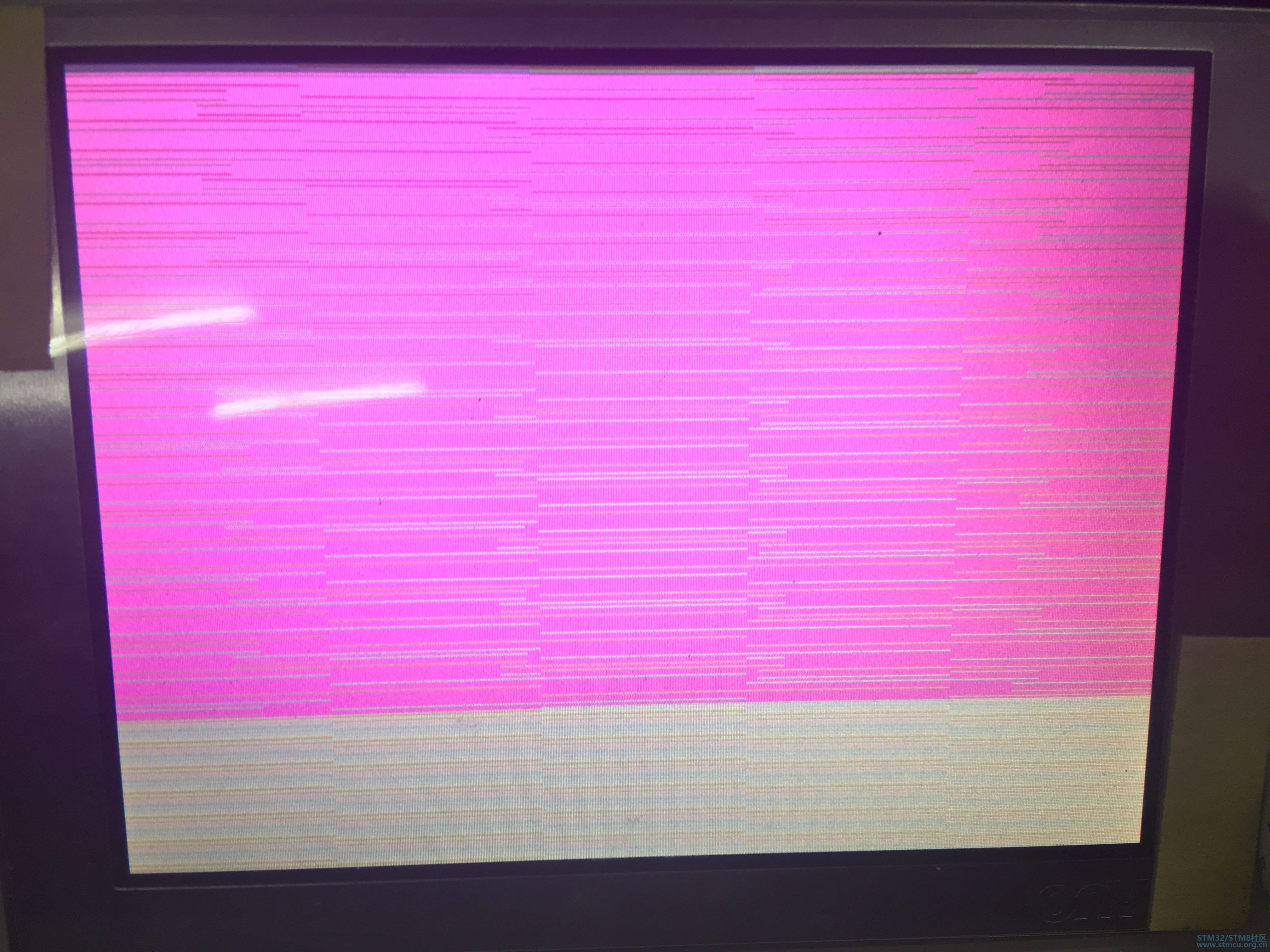

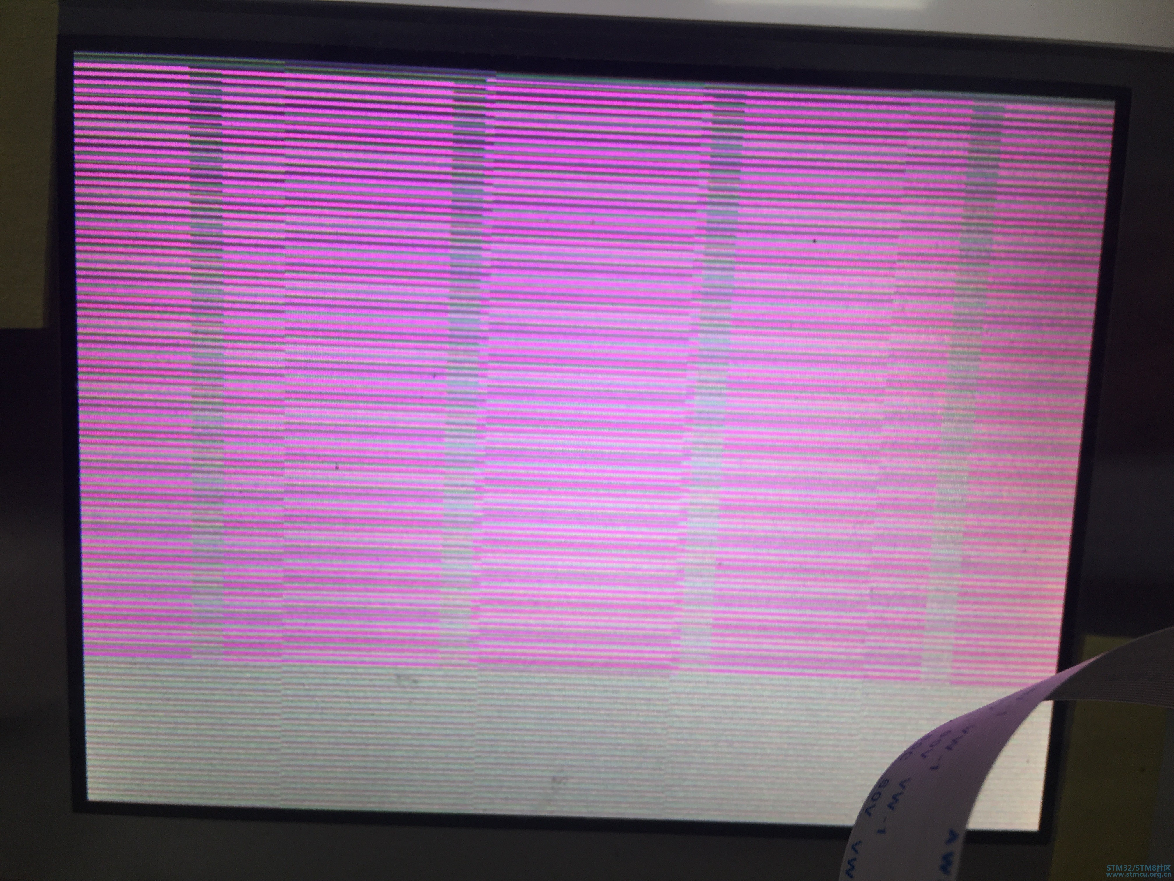

经过了尝试,画面有显示,有一定周期性,但是DE信号的周期不对,是不是哪里的设置有问题?
不知道这里的,DE的周期和HV的HBP\HFP等量如何换算?

画的是一个矩形,显示为:
应该是周期的换算问题,请问是否有人知道这里的DE和HV各参数的周期如何换算(设置)?这应该是关键了!

你的25M像素时钟设置对了没?
显示参数是按照标准VESA来设置的

用示波器测量了一下,LTDC CLK确实是25M。
再核对了一下LTDC_DE的信号周期,发现只达到了应有周期的一半,应该还是HV配置的问题?

测一下HS管脚的频率,看看周期够不够800个像素时钟(25MHz),32us。
如果HS时间够的话,时序没问题。
改一下DE的极性,应该是正极性(高有效)。
但是设置上明明是Not Data Enable polarity,实际在生成代码时却是对应的DE极性,并没有取反。

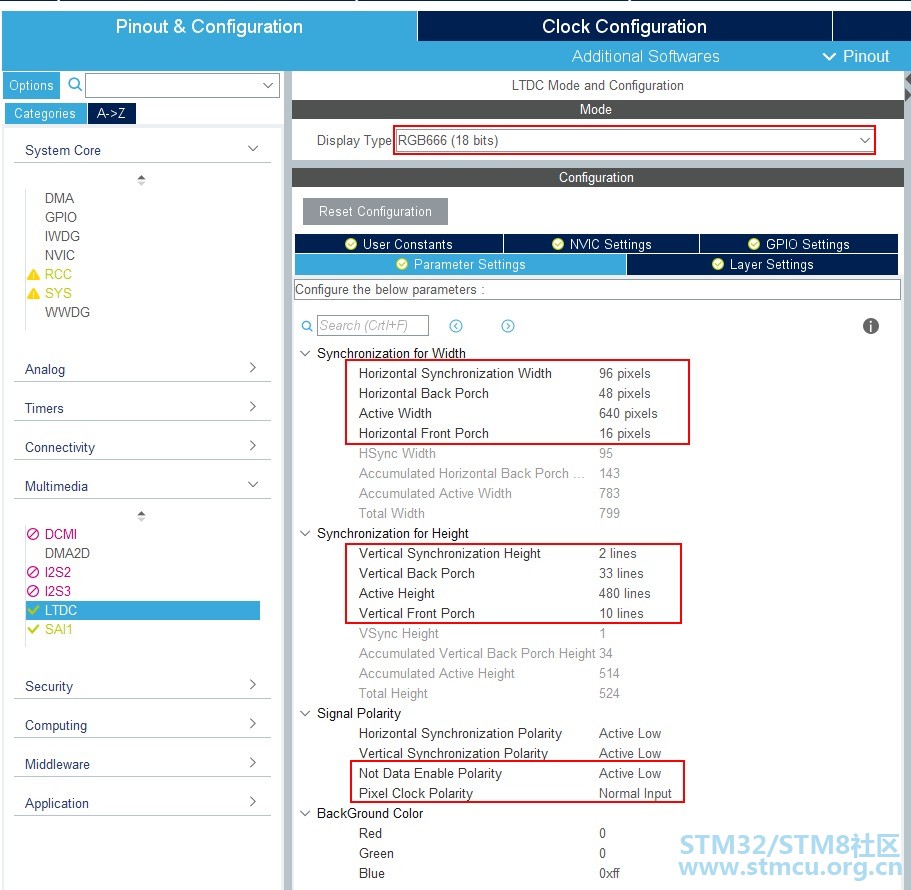

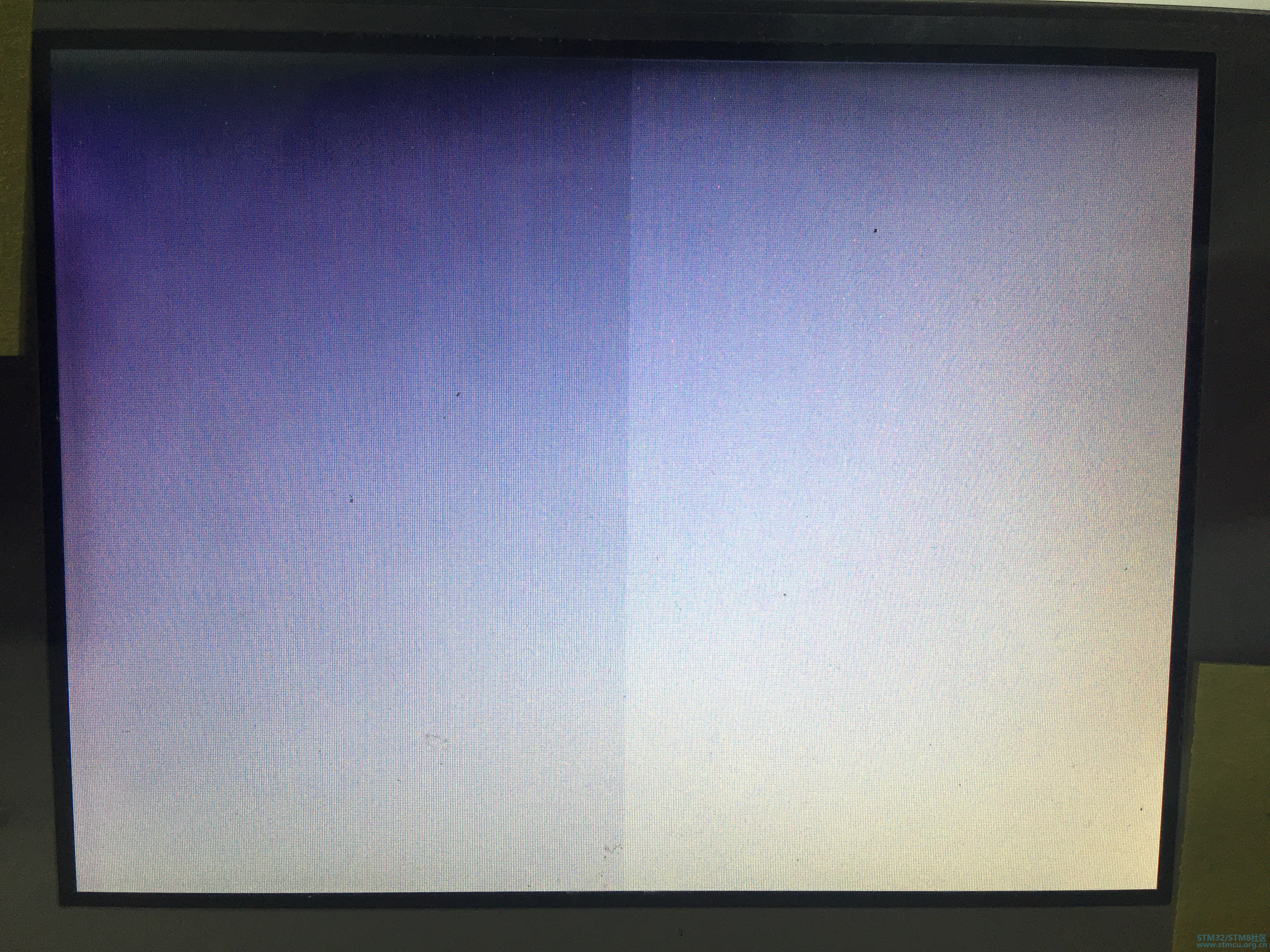

嗯嗯,之前的时钟确实有问题,修正了LTDC_CLK的时钟之后,测量的HS确实为32us
设置LTDC_DE低有效:
设置LTDC_DE高有效:
看来问题不是出在这里

时序对了后,可以试着裸跑一下,直接给显存里写进去特定的图形数据,让屏上显示。比如在屏幕中心显示一条直线,或显示彩条之类的,这些数据自己用程序容易生成。
接口设置换成RGB565, SDRAM显存改成16位数据,容易控制一些。先测试一下硬件
