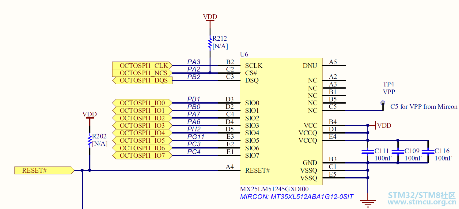

STM32L4 eval OSPI_NOR_ReadWrite范例程序中,stm32l4xx_hal_msp.c
有以下设置,想请问大大萤光部分为何设置这些不同的AF(AF3, AF10)?

原理图
原理图

网上找的一个参考帖子 你可以看看 http://www.51hei.com/bbs/dpj-113225-1.html
赞 收藏 评论3 发布时间:2019-4-16 16:13
3个回答
s2333 回答时间:2019-4-16 16:13:25
网上找的一个参考帖子  你可以看看
