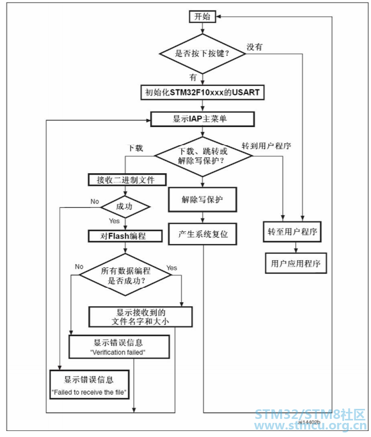

IAP流图如下:
5 E* k* k( {. R- h
. q" G2 h2 g% \5 ]+ N0 Y6 U图1 IAP驱动流程图
