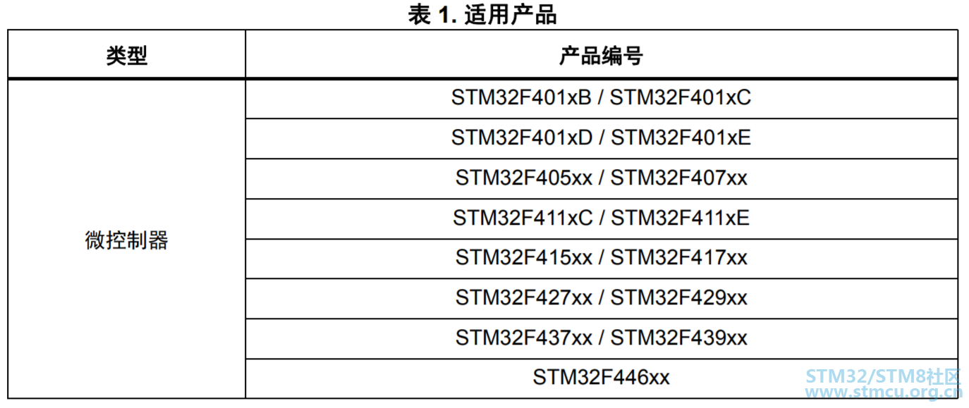

. L8 r7 h  ]4 c) I0 ^$ _本文档展示了如何使用表 1 中列举的大容量高性能微控制器,同时讲述了基于这些产品开发应用所需的最低硬件资源要求。 8 f6 O; k. O+ C

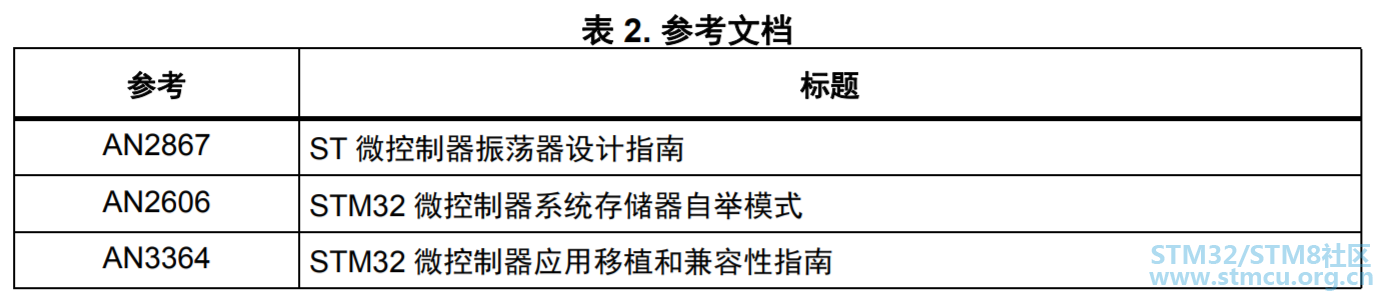

1 参考文档
5 t0 B1 C0 [, j- J7 f
以下文档可从 www.st.com 获得。
