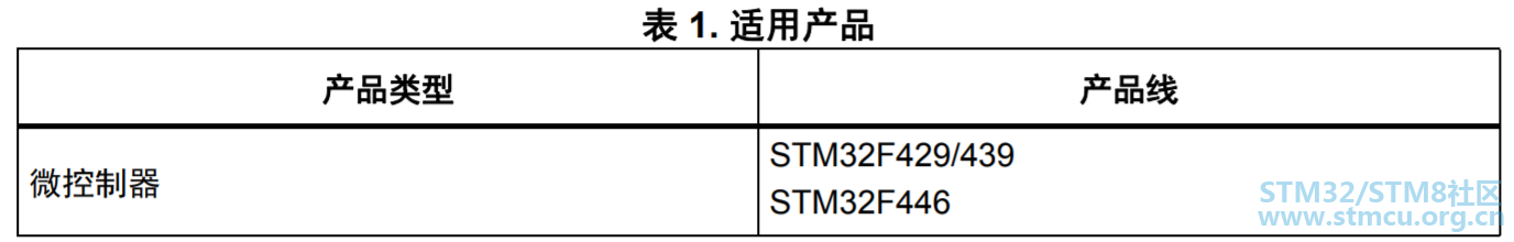

由于使用 STM32 的应用越来越多,在同一系列产品中,在不同的微控制器间方便的进行项目移植是很重要的。
7 e- Q- ~. k' h( g1 m5 o9 u
4 L& A5 N, i- @% f% y. T5 `% W! z* A
在某些情况下需要将应用移植到不同的处理器上,比如当产品要求增加,需要更大容量的存储器,或者要求增加 I/O 的数量。另外一方面,成本降低目标可能会要求转向更便宜的元件和更小的 PCB 面积。 / |! _) Y. k5 l/ L) P
" w+ S9 N( u) Z* Q: c5 I& M. _本应用笔记可以帮助用户分解所需的移植步骤,从现有的基于 STM32F429xx 和STM32F439xx 产品向 STM32F446xx 器件移植。它汇集了所有最重要的信息,并且列出了需要处理的关键项。 9 z6 ^- u8 C4 c/ m8 h
% u1 P2 q# ]/ w9 C' K: y
本文档中的比较是在 STM32F429/439 和 STM32F446 系列的 “ 完整功能 ” 微控制器上进行的,用户必须考虑到一些产品可能功能较少 (取决于实际的型号)。
" h/ X8 V  o/ G: c
, u: Y) B9 T: i: R" F% T在某些情况下,同一系列的两个器件之间的移植要求硬件和 / 或软件改变:本文档中讲述了所需的改变。 0 A3 X: j% B; [/ U6 w
7 [' k; V7 D. F9 ]& B1 K3 i
为了更好的从本应用笔记信息获益,用户应该熟悉 STM32 微控制器系列。 5 k1 R5 T+ z8 `0 X/ h3 {! t8 P0 C
2 I& e8 c: {3 f' a2 l& O$ x* O! W
本应用文档必须同 STM32F429xx/STM32F439xx 和 STM32F446xx 的参考手册 (分别是RM0090 和 RM0390) 一起阅读,数据手册可以在 www.st.com 上获取。

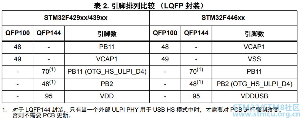

除了 LQFP100 和 LQFP144 封装, STM32F446xx 器件
  Z, W+ `" ~0 h7 Z
与 STM32F429xx/439xx 器件完全引脚兼容,使得用户可在开发期间尝试不同的外设和达到更高的性能 (更高的频率),从而获取更大的自由度。
3 E  N1 M( E( Z# F* `
从 STM32F429/439 系列到 STM32F446 系列的转换之所以简单,是因为只有几个引脚受到影响,正如表 2 总结的那样。
1 v5 s% I/ U" C1 c. l! E9 G( ]$ D6 {

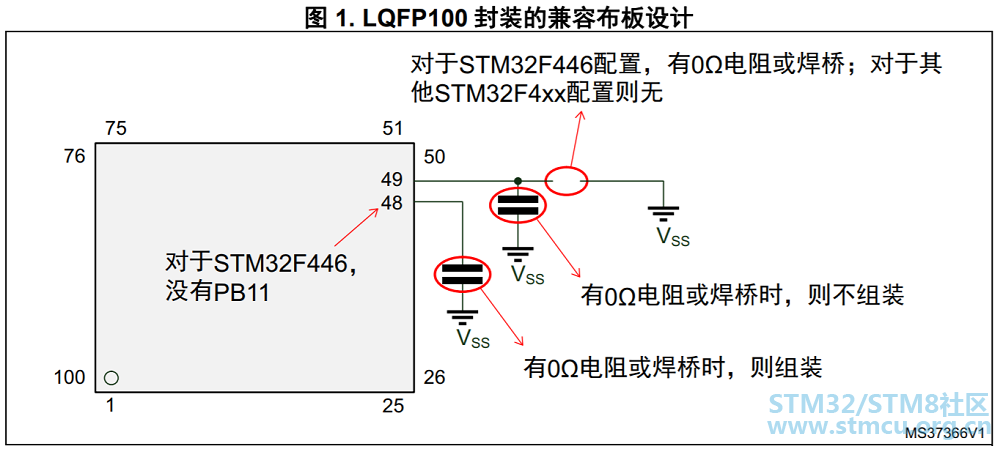

1.1 布板建议 $ L% N  {$ s* |
, W$ c( M9 _1 ^, l2 @! b对于 LQFP100 封装, PB11 不再可用,取而代之的是 VCAP1。 / z4 }( n$ Z8 e
, b% s0 n4 d6 |- r% D: t$ w* t6 s对于 LQFP144 封装,只有当一个外部 ULPI PHY 用于 USB HS 模式中时,才需要对 PCB进行强制改变,否则不需要 PCB 更新。
( p, ^6 u8 ?/ V4 G
' X- c  l0 h% q2 C9 [STM32F446 上使用了一个专用 VDDUSB 电源,它只用于 LQFP144、 UFBGA144 和WLCSP81 封装。
  ~7 h* |) t& t1 k+ _# U0 ~
& H7 L4 M8 M1 }
STM32F429 上使用的用于启用电源监视器的 PDR_ON 引脚现在采用静态方式管理。
$ ~2 U3 P; v  _( L" T- Q5 e4 {
9 Y& J3 B- H- V  e7 l9 a; X. F图 1 和图 2 显示了两个从 STM32F429 移植到 STM32F446 的布板设计。
* B8 ]; O$ p, j9 `1 k& y# C
$ p1 q! R) B) ?) T" U
