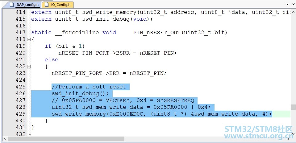

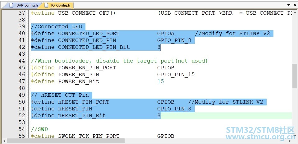

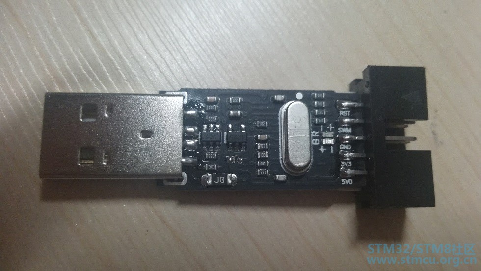

最新版的DAPLink,支持CDC串口,支持U盘拖拽升级固件和烧录程序。' F, F. X# f% c4 X8 B
修改适用于STLink,增加了SWO和软复位。
  C+ x3 L' R# `8 P* R
9 c; J, }) \) m& b/ I源码见我的github:http://github.com/bh3nvn/DAPLink
; ?% a  Q8 j' ?0 B0 U9 _8 V) }" U6 z- h% O, j1 {# o9 t8 p  u5 N

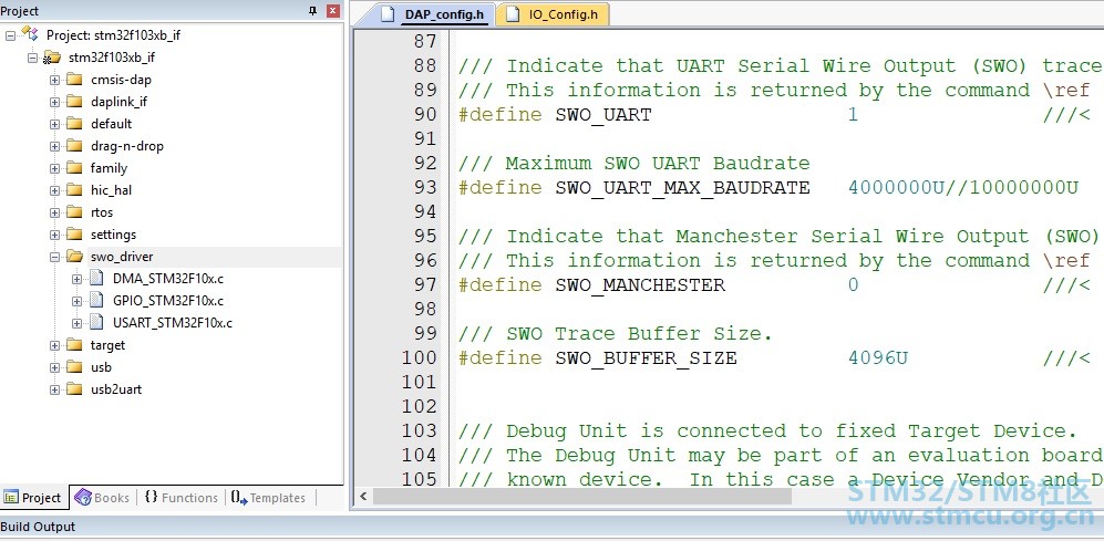

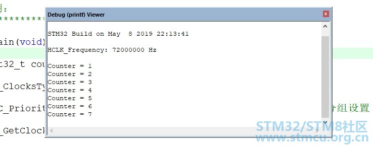

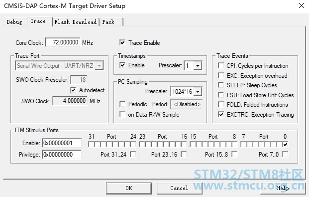

SWO直接使用了radio2radio的CMSIS-DAP 2.0驱动,在此表示感谢。经测试,最高支持到4M波特率。
# y: t" T8 S3 k" L) r, G
+ K7 n" O7 i) B/ c STlink.jpg stlink1.jpg / `1 C0 `* G7 A- C, [8 }

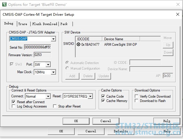

有几个问题,
; J4 g$ X: _, p1. 在MDK/KEIL上面下载程序,得到的结果是:
# t9 M0 R( l* d1 y" ^9 V---------------------------------------------------------
# [& [! A4 z' V" Q5 }0 dLoad "STM32F103-X8\\STM32F103-X8.axf" 3 F& C+ V3 K7 d
Erase Done.
( |+ o; [# V5 q9 r% hProgramming Done.
0 B: X0 A& Z7 g& Q% C7 A) tVerify OK.: X$ S; P) ^5 C3 U  K8 }$ h+ C
Application running ...5 W3 u$ F4 @6 {7 y
RDDI-DAP Error; ]% C# J  F! Y2 p! y( J
Flash Load finished at 00:31:24
- }/ R; N( h# W* p------------------------------------------------
: {2 ?' U5 }& k- `$ ~6 @2 h' T- I' S上面的“RDDI-DAP Error”能解决吗,我原来的CMSIS-DAP也有这个,虽然不影响使用,但是不好看。
, l, u7 z. }/ S4 |* F- y: q- y1 V! Y* o: v

  n% e9 v: u0 ?) e1.RDDI-DAP Error好像在uv4工程下没有,在uv5下才有。而且用软复位才有,如果用RST引脚复位,不会有整个错误,应该可以解决。
0 y6 h5 B9 f3 o2.拷贝下载的大小限制,我也没有测试~0 `! z) C! A3 P2 ?3 G: j8 s
官方github已经开始支持CMSIS V2了,但是还有些问题,设备管理器里可以识别,但是Keil不能识别,等完善再研究吧。  \4 ]! h2 u. r6 ~

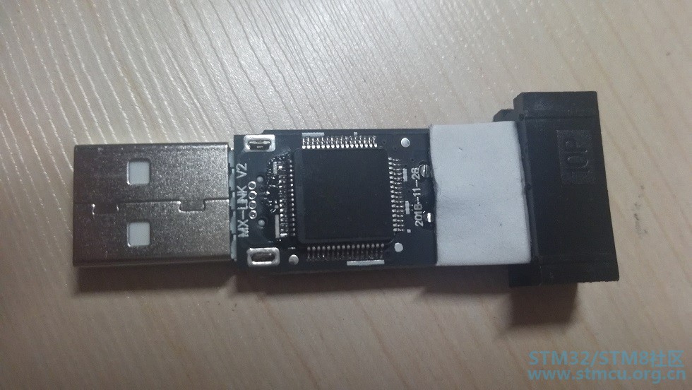

PS:今天到了一个STLINK,芯片被打磨了,没见过的版本。2 G2 K% B7 w- L( U

SWO在PA10
& q2 B% D+ ~3 j3 v stlink2daplink.zip (61.19 KB, 下载次数: 310)
