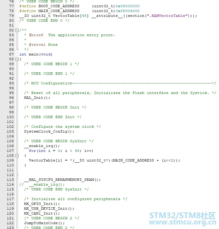

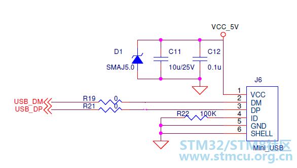

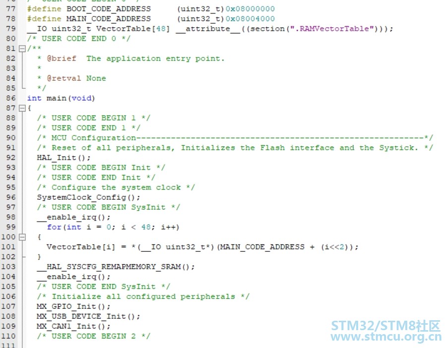

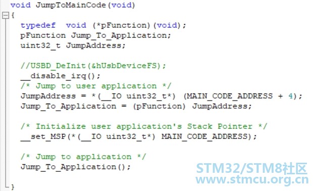

Hi all, 我現在遇到USB卡住的問題。 我使用的是STM32L433CC MCU。 Flash 裡面分兩個區塊,一個是Bootloader ,另一個是API code 主要是一開始我進bootloader 可以明確知道USB 是可以work。 也知道要jump 到 API code 的時候,我應該要把NVIC 給disable and USB clock disable。 下圖是我bootloader and Jump function ![]() ![]() 可是在我jump 到 API code 時,我卡在USB_DEVICE_Init(); 完全沒任何動作。 之後我就先拿到USB_DEVICE_Init(); ,MCU就能正常運作了。 所以我在猜想是不是我有漏了甚麼步驟。 ![]() 另外,我懷疑電路也有可能也有問題。 這是USB 電路圖。 ![]() 但STM32L4 這顆有額外VDDUSB供電,正常來講我是不是應該要把VDDUSB 接到 VCC mini port 比較好。 還是說根本就沒有差別。 |
