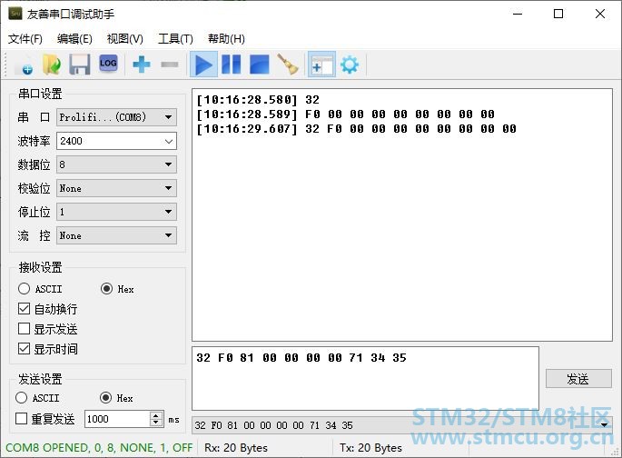

这两天调试F030的串口,cubemx配置,2400波特率、8、1,HAL库,用(HAL_UART_Receive_IT(&huart1,(uint8_t *)aRxBuffer,1),启动中断,接受1字节,进入回调函数,后续需要在回调中处理帧识别等操作,发现串口中断接受只能收前2字节数据,从第3字节起变为00,很是烦恼
int main(void)
xxxxxxx
if(HAL_UART_Receive_IT(&huart1,(uint8_t *)aRxBuffer,1)!=HAL_OK)
  Error_Handler();
  while (1)
    if(Uart1Ready_R==SET)
       Uart1Ready_R=RESET;
       Txtemp[0]=Rx_count_UART1;
       Rx_count_UART1=0;
       Uart1_Send(Rxbuff, 10);
       memset(&Rxbuff, 0, sizeof(Rxbuff) / sizeof(uint8_t));//缓存清理
void HAL_UART_RxCpltCallback(UART_HandleTypeDef *huart)
if( huart == (&huart1))
  UNUSED(huart);
  Rxbuff[Rx_count_UART1]=aRxBuffer[0];
  Rx_count_UART1++;
  if(Rx_count_UART1==10)
   Uart1Ready_R=SET;
  HAL_UART_Receive_IT(&huart1, (uint8_t *)aRxBuffer, 1);

四季 回答时间:2019-5-24 08:54:18
感谢各位,此问题暂时已经解决,实际上数据已经成功接收了,问题出在发送返回的时候,因为使用中断发送,然后立即清理缓存,此时刚发送2个字节,后面的字节还未发送是就被清理掉了。后续按需要加入帧的检测再测试看看。
