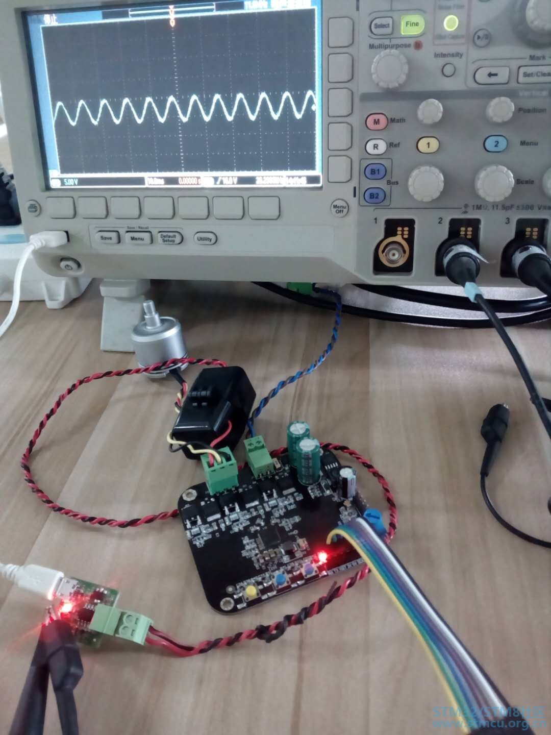

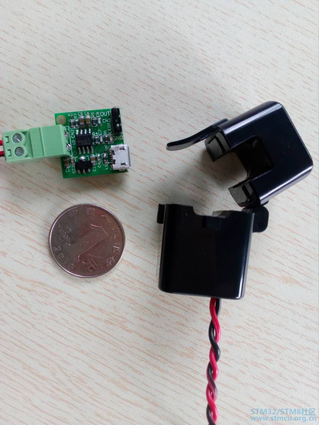

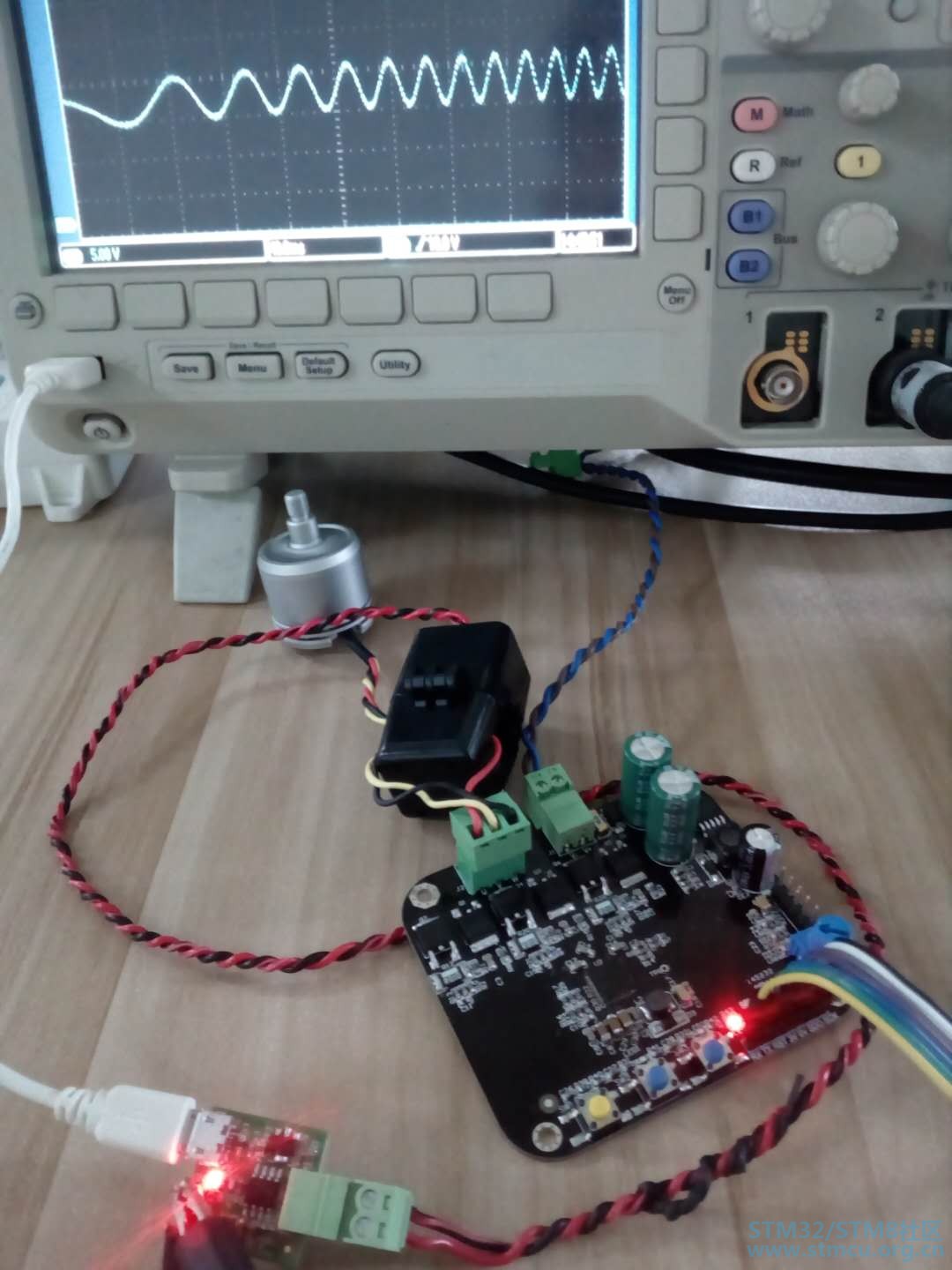

自制示波器电流探头研发成功:测STM32 FOC电机板
" E: i0 e7 W6 T3 m/ a+ a( ]4 O! C% C
测了下启动电流波形,效果还可以;最高频率200K;
9 q$ T$ s- ?2 d$ d5 ~; L
最大测试电流60A(没有实测过,没这么大电流电机)

mmuuss586 回答时间:2019-5-24 10:32:45
cccdq2 发表于 2019-5-24 10:11
2 ~9 V& |- k* ^$ h请教一下,我是用穿心互感器套电机的电流线,互感器出来的小信号线并一个小电阻,用示波器测电阻两端波形的 ...
2 m. z. e& y% H1 l* w. K& d+ o! l( Z电阻改大些看看;
+ t/ K" o  j/ [( c: h0 H还有转速调大些看看;  p0 |: k* ]# f. F
; ?, p! P1 {, m- Z& r) w直接并联是不太好测;我是加了滤波,还有电源上处理了下
精益大爱 回答时间:2019-10-6 10:46:26
cccdq2 发表于 2019-5-24 10:119 P$ g: J  s! M  M' {
# s; I* r  Y. x+ H0 b) O" u互感器有匹配的电阻,一般几欧到几百欧。互感器不允许开路。
cccdq 回答时间:2019-5-24 10:11:09
请教一下,我是用穿心互感器套电机的电流线,互感器出来的小信号线并一个小电阻,用示波器测电阻两端波形的,测量三相异步电机的电流,怎么测不出来呢,是混乱的波形
