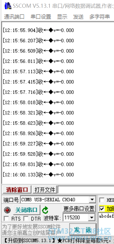

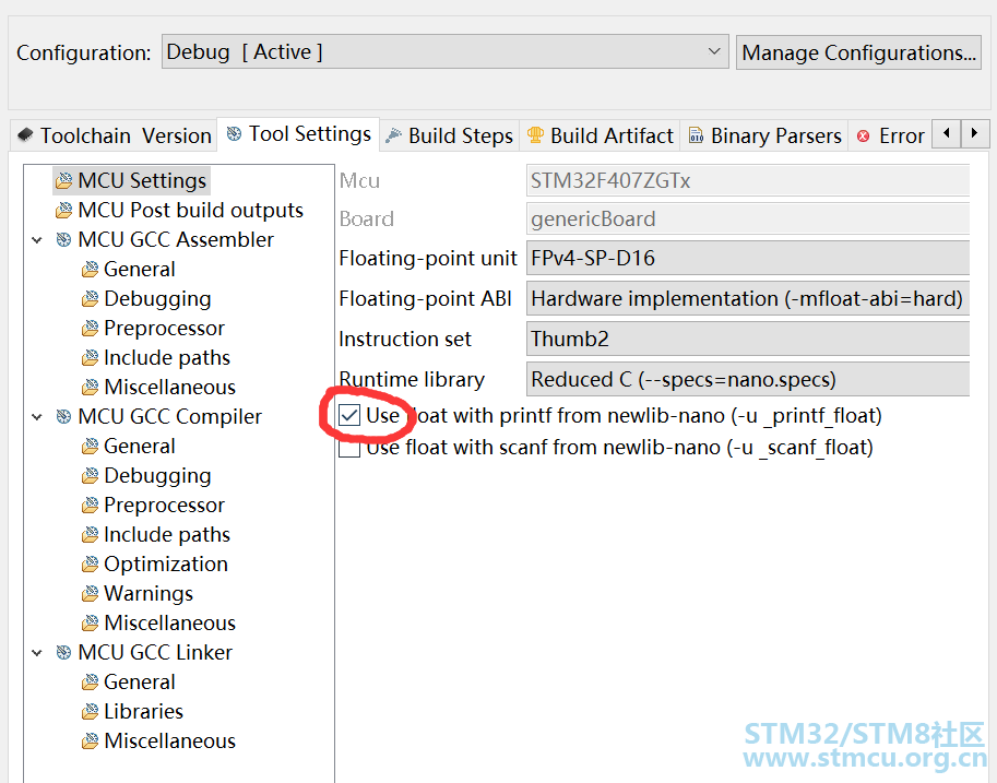

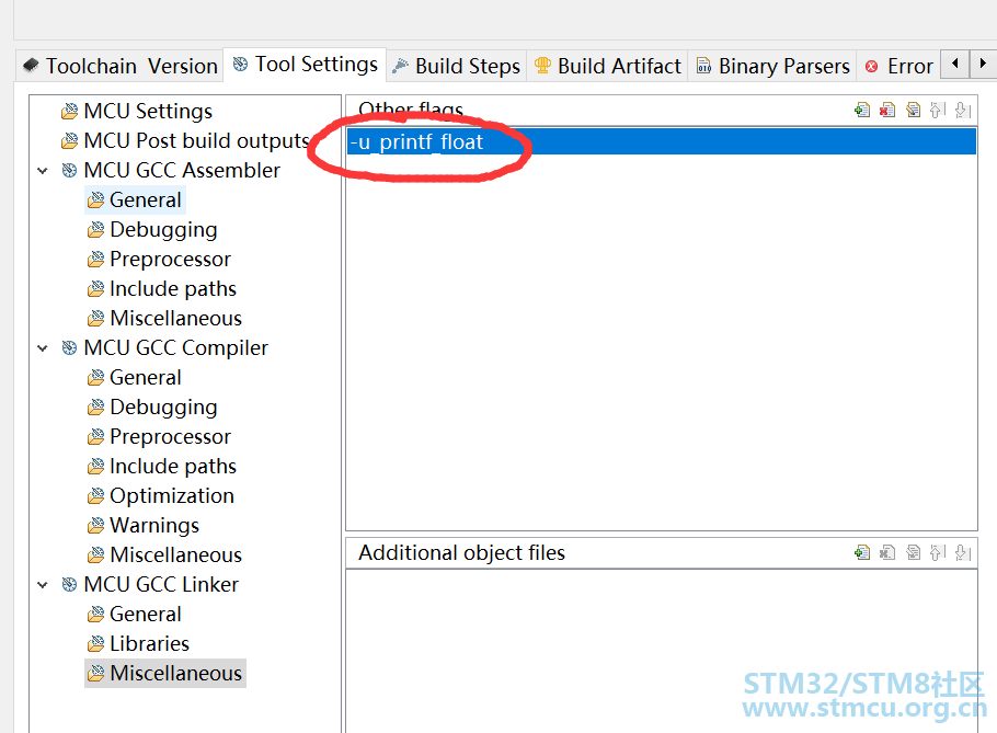

求助:
sprintf(str,"v=%6.3f\n\r",0.3333);
或
printf("v=%6.3f\n\r",0.3333); 使用串口1发送
均得到的是v=0.000,
已按照truestudio的一些教程设置了-u_printf_float标志
这个函数的浮点功能,很重要呀,一些程序调试,打印Debug信息,液晶显示等都会用到
实在不行就只有换回Keil+stm32cubeMX了
求大神指点指点!!!

是GCC编译器精简了printf/sprintf的float输出功能,本来应该在LINK时添加-u_printf_float标志,来启用float功能。
但是没有添加-u_printf_float完全没有数字输出,添加-u_printf_float数字输出为0.0000,都不对。恐怕是是stm32cubeIDE有Bug

然後在project settings: C/C++ Build -> Settings -> Tool Settings -> MCU GCC Linker -> Miscellaneous -> Linker flags 中加入-u _scanf_float 就可以打印浮點
