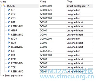

跑起来后第一次进到中断USART1_IRQHandler时,recieve回来的RDR是0.USART的数据截图如下(内存地址也是正确的):

波特率等的参数设置没有问题的。
我拿TTL工具试试,anyway,谢谢你。
