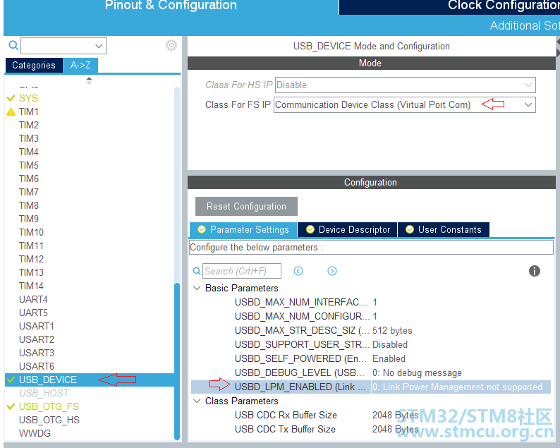

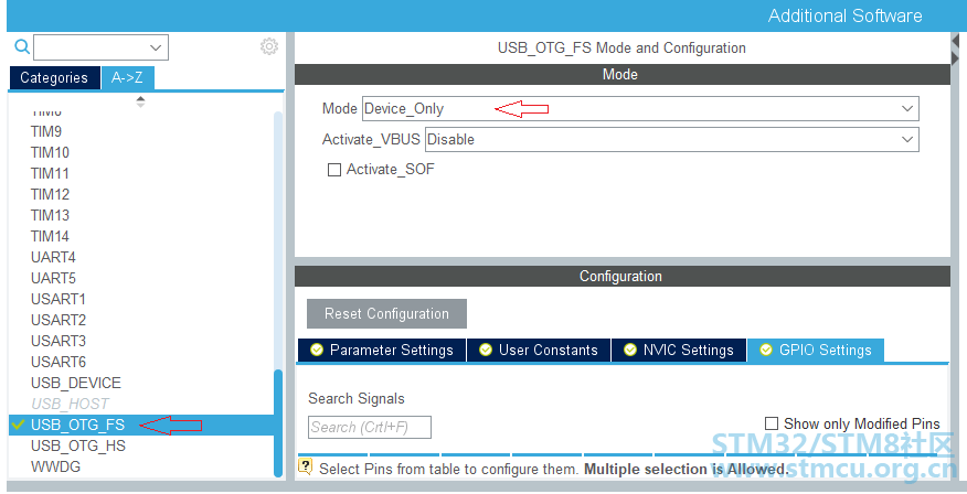

1.先生成一个CDC工程下面配置图。

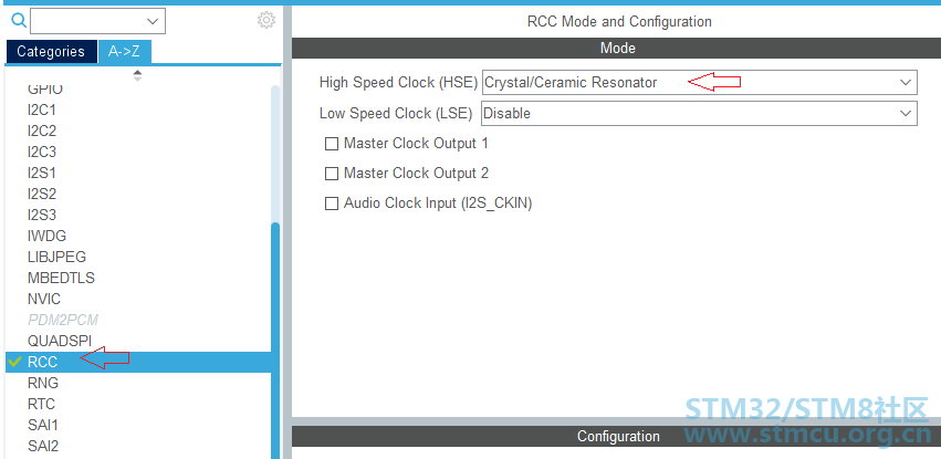

: p3 u/ f0 i* ]RCC如图箭头其他默认: [" r2 A' H. ?, h
/ a& F5 M5 H- X/ \8 F  q6 KUSB_OTG_FS如图箭头其他默认# \' V: L2 T# s$ t

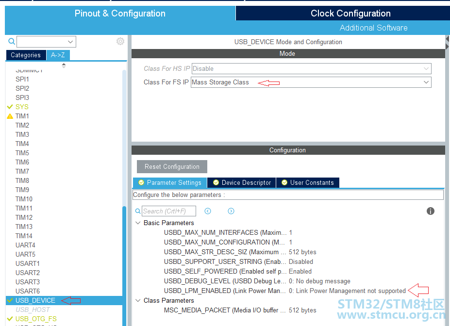

4 x& Q, ~. c/ }; ^% MUSB_Device
如图箭头其他默认

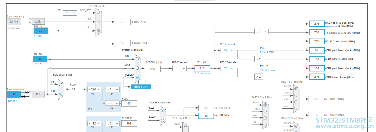

Clock如图箭头其他默认我用的16M晶振比8M便宜

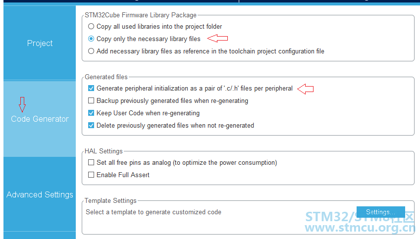

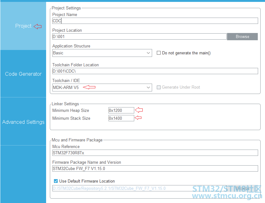

Project如图箭头其他默认( w2 j& }* V) H. c, t, L
  ~8 c$ I3 `" o- zcode如图箭头其他默认
/ \- q7 F8 d( s7 N code.png 1 n/ Y# g. T6 c6 T+ _3 }! v

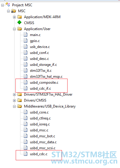

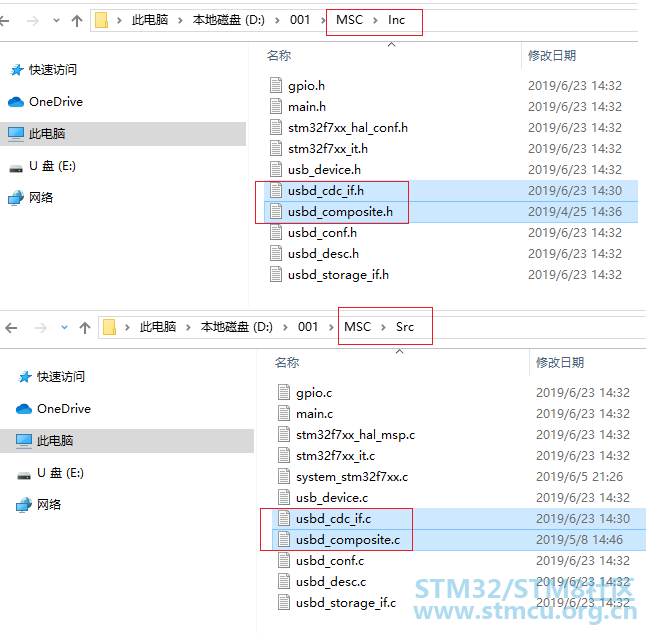

3.生成后把CDC工程下Src文件夹里的usbd_cdc_if.c与Inc下的usbd_cdc_if.h复制到MSC工程下Src与Inc文件夹里面,MSC工程下Src文件夹下新建usbd_composite.c与Inc下新建usbd_composite.h% h9 D9 j; O8 R% |/ ?. J! J, I
7 m& s# o% q( }' d
+ k" ^+ ^8 A6 ~8 K8 r0 f9 `- I  u8 d* y4 S

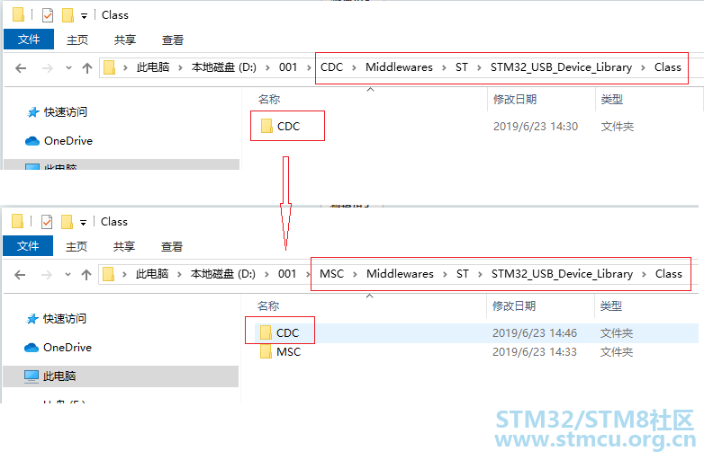

4.把CDC工程\Middlewares\ST\STM32_USB_Device_Library\Class目录下的CDC文件夹复制到MSC工程下见图
7 [  Y1 Q/ E* e9 T cdc.png

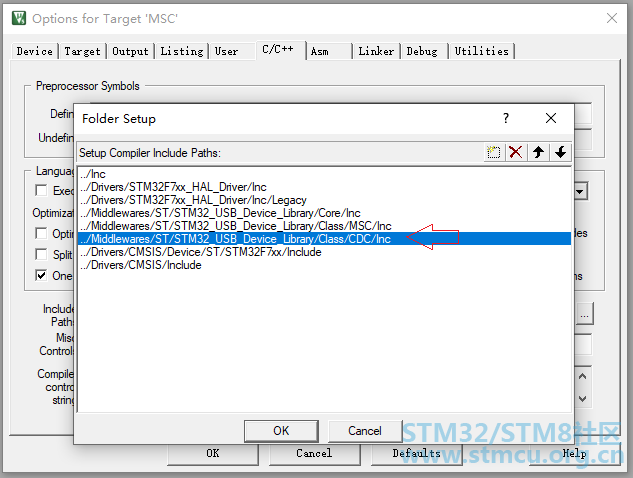

1 J+ n/ l, Y& {6 x1 W5.添加CDC路径
% R" R: k2 D( z5 [
2 N  `& m# R  D2 y7 a% M CDC-PATHS.png ; l. K9 @8 l* }" [

6.在工程中添加usbd_cdc.c usbd_cdc_if.c usbd_composite.c见图1 j9 `+ R- P# P; H% G! Y9 t6 c
% R8 l; N3 Y' t9 R. e% z  G  t" X# Q# d' P* y

    # I- X$ }) d! Z+ B% h6 O6 g( A5 G
  505. uint8_t  USBD_MC_DataIn (USBD_HandleTypeDef *pdev, ; \6 E$ a% k' Y$ \8 y
  506.                               uint8_t epnum)9 w8 _! x" N, g7 C  V1 W" k% G! [
  507. {
    6 s0 J' j( A6 }1 t( S
  508.   if(epnum == (MC_MSC_EPIN_ADDR & 0x7f))
    ; T6 f: K' J6 k/ a
  509.   {
    4 _$ `' j# C" o, S0 J4 f
  510.     MC_Switch_MSC(pdev);( f& s0 S1 F; s8 j9 r
  511.     MSC_BOT_DataIn(pdev , epnum);# d! Q8 q2 q4 {  a$ y- C; V
  512.   }
    2 h( ~# d% ~# S8 e( L' ]8 J
  513.   else if(epnum == (MC_CDC_IN_EP & 0x7f)); H0 E4 r5 o0 `+ N. O: b
  514.   {
    , e  A% b8 X, w5 I% y
  515.     USBD_CDC_HandleTypeDef   *hcdc;+ ?+ h$ t( t8 T/ X; |
  516.
    0 I) b  N0 t6 S. y/ g
  517.     MC_Switch_CDC(pdev);5 E9 G, L1 y0 h1 W$ n) ^! O# P, ^
  518.     hcdc = (USBD_CDC_HandleTypeDef*) pdev->pClassData;, Z) U/ a! l7 ?/ p: p
  519.     hcdc->TxState = 0;
    9 l+ p2 S7 X6 V; O/ T2 z
  520.   }% g% r* @/ I5 g1 l# W/ t
  521.
    6 F; _" }8 v2 p' v0 z
  522.   return USBD_OK;
    + F5 H& J5 J$ ]4 G$ Z$ F
  523. }/ i7 \2 p" r6 [
  524. + P7 Y) Z2 O$ w5 C* x0 B
  525. /**+ f. W# D% q: o- m- d
  526. * @brief  USBD_MC_DataOut
    $ x+ \# p1 [7 v: q6 K
  527. *         handle data OUT Stage0 y# A1 C# W/ k5 y7 _
  528. * @param  pdev: device instance
    7 ]: l) Y3 o1 {/ F
  529. * @param  epnum: endpoint index
    7 w6 v; q6 g9 P( h' B
  530. * @retval status
    $ u; k9 k, R# S7 e0 ?: K
  531. */5 J. t0 I" V2 E, v/ ?3 j
  532. uint8_t  USBD_MC_DataOut (USBD_HandleTypeDef *pdev, 7 ]/ l+ E/ o  i' S6 |9 C, h% x! f
  533.                                uint8_t epnum)
    / e! X+ }" s) K  j1 Y* [
  534. {
    1 r3 Q1 t4 P, V; A% M0 e! ?6 x
  535.   if(epnum == MC_MSC_EPOUT_ADDR)5 Y7 a* h& M- p  h+ L! u
  536.   {3 g( T% G; {& _6 D# t& E
  537.     MC_Switch_MSC(pdev);. G# P9 D$ J% U$ Q6 W4 U
  538.     MSC_BOT_DataOut(pdev , epnum);
    6 ?8 u% E' u+ P
  539.   }2 a" r/ k+ L/ J; l# q
  540.   else if(epnum == MC_CDC_OUT_EP)! N# m0 v: e( @5 l( N( M
  541.   {- X) h5 t2 g3 i6 n/ v+ a
  542.     USBD_CDC_HandleTypeDef   *hcdc;
    . \+ j: b9 y: r9 D
  543.
    & w7 q* W& w5 w$ }# M, h
  544.     MC_Switch_CDC(pdev);4 [1 T* n+ ?+ G- H( g
  545.     hcdc = (USBD_CDC_HandleTypeDef*) pdev->pClassData;) y5 X; j  m" \$ K& a1 k8 p9 q" w
  546.
    6 ?2 u. D1 \, C
  547.     hcdc->RxLength = USBD_LL_GetRxDataSize (pdev, epnum);$ m5 E0 A8 l, S7 Y5 \
  548.     ((USBD_CDC_ItfTypeDef *)pdev->pUserData)->Receive(hcdc->RxBuffer, &hcdc->RxLength);* ]9 Q- v2 N6 g0 \) c# t
  549.   }6 m# s) K( `: r
  550.   2 [4 ?- |6 ?/ }/ F) i! m
  551.   return USBD_OK;
    7 m' x# o$ t6 [
  552. }
    5 R1 g, U7 Q5 S& h' H/ ?% r
  553. 4 L! M1 c4 i! ?% a2 W' o
  554. /**2 M) @, C: Q, F  M# X9 c
  555. * @brief  USBD_MC_GetHSCfgDesc " E: S' N% i" u3 W
  556. *         return configuration descriptor
    / F/ `! p6 h6 ?4 b8 t0 P
  557. * @param  length : pointer data length  M4 W/ @* i; I0 E$ I
  558. * @retval pointer to descriptor buffer2 [% c/ Q8 L7 E0 x
  559. */' l& o( \  _( `; u( B2 U, R
  560. uint8_t  *USBD_MC_GetHSCfgDesc (uint16_t *length)
    + G. m7 e: {) T8 M' _! k. l2 N
  561. {' X+ L3 t3 O5 o1 ^+ Q, f2 E8 b
  562.   *length = sizeof (USBD_MC_CfgDesc);
    " U5 b2 [% o) a9 ?% @
  563.   return USBD_MC_CfgDesc;
    ( V) w1 ~, @  \
  564. }
    " p, h" \+ j+ H7 |
  565. 1 {! j' K2 T5 K$ r
  566. /**
    5 C. Q& I  k5 z) t$ V& w3 Y
  567. * @brief  USBD_MC_GetFSCfgDesc
    , P- c' p3 Q+ T6 Q1 W  k$ m
  568. *         return configuration descriptor
    3 h! m& L" j. n3 L
  569. * @param  length : pointer data length6 Q9 h: {, b, O+ r
  570. * @retval pointer to descriptor buffer
    / J% D# J8 ^3 g
  571. */3 _: f7 ]/ C" f# ^5 C
  572. uint8_t  *USBD_MC_GetFSCfgDesc (uint16_t *length)
    4 x/ t# h+ B2 T$ T: G% ~' g
  573. {
    ) M4 M: S9 f; a3 {$ m( q5 c; Z
  574.   *length = sizeof (USBD_MC_CfgDesc);5 R8 T! f! f' t% A7 b4 R3 c0 R9 C: z
  575.   return USBD_MC_CfgDesc;8 o- p7 m: s( n; r" ^: o
  576. }* V- R# K- E9 y' T
  577. 2 Z: Y/ `5 p- L  D
  578. /**0 g( V1 g: \) y# x# E- L5 N5 ^
  579. * @brief  USBD_MC_GetOtherSpeedCfgDesc 2 G+ i6 I7 @" O" A: I
  580. *         return other speed configuration descriptor2 Y# C+ t5 N% _! e( H3 t2 T  F
  581. * @param  length : pointer data length0 o, O2 ?. F. Z& ?
  582. * @retval pointer to descriptor buffer& e- ^. `  E7 w* M5 }/ T
  583. */
    1 X7 p' w- }% O7 }& Y) U
  584. uint8_t  *USBD_MC_GetOtherSpeedCfgDesc (uint16_t *length)- b1 u/ u2 a! E& V- ~; \6 t
  585. {+ h" o5 i( D7 |, _; w& n) _
  586.   *length = sizeof (USBD_MC_CfgDesc);
    ; g* J. |7 z0 M. @* B, S  E
  587.   return USBD_MC_CfgDesc;2 L3 f5 R9 J9 z+ b6 C3 M1 i
  588. }6 f  P% f' F* r6 h. `
  589. /**7 A6 {& B/ ~* i. Q. [( ]  S
  590. * @brief  DeviceQualifierDescriptor
    ( y  ?/ X9 m& s7 A) }
  591. *         return Device Qualifier descriptor
    9 _( f( i$ `! q
  592. * @param  length : pointer data length
    . x) @( }$ i9 K# V5 \5 h3 a$ b7 Q
  593. * @retval pointer to descriptor buffer" e$ @+ [' _: r0 D/ s% i" w: M
  594. */
    * \9 s) N+ ]3 i* f2 h9 t1 `( A& A
  595. uint8_t  *USBD_MC_GetDeviceQualifierDescriptor (uint16_t *length)
    6 }/ B3 X4 S* Z" u0 C* V
  596. {
    1 J0 q' X3 e4 }- Y! ?
  597.   *length = sizeof (USBD_MC_DeviceQualifierDesc);9 }/ w* X" D% X; w; ]
  598.   return USBD_MC_DeviceQualifierDesc;
      G9 o( I, y7 {
  599. }
    1 B# y" E( f+ M% [2 g" `' T
  600. # z  w- P; \0 k) F) H- A
  601. /**# Z% `5 Q) ], c- t3 D- m
  602. * @brief  USBD_MC_RegisterStorage
    0 {: j3 l, w( {/ X% h  g+ o; }
  603. * @param  fops: storage callback* L3 s9 d6 A2 e0 a4 Q$ t
  604. * @retval status
    6 q- V2 {8 L# u
  605. */
    6 E! x, d3 b4 m: ~5 e; F2 t
  606. 5 @* Q* h: U0 c/ p+ u7 ~1 r
  607. static uint8_t  USBD_MC_RxReady (USBD_HandleTypeDef *pdev)
    4 \# s. \+ k0 f, S0 u
  608. {
      h: H" S) }5 x3 g, Q
  609.   USBD_CDC_HandleTypeDef   *hcdc;0 W& p7 s! N. r  t
  610.
    4 H/ M% ]) @0 d
  611.   MC_Switch_CDC(pdev);- T+ u9 @" y  [, ?& A) W6 F% R/ T
  612.   hcdc = (USBD_CDC_HandleTypeDef*) pdev->pClassData;
    8 O6 g3 Z  v" X8 K
  613.   + s1 h2 j) h( l0 J  E
  614.   if((pdev->pUserData != NULL) && (hcdc->CmdOpCode != 0xFF))& b( f4 P8 q/ [$ }4 a$ ?# w5 F
  615.   {
    , |+ M) e: r6 p3 |& V) l4 V
  616.     ((USBD_CDC_ItfTypeDef *)pdev->pUserData)->Control(hcdc->CmdOpCode," D0 M- B" [6 k5 ]0 y# t: C; p
  617.                                                       (uint8_t *)hcdc->data,
    ' F. F. \9 {9 w, n" H8 B* T
  618.                                                       hcdc->CmdLength);" K& B# C' P+ I2 ?( X$ E- m/ O3 t
  619.       hcdc->CmdOpCode = 0xFF;
    * ~; K& N. b7 W
  620.
    0 U. B* w' ]5 a5 W! s2 c
  621.   }
    3 N: z$ i: a1 K# R
  622.   0 p7 A0 p* I) Q; e
  623.   return USBD_OK;
    6 |  w" {6 |& o9 E+ h
  624. }
    1 F  U( N" k& X: N; F3 X; g9 `3 J1 P$ Q& ^
  625. % p9 y0 O( V6 \# Z* l& s( [: }$ `% K
  626. static void MC_Switch_MSC(USBD_HandleTypeDef *pdev)# i5 ^- P6 D4 y7 J( j
  627. {, b# E; {# O6 k& X+ z
  628.   static USBD_MSC_BOT_HandleTypeDef msc_handle;
    4 _7 s* U! }$ `8 K7 h
  629.   $ s$ n2 Y7 A2 T( {, j# X7 F4 }
  630.   USBD_MSC_RegisterStorage(pdev, &USBD_Storage_Interface_fops_FS);7 [2 e. C% K1 v; }8 g* f2 B
  631.   pdev->pClassData = &msc_handle;2 J' W" [1 y+ W6 }2 p9 I
  632. }" e3 q/ R' ]! G0 ^. \6 H
  633. - D# _" |$ d, r6 _  j5 ~4 ?' d9 V
  634. static void MC_Switch_CDC(USBD_HandleTypeDef *pdev)
    . `; U& @/ Y& K- `0 r
  635. {8 p: x' E7 u6 b8 Z) K9 y
  636.   static USBD_CDC_HandleTypeDef cdc_handle;9 n9 C9 g) a/ L
  637.   ! S9 d: i: L$ B8 }
  638.   USBD_CDC_RegisterInterface(pdev, &USBD_Interface_fops_FS);
    $ @( o! ?# V1 U& t4 G/ o/ E
  639.   pdev->pClassData = &cdc_handle;
    9 s2 Q/ E% u" R7 Z
  640. }
    # t# z- {+ r8 u" ]4 [
  641. ! w/ M' n, r+ `
  642. /************************ (C) COPYRIGHT STMicroelectronics *****END OF FILE****/
    ) \0 J6 k6 f, B' f7 V. p6 ~" R

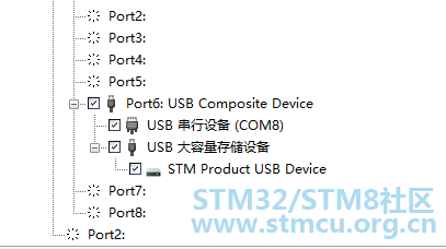

3 \/ E8 t! z6 j* W通过以上修改后电脑电脑端显示USB复合设备MSC+CDC
( j! Q' U' ?& `9 a* \+ _1 n5 p msc cdc.png . c/ h" ?: C1 `, H) b* U8 F

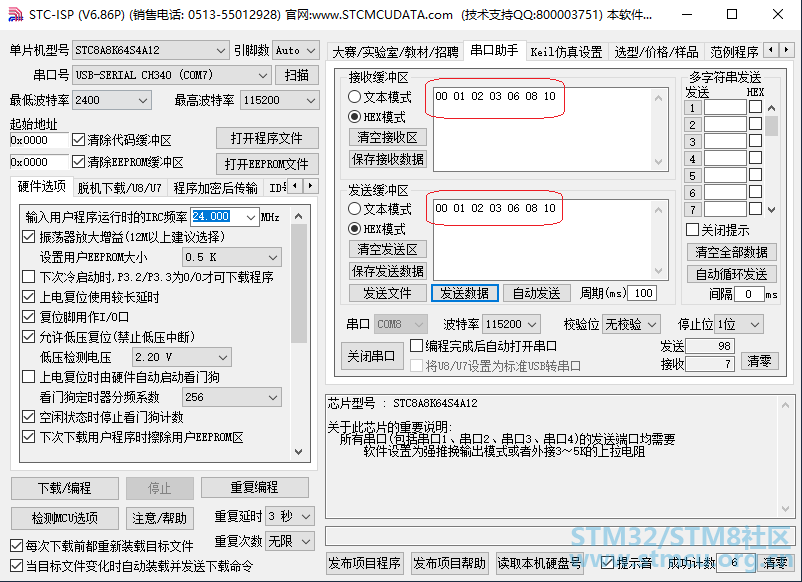

: H) Y4 M- Q# b& Z4 s0 a13.在usbd_cdc_if.c  CDC_Receive_FS   /* USER CODE BEGIN 6 */ 增加发送测试3 y, i9 n2 m' S, Q
0 C" O( D' B1 E; ?# i
  1. static int8_t CDC_Receive_FS(uint8_t* Buf, uint32_t *Len)( ]' a) U0 h' K
  2. {
    3 X% w% p- h& v5 Z2 {
  3.   /* USER CODE BEGIN 6 */  K" U( L3 m9 i/ J0 Q$ g6 }
  4.   USBD_CDC_SetRxBuffer(&hUsbDeviceFS, &Buf[0]);
    - I! H/ C1 P# ?- M8 L
  5.   USBD_CDC_ReceivePacket(&hUsbDeviceFS);2 ?3 z- R+ v. J' m; Z
  6.
    % C* i/ t$ v6 y* s5 F
  7.   CDC_Transmit_FS(UserRxBufferFS, *Len);      //把接收的返回
    % M5 d: i% D7 R) I  |8 N9 a/ t
  8.   % Q' s: z* |0 J! v
  9.
    : p5 s! J& h7 \9 B& N. E' f
  10.   return (USBD_OK);
    7 \- m5 n8 {2 U( V! `
  11.   /* USER CODE END 6 */
    ; ^: Q4 J% m- k, x
  12. }
0 |) O4 V- S1 W5 `  f2 j
测试串口收发' P, V! u- z/ s9 J. S
