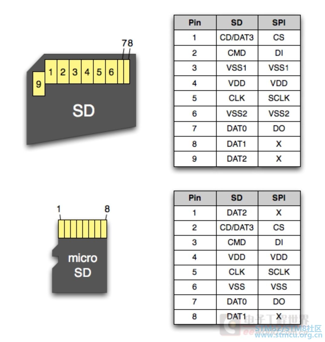

SD卡,TF卡
SD卡,TF卡

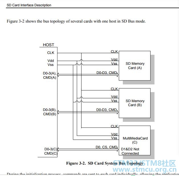

翻看SD卡和SDIO的规格书,上面的表达SDIO是可以一拖多的,类似信息如下:
看起来是一拖三,这里面的硬件连接方式是,CLK,VDD,VSS,这三个引脚是共用的,
但是D0~D3和CMD,后面分别标识了(A)(B)(C),这看起来D0~D3和CMD脚是各自独立的,
也即是不是共用的,这似乎表明,SDIO的D0~D3和CMD脚不是公用的,那么要想一拖多就需要
各自单独连接到对应的A组B组C组的D0~D3和CMD,但是STM32F103ZET6一个SDIO接口完全没有
所谓的A组B组C组的概念啊,只有一组数据脚D0~D7,只有一个CMD脚,没有各自的数据和CMD脚啊。
这样对于这个STM32F103ZET6的SDIO接口能否支持多个SDIO设备就迷不接了啊。
这一个SDIO能否支持多个SDIO设备,如果支持则硬件走线上多个SDIO设备怎么连接到一个SDIO呢?
不知道各位老师处理过类似的问题没有,哪位老师能解答一下啊。多谢啊。

不可以。STM32 的 SDIO 都只有一组 CMD 和 DATA。

单独加SDIO驱动芯片

如果速度不快你可以用 SD 的 SPI 模式,这样的话用多个 GPIO 控制多个片选线就可以了。如果速度快得话就没什么好办法了。
