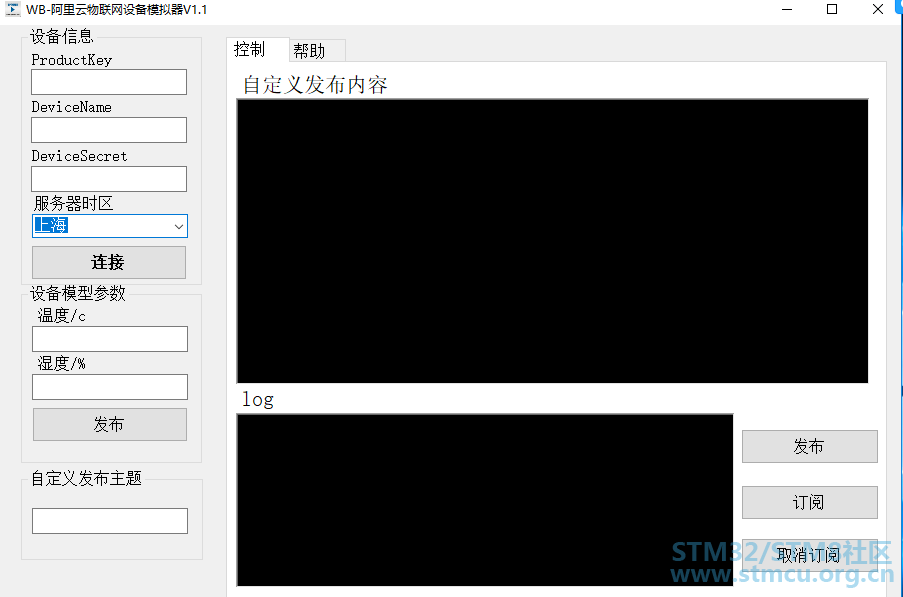

分享一个阿里云物联网设备模拟器
wbeast 发布时间:2019-7-16 11:59
本帖最后由 wbeast 于 2019-7-24 10:06 编辑 # \; Z6 I+ `" t' R
# C: o% x1 `7 R9 R. n1 y3 a" H TIM截图20190724100135.png

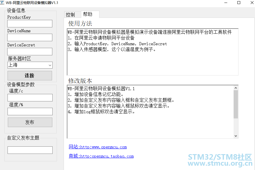

2 |% Z7 H8 z0 P/ o, _; E# j' D上传V1.1版本
6 ]8 w! O7 X( a2 _( @4 ]8 J7 Y WB-aliyunIotdevice.rar (457.51 KB, 下载次数: 31)

radio2radio 回答时间:2019-7-23 18:36:43
本帖最后由 radio2radio 于 2019-7-23 19:05 编辑 - V3 d% j5 h) F2 K7 Q7 R+ E9 a
wbeast 发表于 2019-7-23 17:294 T5 d  S. X+ o; G: }. k0 w
更新V1.1版本
6 X) |' U) R, [3 K: J( S多谢改进。 试用报告:2 c/ S) d6 X) o% e
0 O+ Z, b: V5 F" G1. 程序有bug,用一会儿,几分钟就报错,退出了。(我的PC,是Win10/64bit/英文版)& T! H$ Y3 Z, g2 S- J
2. 退出后再打开,参数没有恢复,此功能不正常。
3 O" W# I9 K, y7 r3. 没有了《订阅主题框》,感觉不清晰了。
9 W8 Z, D% E" L9 r; S4. 《自定义发布主题框》的位置,建议重新安排合理。
4 j* @0 I" M4 q, z- }5. 上报,发布,推送,三个动词意思很接近,可否统一。
5 r) v9 p1 F  x; {8 `0 `6. 开始运行,就报错,按Continue可以打开。
4 c& K2 A8 }* ~1 ?
, v% P( }2 l7 x  X( X: A谢谢
! x( _" x( y( ^. x! a. f- T) o( d4 D1 s6 S
wbeast 回答时间:2019-7-23 19:11:48
" p; P/ W0 R* S0 p1 h2 i8 @. ?: ]2 ]5 H2 ~
radio2radio 发表于 2019-7-23 18:36
1 Q8 i% a+ e4 p% u4 a, t" j多谢改进。 试用报告:! D: u" Q, v+ k1 |
' y. ^1 ?. F9 b; T- t3 N: L& [
1. 程序有bug,用一会儿,几分钟就报错,退出了。(我的PC,是Win10/64bit/英文版 ...
8 d  D! A9 Q2 F( W/ M5 K1、提示什么错误?(WIN10/64bit没问题)$ ^) A% m3 X, ^! V
2、需要连接成功后,才会保存设备信息。/ n3 i: H/ v4 J+ T4 Y
3、订阅主题框内容和取消主题都是跟自定义发布内容框共用的。
, }7 I9 i: x8 |4、布局~~,这是痛点
7 z7 P8 _8 y" ~7 B6 y) v5、统一"发布"

wbeast 回答时间:2019-7-23 17:29:06
更新V1.1版本

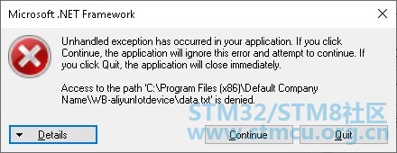

/ Y: c) {' x% q, Z1 E我打开程序时,就会有上面的Microsoft.NET Framework错误报告,估计使用时报错与这个有关。2 ]4 u0 c' \& ^

radio2radio 发表于 2019-7-23 21:00/ S6 \! m* V2 X2 A' O# p3 C+ z
" E* Z1 }& `8 C) P& _9 p* i1 ^  O0 [ ...
- ^5 i7 v1 J* D% H# Y
你的电脑安装.NET是版本的?
wbeast 回答时间:2019-7-24 10:04:08
7 u1 a6 |% B, m; I% @; O7 k, t" V我打开程序时,就会有上面的Microsoft.NET Framework错误报告,估计使用时报错与这个有关。
/ \0 f1 y% V4 X0 j$ ?* [ ...
3 d" ^) @% @, E6 ?  [7 ?/ Z/ J安装.NET4.6.2
