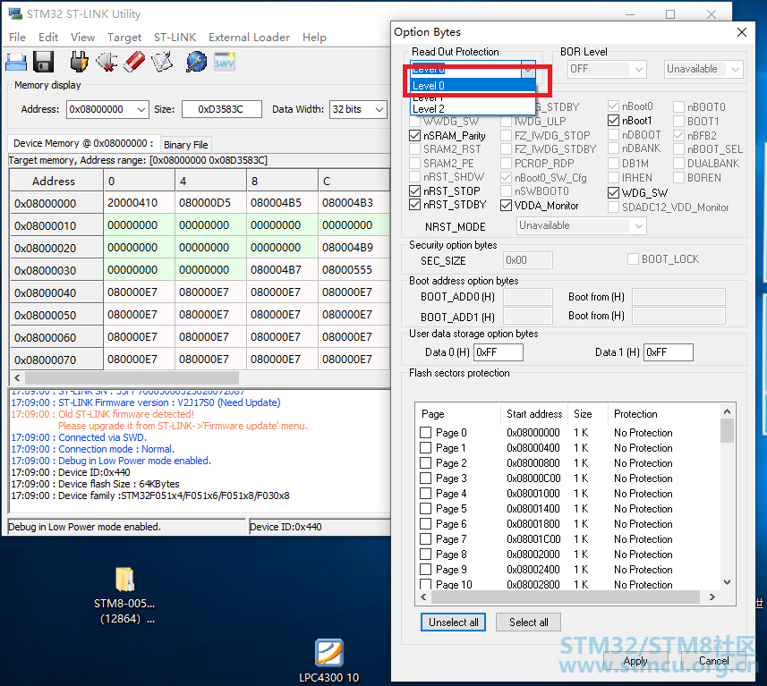

STM32F0想对0x08000000~0x08001000共4K区域进行falsh写保护,修改了选项字节后不能不能下载程序了,之前一直是可以仿真调试的,如何才能把选项字节恢复出厂啊?

用st-link utility擦除整个芯片或者
jlink提供了一个jlink-stm32Unlock工具,在jlink驱动的安装目录下,可以试一下

你把boot0上拉再整片擦除试试;
再参考文章:
http://www.cnblogs.com/firege/p/5806164.html

使用ST-LINK Utiliyt工具就可以解决

谢谢楼上三位,已解决!!!
