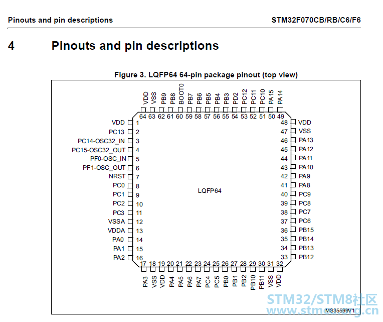

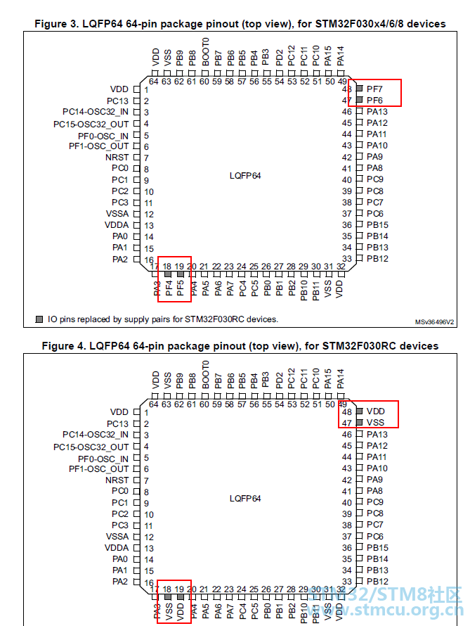

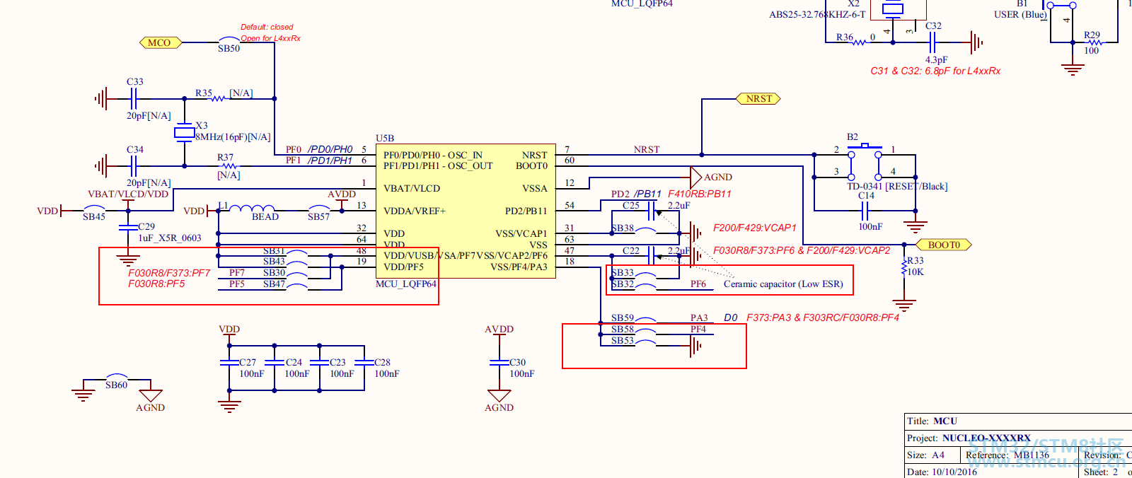

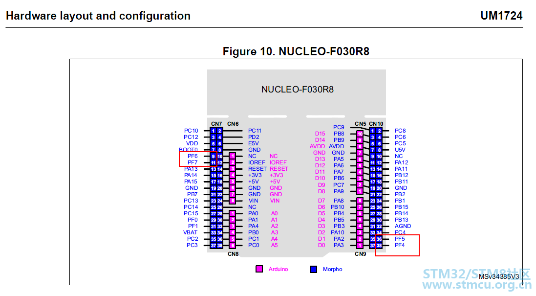

七哥 回答时间:2019-7-28 00:50:07
如果实在找不到的话,买一块NUCLEO-F030R8,把芯片换成RC的,然后把PF4到PF7管脚处理一下,这样可行?
或者买一块NUCLEO-F070RB,或其它型号的。
直接把芯片由F070RB换成你要的F030RC就成了。

最后结贴,按照toofree的,换芯片,注意引脚就可以
