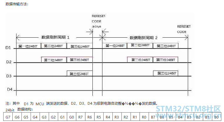

WS2812是单总线器件,需要CPU对其进行单总线时序操作,DMA只有数据传输搬运功能,没有时序控制功能,如何对单总线器件进行传输时序操作呢?

楼主只要查阅WS2812数据手册就可以知道,对其操作是单总线串行模式,所有数据的传送要按照手册规定的时序串行发送到器件,楼主应该老老实实按照器件厂家提供的时序进行控制。
况且:该器件本身设计就是适合级联单线传送,何苦又弄成多条控制线传送,实在浪费资源!摩天轮上的彩色LED灯带,也是单线传输控制的呀!

楼主有点钻牛角尖了,16路就用16个GPIO口去驱动就是,多个器件串接,使用一条控制总线,就可以让每只LED发光不同颜色,
这个芯片的控制与SPI、DMA、PWM毫不相干呀!
