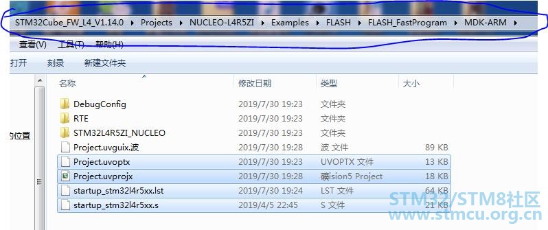

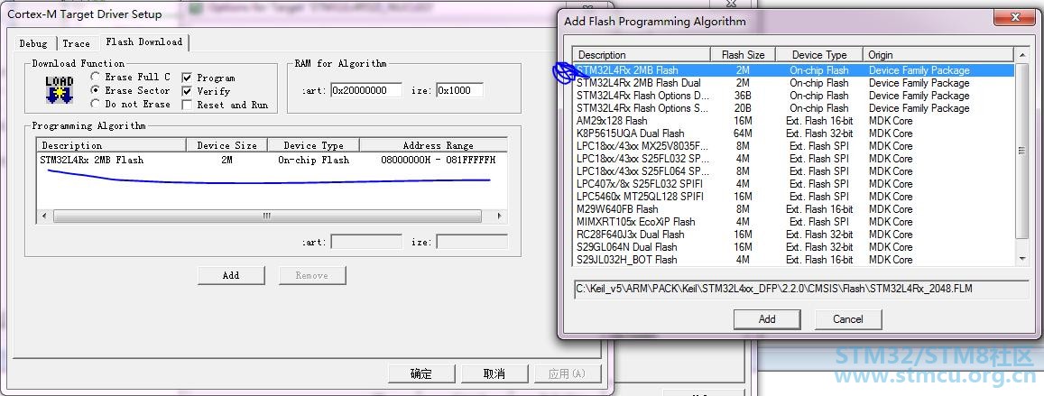

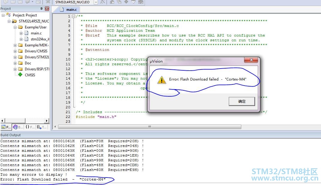

入手NUCLEO-L4R5ZI一块,迫不及待在官网下载了STM32Cube_FW_L4_V1.14.0软件包,找到L4R5ZI里的example .用keil编译也通过了,但是下载失败,错误提示是 Error: Flash Download failed - "Cortex-M4" 。在论坛里也搜索了一下相关的问题,重新加载了一下flash.后来又以为是keil的pack没有下全,但是都不管用。请大神帮忙看一下。万分感谢。相关的问题我做了截图。如下所示:

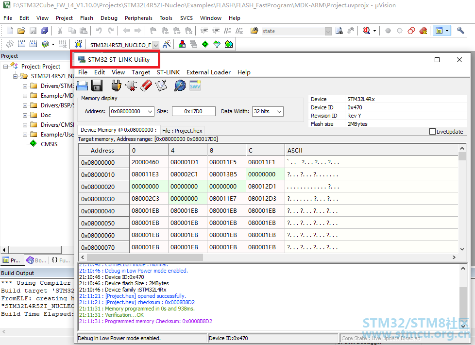

楼主选择了Flash的DEMO,该DEMO无法debug仿真,必须使用ST-LINK Utility工具下载,楼主先选择其他非Flash操作的演示代码就没有这个问题。

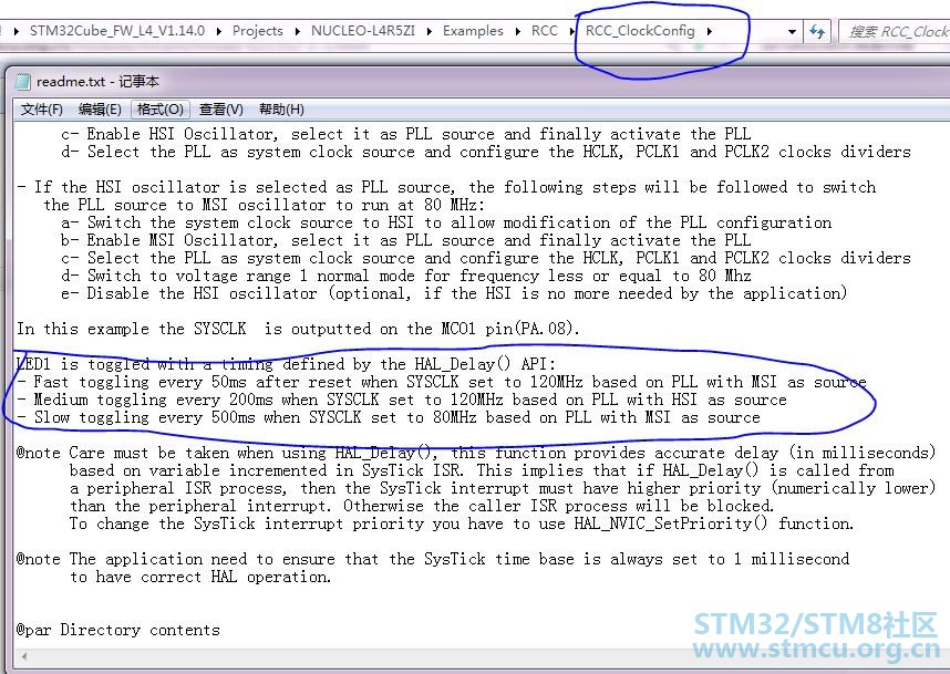

你好,刚用RCC_ClockConfig RCC Clock Config 的这个例子烧写了一下。还是同样的报警。。。

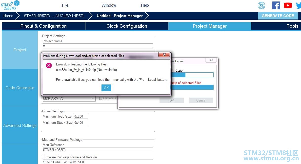

另外,刚才用cubeMX生成默认的程序,也试了一下,少了一个什么压缩包zip文件,不知道是不是和这个烧写失败有关系?

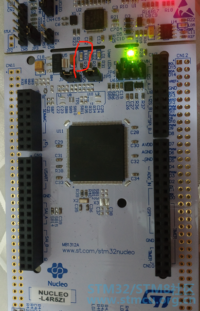

还有就是我看包装上写的,上电默认LD3是闪烁的,但是我这个上电以后就一直是灭的,不会是板子的问题吧。我把照片一并发上来。请教一下。谢谢!

假如楼主入手的板子先前已经有被下载其他代码,自然无法按照说明所述点亮LED。楼主为何不直接使用ST的DEMO代码下载试试 ?

新板子,出厂设置,之前LD3闪烁过,由于下载官网的demo下载失败,现在连LD3都不亮了。不知道是不是给烧坏了。我用的正是STM32Cube_FW_L4_V1.14.0软件包的example里的例子。编译都没有问题,但是一下载就说是flash出错。楼上有截图,请大神帮忙找找原因。谢谢

应该是楼主运行Flash读写代码后,改写了Flash某个地址有可能是引起读保护,在ST-LINK Utility里整片删除试试。

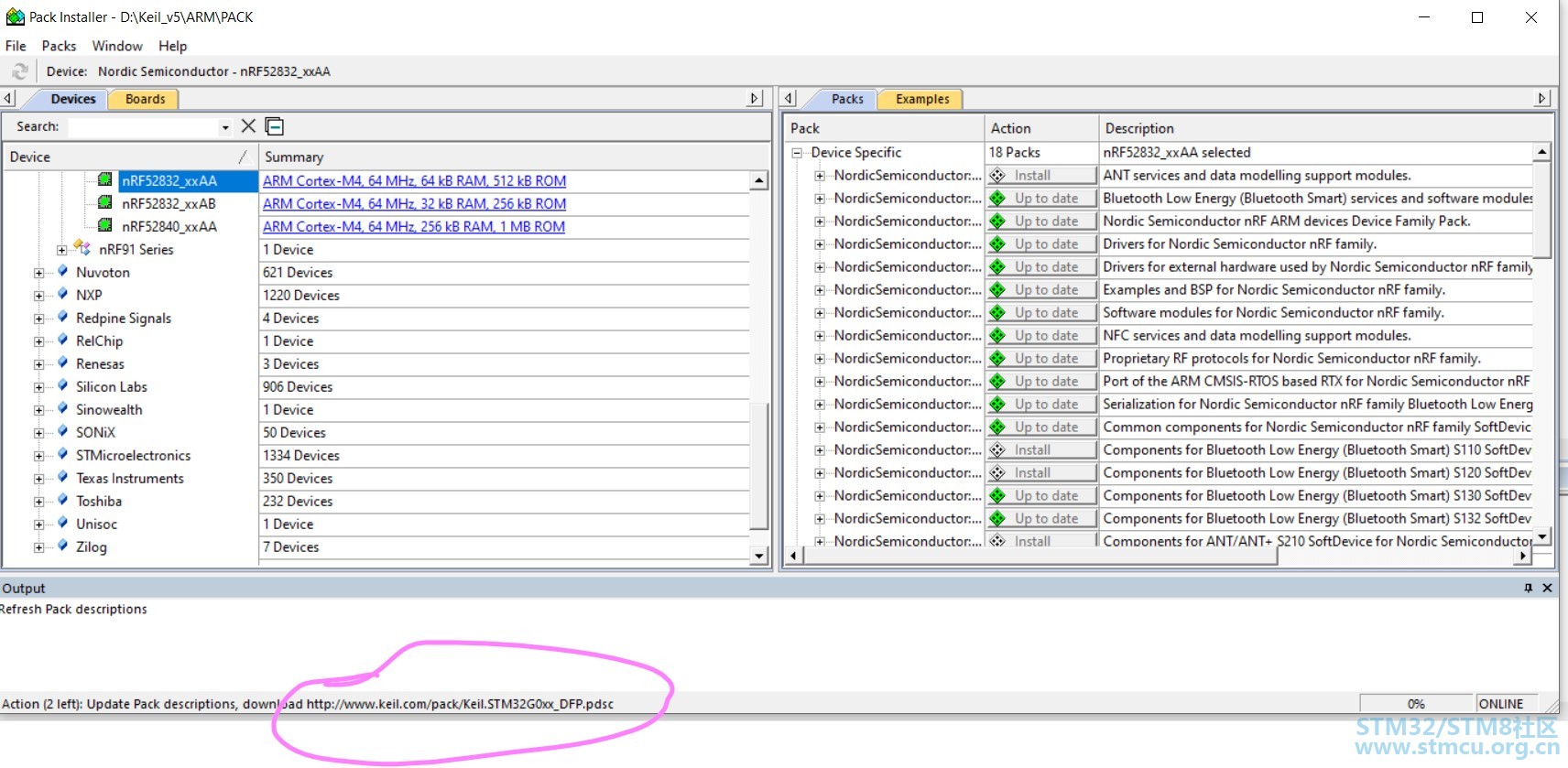

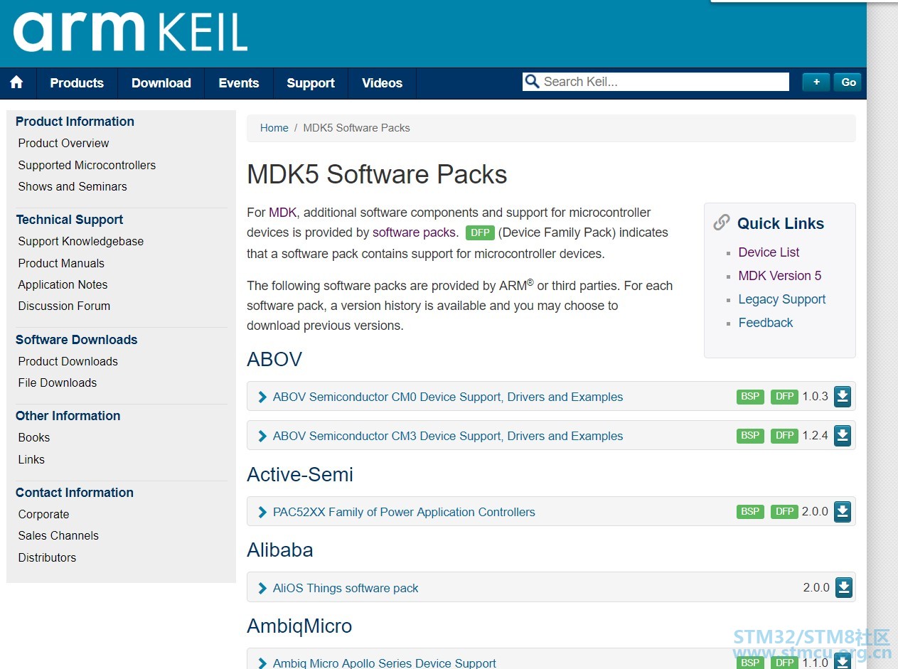

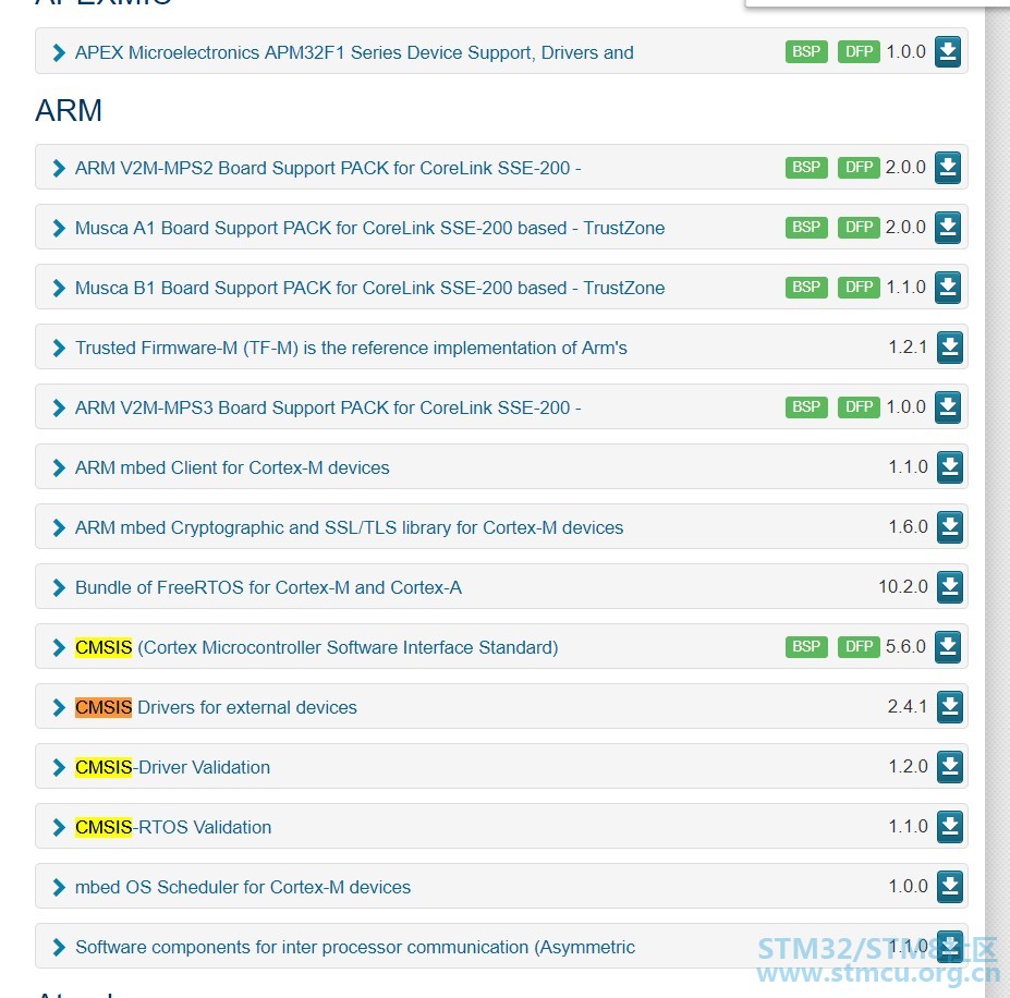

1、下载有两种办法:A:使用图中相应位置的的package地址在迅雷等下载工具上建立个任务。直接下载
B:从keil官方的pack网址直接下载,网址链接:http://www.keil.com/dd2/pack/
注意第二幅图中的CMSIS开头的第一个pack是必备包,很大。一般直接从网址下载最好。

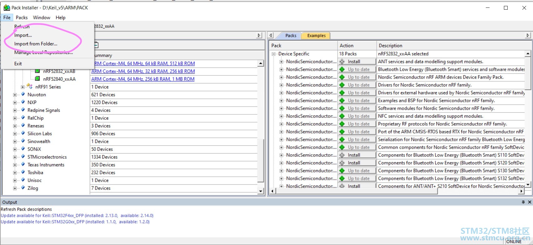

2、第二是关于安装包的,这个很简单。从菜单里面直接选择File>Import/Import From Folder即可。
最早的版本记得有install from local什么的。新的没有了,如图:
其实另一种更简单:你直接双击下载的.pack后缀的文件,直接就安装了。

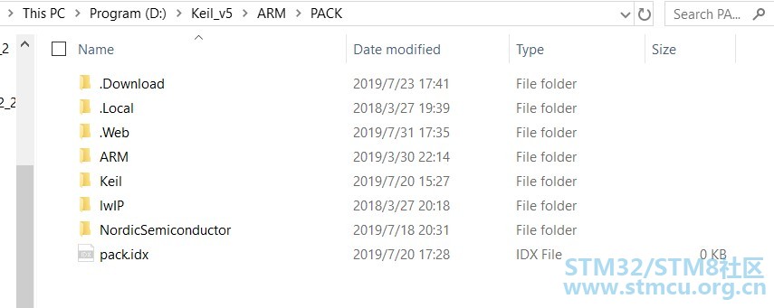

打开你的安装目录的$Keil目录$>ARM>ACK,你安装的文件其实都在这里:
其中.Download就是keil自动下载的package的地方,建议安装完包之后可以清理一下。
其实最占硬盘的是除了.开头的文件夹之外的,也就是最终安装的东西。
注意那STM32F1xx_DFP为例,从你安装keil之后的每一次更新,都会新添加一个包。
这个包的安装过程实际就是解压过程,你会发现这里的空间越来越大。

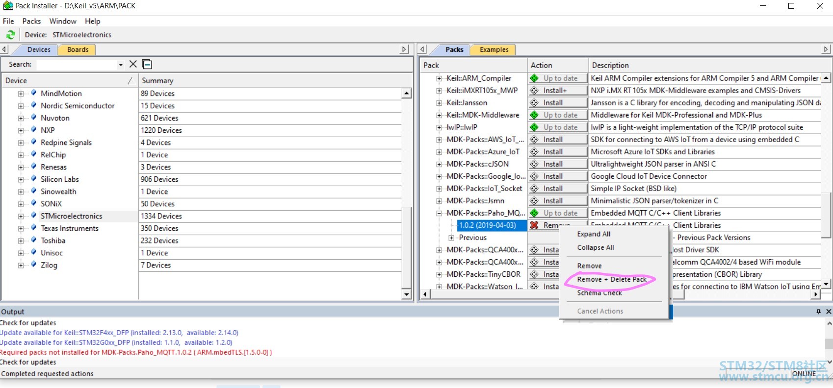

有几种方法清理pack。一种是直接在文件夹里面删除。(注意我没有试过,不知道会会影响索引)。
我一般用另一种方法,我们以mqtt的Paho包为例。(注意这个包需要先安装ARM.mbedTLS):否则你安装完成之后,会提示你resolve。
这里选择remove+delete packs否则只选remove并不会删除硬盘的存储。

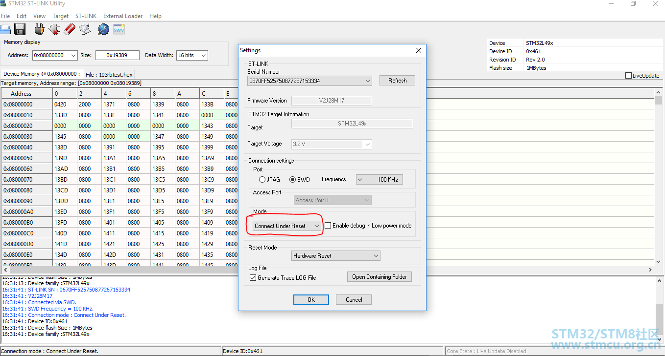

建议先用ST-LINK Utility连接一下芯片试试,看看硬件线路是不是联通的。设置连接用上reset 方式
1.不能连上,检查硬件是否有问题。电压,跳线等。
2.能连上,就顺手擦空芯片,让后上编译器下载调试一下。
3 如编译器不行,检查下载和工具等相关设置

又仔细看了一下,你的下载问题应该多半由两个问题造成的:
1、就是你说的,st-link的flash配置没有搞对。 另外下载的时候试一下Erase Full Chip。或者用ST-link utility试一下。
2、硬件有没有问题。按道理板载的st-link硬件本身不会有问题。为了排除这一点,可以下载个blinky的程序试一下。
整体上我觉得是第一种。注意看提示mismatch at 0x08001061。所以应该是在check的时候造成的。

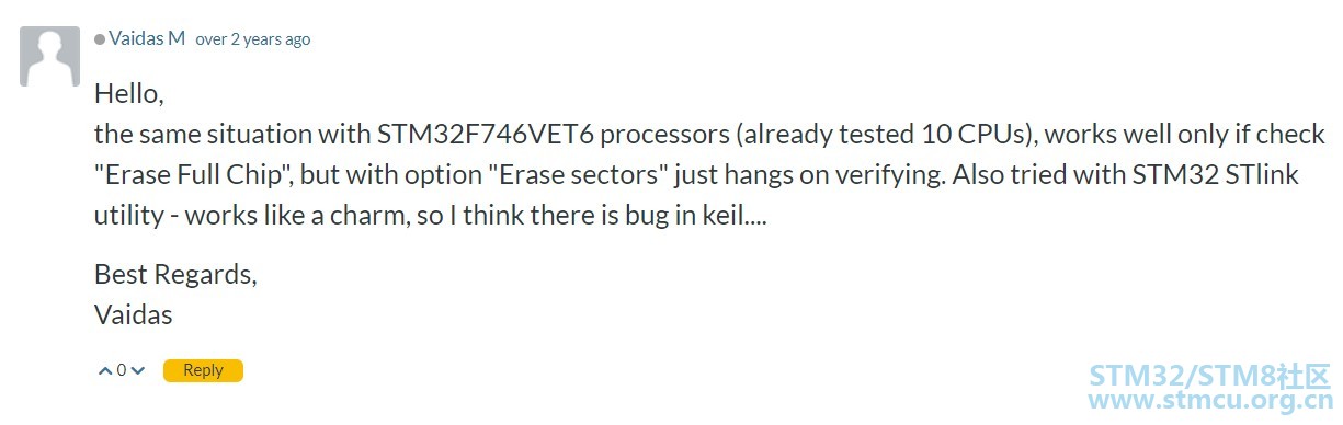

我帮你找了同样的问题
1、http://community.arm.com/develo ... 4-contents-mismatch
2、http://www.openedv.com/thread-24623-1-1.html
在一片帖子中我发现有人给我同样的解决方案:
